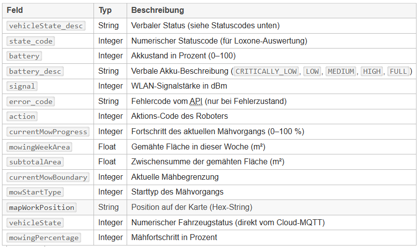

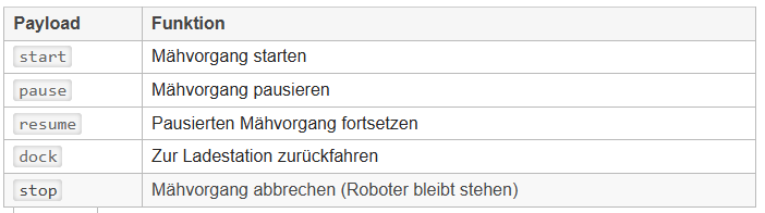

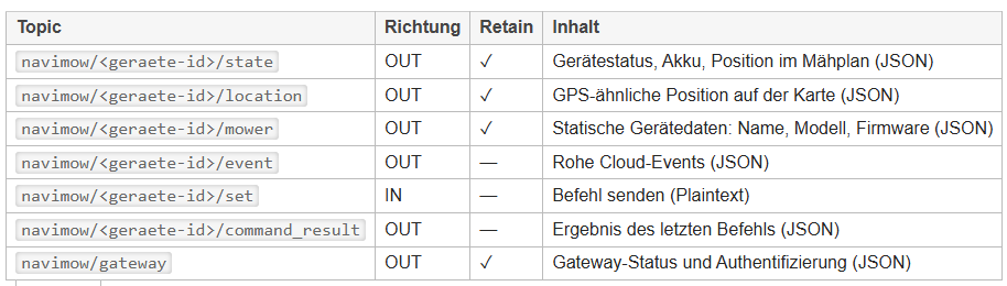

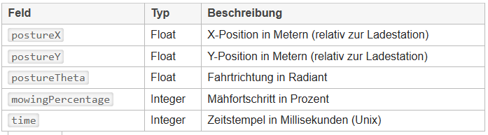

    ich habe ein neues Plugin Navimow Robomower erstellt. Das Navimow Robomower Plugin bindet die Rasenmäher Roboter der Firma Navimow / Segway in Loxone ein. Es kann der Status ausgelesen werden und Befehle an den Robot gesendet werden (start, stop, dock). Es wird das offizielle SDK von Navimow genutzt. Die Anbindung erfolgt über die Navimow Cloud.
    Weitere Infos wie immer im Wiki: https://wiki.loxberry.de/plugins/navimow/start
    Das Plugin setzt den kommenden LoxBerry V4.0.0 voraus. Das Release wird in ein paar Tagen verfügbar sein.
