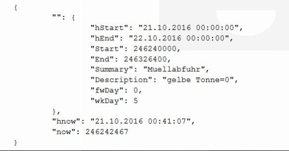

                        svethi: Ich kann slash und backslash unterscheiden aber für die "Description" bin ich zu blöd ;-) .... Wie bekomme ich die rein? Kann mein Serientermin allgemein "Muellabfuhr" heißen und nur durch die Notiz unterschieden werden, oder muss ich für jede "Müllart" einen eigenen Termin inkl. Abfrage machen?
                        lg
                        GHT
                          • 6357
                          Hui,
                          *schweißvonderstirnwisch* ich dachte schon Du hättest den nächsten Fehler gefunden ;-)
                          Guck Dir mal den Screenshot über Deinem Beitrag an. Da siehst Du wie ich das gelöst habe. Bei uns gibt es nur 2 verschiedene Abfuhren, daher habe ich nur 0 und 1. Man kann das natürlich auch in der Art "Muellart=1|2|3|4" oder so machen.
                          Gruß Sven
