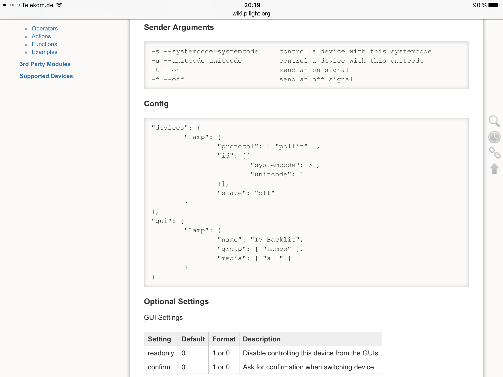

        kurze Rückmeldung. Jetzt geht es bei mir mit der v0.13 und der Gruppe 00000. Sobald ich die aber umstelle in 10000 oder 11111 kommt dann diese Meldung:
        /usr/local/bin/pilight-send -P 5000 -S 127.0.0.1 -p pollin -s 11111 -u 1 -t
        [Dec 21 16:27:41:407887] pilight-send: ERROR: pollin: invalid systemcode range
        in der Pollin Doku(bei Pilight) steht die 11111 ja auch drinn??
          Wo steht denn bei pilight, dass da -s 11111 gesendet werden kann/soll? 0-31 kannst Du verwenden
