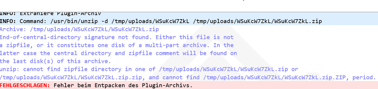

    • Hallo zusammen,
      ich habe Loxberry als VM auf ESXi6 am laufen. Ich wollte jetzt mal ein PluginUpdate von sonos4lox machen aber beim Zip-File installieren kommen folgende Fehlermeldung:
      Fehler beim Entpacken des Plugin-Archivs
Ansichten: 83
Größe: 86,4 KB
      Jemand eine Idee woran das liegen könnte?
      Debian update schon gemacht!
      Zip und Unzip sind drauf.
      Tom
      Zuletzt geändert von TGeissler; 05.Dez.2017, 23:24.
      • Hallo,
        ich lese jetzt schon eine weile mit und habe schon viele hilfreiche Tipps aus dem Forum bekommen. Hierfür erstmal vielen Dank.
        Ich habe den Loxberry schon eine weile ohne Probleme laufen. Jetzt habe ich das Sonos4lox Plugin problemlos installiert. Wenn ich jetzt auf "Scan zonen" klicke, zeigt er mir als erstes eine Liste mit 6 Playern (ich habe jedoch nur einen) an. Scanne ich die zonen erneut, bekomme ich einen Fehler: Software error:
        Die Datei: konnte nicht geöffnet werden! No such file or directory
        For help, please send mail to the webmaster ([no address given]), giving this error message and the time and date of the error.
        Kann mir jemand hier weiterhelfen?
        Gruß und Danke
        Malte
        • JoeLox
          JoeLox kommentierte
          Hallo Malte,
          ich habe exakte das gleiche Fehlerbild.
          Wenn Du es gelöst hast, könntet Du bitte schreiben, wie?
          Gruß Joe
        • Liver_64
          Liver_64 kommentierte
          Siehe Post #385
        • moltek
          moltek kommentierte
          Hallo Joe,
          habe das Problem gelöst. Habe einfach den Loxberry nochmal komplett installiert, inkl. Updates und dann hat es ohne Probleme funktioniert.
          Malte
