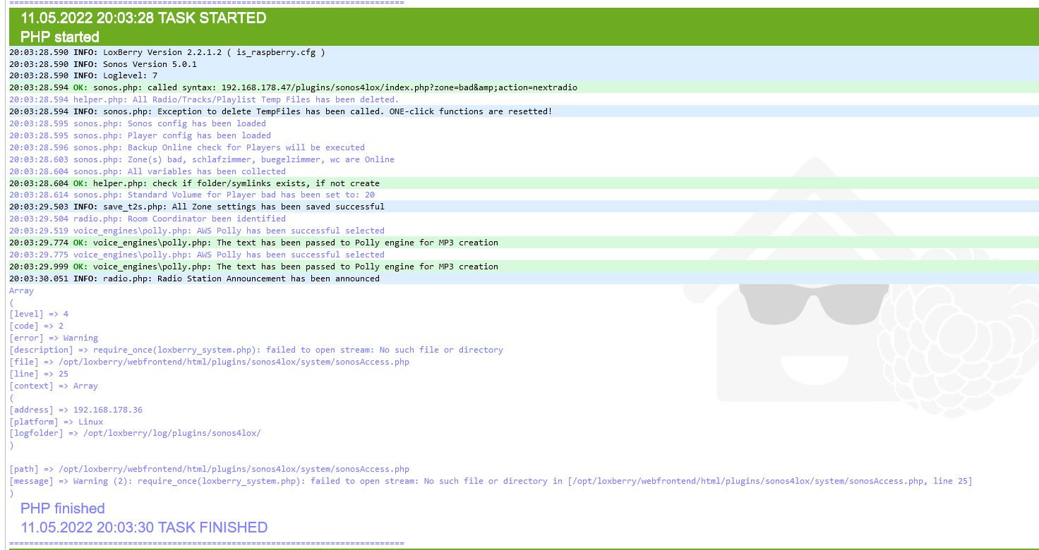

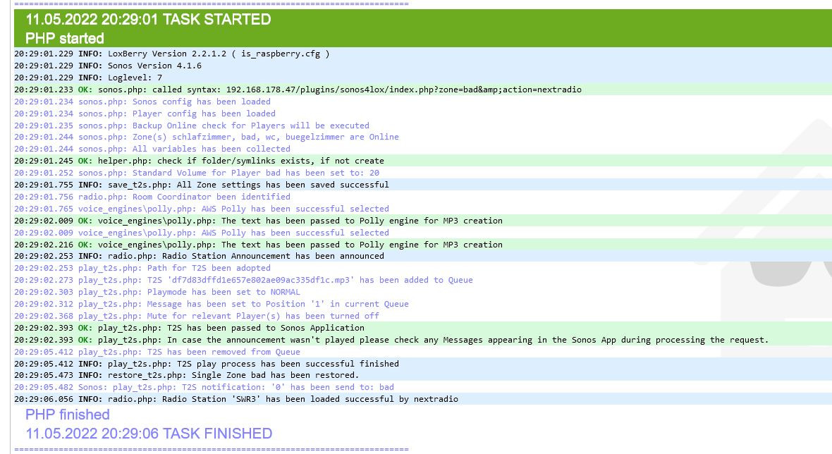

    Hallo Oliver.
    Habe heute nochmal mit einer neuen SD-Karte den Loxberry neu aufgesetzt. Mit Version 4.1.6 funktioniert jetzt "nextradio".
    Mit der Version 5.0.1 funktioniert die Senderansage leider nicht. Habe dann deinstalliert und 4.1.6 neu installiert.

      Ich habe den Master geladen, habe herade hesehen, dass es noch eine 5.0.1 als PreRelease gibt.
    • Liver_64
      Liver_64 kommentierte
      Gut so 👍🏻 In dem aktuellen Master bzw. Pre-Release ist die Zeile gar nicht mehr vorhanden, ergo muss es funktionieren.
    • frankenhooker
      frankenhooker kommentierte
      Danke für den Support. Mit der 5.0.1 als PreRelease funktioniert es jetzt endlich. Die Master-Zip war wohl vom 7.5., PreRelease-Zip vom 8.5.
      Hat sich vielleicht zeitlich überschnitten und ich habe lokal wieder die Master-Zip installiert, statt in Github wieder reinzuschauen, ob es eine neuere Zip gibt.

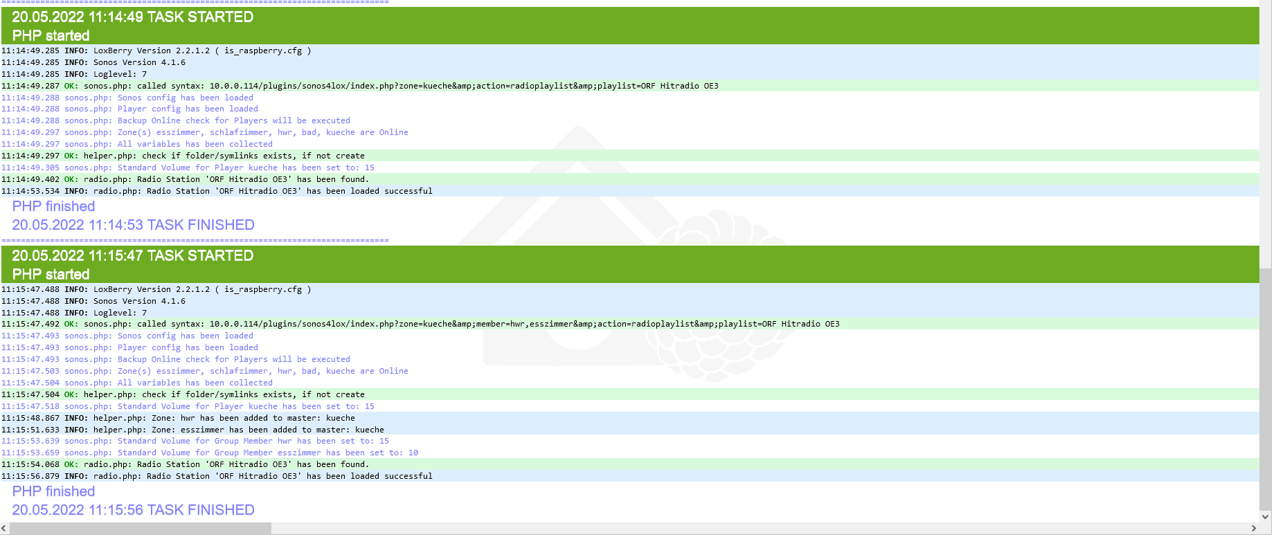

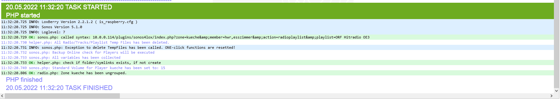

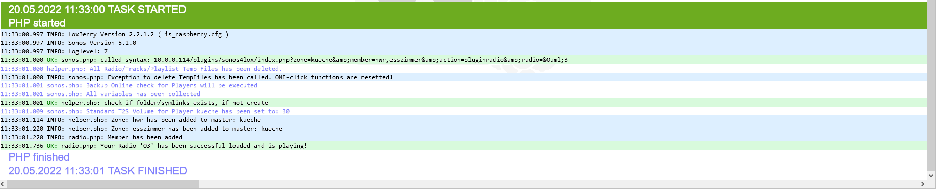

      Hallo Oliver,
      Danke für die Fortsetzung und optimiertung des Plugins.
      Habe das Ganze ein wenig getestet und folgendes festgestellt:
      "pluginradio" funktioniert grundsätzlich. Auch mit Gruppenbildung (&member...) jedoch werden die Standard volumes nicht geladen. Und beim Master der Gruppe wird die T2S volume gesetzt?
      "playfavorite" verhält sich ähnlich. Gruppe wird gebildet, Master volume gesetzt, Member volumes werden nicht geändert.
      "radioplaylist" funktioniert leider bei mir gar nicht mehr. Im Log steht als letzte Zeile: Zone kueche (Master) has been ungrouped und es wird nichts abgespielt.
      Dies war aber auch schon beim Plugn v5.0.1 so.
      4.1.6 funktioniert wie gehabt. War aber auch das letzte release vor der SOAP Umstellung.
      Screenshots der Logs im Anhang. Hoffe du kannst was damit anfangen.

            11:48:46.944 INFO: restore_t2s.php: Single Zone bad has been restored.
            11:48:48.191 INFO: radio.php: Radio Station 'Drum and bass FM' has been loaded successful by nextradio
            11:48:48.192 queue.php: Function nextradio has been called
            11:48:49.354 queue.php: Zone bad has been added as member to Zone wohnzimmer
            Und hier nicht:
            11:49:48.941 INFO: LoxBerry Version 2.2.1.2 ( is_raspberry.cfg )
            11:49:48.941 INFO: Sonos Version 5.1.2
            11:49:48.941 INFO: Loglevel: 7
            11:49:48.943 OK: sonos.php: called syntax: 192.168.178.37/plugins/sonos4lox/index.php?zone=bad&amp;action=zapzone
            11:49:48.944 helper.php: All Radio/Tracks/Playlist Temp Files has been deleted.
            11:49:48.944 INFO: sonos.php: Exception to delete TempFiles has been called. ONE-click functions are resetted!
            11:49:48.945 sonos.php: Backup Online check for Players will be executed
            11:49:48.945 sonos.php: All variables has been collected
            11:49:48.945 OK: helper.php: check if folder/symlinks exists, if not create
            11:49:48.953 sonos.php: Standard Sonos Volume for Player bad has been set to: 30
            11:49:49.057 queue.php: Function nextradio has been called
            11:49:49.770 INFO: save_t2s.php: All Zone settings has been saved successful
            11:49:49.771 radio.php: Room Coordinator been identified
            11:49:49.786 voice_enginesoicerss.php: VoiceRSS has been successful selected
            11:49:50.061 OK: voice_engines\voicerss.php: The text has been passed to VoiceRSS engine for MP3 creation
            11:49:50.062 voice_enginesoicerss.php: VoiceRSS has been successful selected
            11:49:50.287 OK: voice_engines\voicerss.php: The text has been passed to VoiceRSS engine for MP3 creation
            11:49:50.312 INFO: radio.php: Radio Station Announcement has been announced
            11:49:50.312 play_t2s.php: Path for T2S been adopted
            11:49:50.333 play_t2s.php: T2S 'fd9bf5f56eda7d1624967f1061bcf403.mp3' has been added to Queue
            11:49:50.351 play_t2s.php: Playmode has been set to NORMAL
            11:49:50.360 play_t2s.php: Message has been set to Position '1' in current Queue
            11:49:50.396 play_t2s.php: Mute for relevant Player(s) has been turned off
            11:49:50.413 OK: play_t2s.php: T2S has been passed to Sonos Application
            11:49:50.413 OK: play_t2s.php: In case the announcement wasn't played please check any Messages appearing in the Sonos App during processing the request.
            11:49:53.432 play_t2s.php: T2S has been removed from Queue
            11:49:53.433 INFO: play_t2s.php: T2S play process has been successful finished
            11:49:53.455 restore_t2s.php: Source 'Radio' has been set for 'bad'
            11:49:53.473 INFO: restore_t2s.php: Single Zone bad has been restored.
            11:49:54.179 INFO: radio.php: Radio Station 'SWR 3' has been loaded successful by nextradio
            In beiden Fällen läuft auf der anderen Zone etwas.
            Jemand eine Idee?
            Sascha
