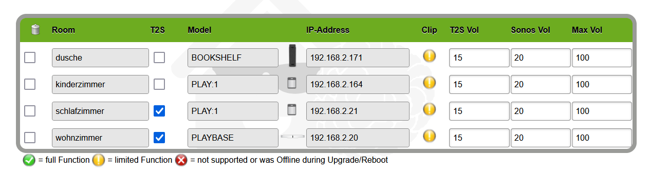

      Nachdem ich das System neu aufgesetzt habe scheint es immermoch Probleme zu geben:
      21:02:15.073 INFO: LoxBerry Version 3.0.1.2 ( is_arch_aarch64.cfg is_hwmodel_raspberry_pi_3_3+_zero_2.cfg is_raspberry.cfg )
      21:02:15.073 INFO: Sonos Version 5.7.1
      21:02:15.073 INFO: Loglevel: 7
      21:02:15.078 OK: sonos.php: called syntax: 192.168.2.15/plugins/sonos4lox/index.php?zone=schlafzimmer&amp;action=say&amp;tex t=hallo. dies ist ein test
      21:02:15.079 sonos.php: No Exception to delete TempFiles has been called
      21:02:15.080 sonos.php: Backup Online check for Players will be executed
      21:02:15.080 WARNING: sonos.php: Requested ...zone=schlafzimmer seems to be Offline. Check your Power/Onlinestatus.
      PHP finished
      Aber die Speaker wurden so erkannt:
Name: Screenshot 2024-07-05 210916.png
Ansichten: 605
Größe: 61,9 KB
      • Liver_64
        Liver_64 kommentierte
        Da die einzelnen Player nicht grün hinterlegt sind scheint das Plugin sie als Offline erkannt zu haben, deshalb die Fehlermeldung
      • dynamite1781
        dynamite1781 kommentierte
        Ok, ich habe es hinbekommen.
        Ich habe es dann etwas einfacher probiert:
        Dieser Befehl: http://192.168.2.15/plugins/sonos4lo...he&action=play
        Hat zur Fehlermeldung im Sonos Controller geführt: 'Verbindung mit 0 nicht möglich'.
        Ich habe dann einen Sender im Controller abgespielt, und dann war es auch möglich zu starten und zu stoppen.
        Das witzige ist, danach ging auch TTS

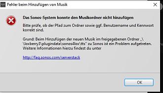

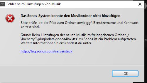

        ich habe die Version 3 vom Loxberry auf einem neuen Raspberry Pi 4b neu aufgesetzt. Leider funktioniert der Zugriff auf das Plugindata/Sonos4lox/tts Verzeichnis nicht. Und ich kann das Verzeichnis leider auch nicht als Musikordner in der Sonos App hinzufügen. Das Problem wurde bereits in Post 1470 beschrieben, hat mir abre nicht weitergeholfen.
        Da ich mich mit Linux nicht wirklich auskenne, hoffe ich das mir jemand bei der Lösung des Zugriffsproblemes behilflich sein kann.
        1. Fehler in Sonos Log:
        ERROR:play_t2s.php: The requested T2S message .mp3 could not be played!
        Bis auf das dass das .mp3 File nicht abgespielt weden kann funktioniert alles richtig.
Name: 1 Fehlermeldung in Sonos App bei TTS Ausgabe.jpg
Ansichten: 826
Größe: 10,9 KB

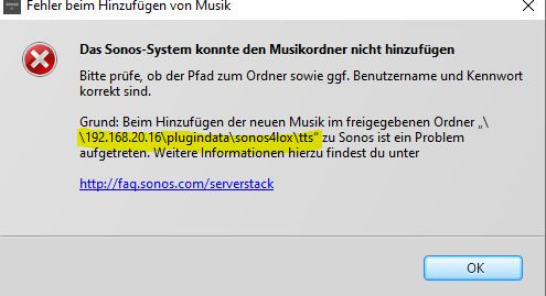

        2. Also muss noch der Musikordner "\\loxberry3\plugindata\sonos4lox\tts" in de Sonos App hinzugefügt werden. Leider bekomme ich dabei die Fehlermeldung "Das Sonus-System konnte den Musikordner nicht hinzufügen". Den Hostnamen des V3 Loxberry habe ich nach der Installation von "loxberry" auf "loxberry3" geändert.
Name: 2 - Sonos Fehlermeldung.jpg
Ansichten: 620
Größe: 40,9 KB

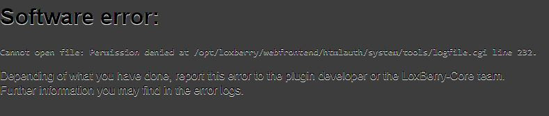

        3. Es wird auch ein Fehler bei der Anzeige der Apache Logs im Loxberry angezeigt.
        Cannot open file: Permission denied /opt/loxberry/webfrontend/htmlauth/system/tools/logfile.cfg line 232.
Name: 3 - Apache Log Fehlermeldung.jpg
Ansichten: 610
Größe: 28,2 KB

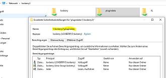

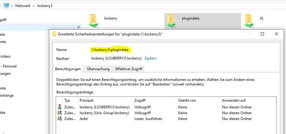

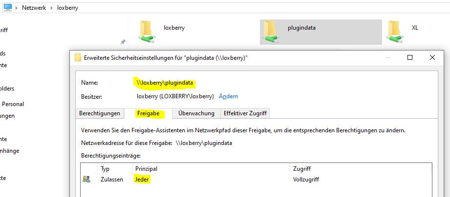

        4. Im Windows File Explorer kann ich den Share \\loxberry3\plagindata inkl. Unterverzeichnisse anzeigen, allderdings ist mir in den Berechtigungen ein Unterschied zum Share des alten V2 Loxberrys aufgefallen. Beim neuen fehlt die Freigabe für Jeden.
        Bild 4 - V2 - ... : alter V2 Loxberry
Name: 4 - V2 - Berechtigung Windows Zugriff auf loxberry.jpg
Ansichten: 603
Größe: 67,9 KB
        Bild 4 - V3 - ...: neuer V3 Loxberry
Name: 4 - V3 - Berechtigung Windows Zugriff auf loxberry3.jpg
Ansichten: 627
Größe: 86,3 KB

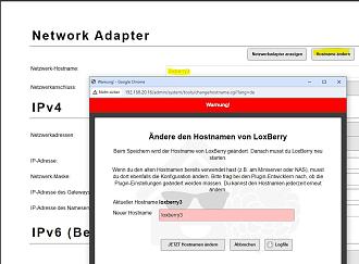

        • mno
          mno kommentierte
          Danke für den Tipp. Das werde ich am Wochenende testen.
        • Liver_64
          Hat es geholfen?
        • mno
          mno kommentierte
          Naja, den Zugriff auf den Loxberry Share habe ich hinbekommen. Aber dann fehlte noch die Berechtigung für den Zugriff. Da habe ich mich, auch wegen des WAFs, dazu entschlossen Sonos auf S2 upzugraden. Jetzt funktioniert es hervorragend, auch ohne Musikordner in Sonos. Allerdings muss ich jetzt noch ein neues Sonos S1 Netzwerk für meinen alten Play 5 einrichten.
          Ich möchte mich recht herzlich für deine Hilfe, Geduld und das wirklich tolle Sonos4Lox Plugin bedanken.
      • mno
        • 08.12.2015
        • 37
        #1478

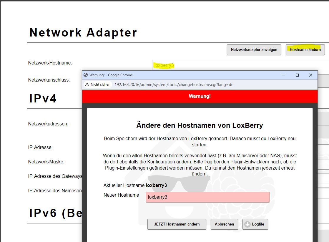

        danke für die schnelle Antwort.
        Ich habe die Version 5.7.2 installiert und den Hostnamen mit dem Loxberry in den Netzwerkeinstellungen geändert. Ich kann ja auch im Windows File-Explorer auf den Host loxberry3 zugreifen, siehe oben "Bild 4 - V3".
Name: Loxberry Hostnamen.jpg
Ansichten: 683
Größe: 169,5 KB

        Der Sonos Muskordner kann auch mit der IP nicht eingerichtet werden.
Name: Sonos Fehlermeldung mit IP.jpg
Ansichten: 630
Größe: 38,3 KB
        Ich denke das es an der fehlenden Freigabe für "Jeden" liegt, siehe oben "Bild 4 - V2" und "Bild 4 - V3". Weiters ist auch die Fehlermeldung bei der Anzeige der Apache Logs nicht normal, oder?

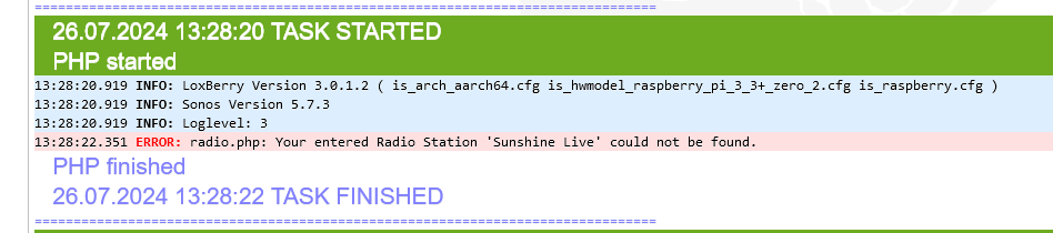

            Servus, seit Kurzem kann ich keine Radio Sender mehr abspielen. Ich habe nichts verändert. Auch nichts upgedated. Folgenden Fehler hab ich im Log:
Ansichten: 451
Größe: 31,2 KB
            • Musicman
              Musicman kommentierte
              Schau mal etwas weiter oben und auch in älteren Posts.
              >>Die Funktion radioplaylist ist wegen dem neuen „TuneIn“ nicht mehr stabil lauffähig.
            • ESH Mayer
              ESH Mayer kommentierte
              OK stimmt, das hab ich leider nicht gesehen. Wird das wieder behoben dass man mit dem neuen TuneIn die Sender in die Radioliste bekommt oder ist das nicht mehr möglich? Ist es anderweitig möglich die Radiosender von beispielsweise SonosRadio direkt anzusprechen? Ich habe es mit dem Befehl /plugins/sonos4lox/index.php/?zone=terrasse&action=playradiofavorites hinbekommen, diese durchzuschalten, aber es wäre cool, wenn ich direkt einen Sender ansprechen könnte daraus. Gibt es hier einen Befehl?

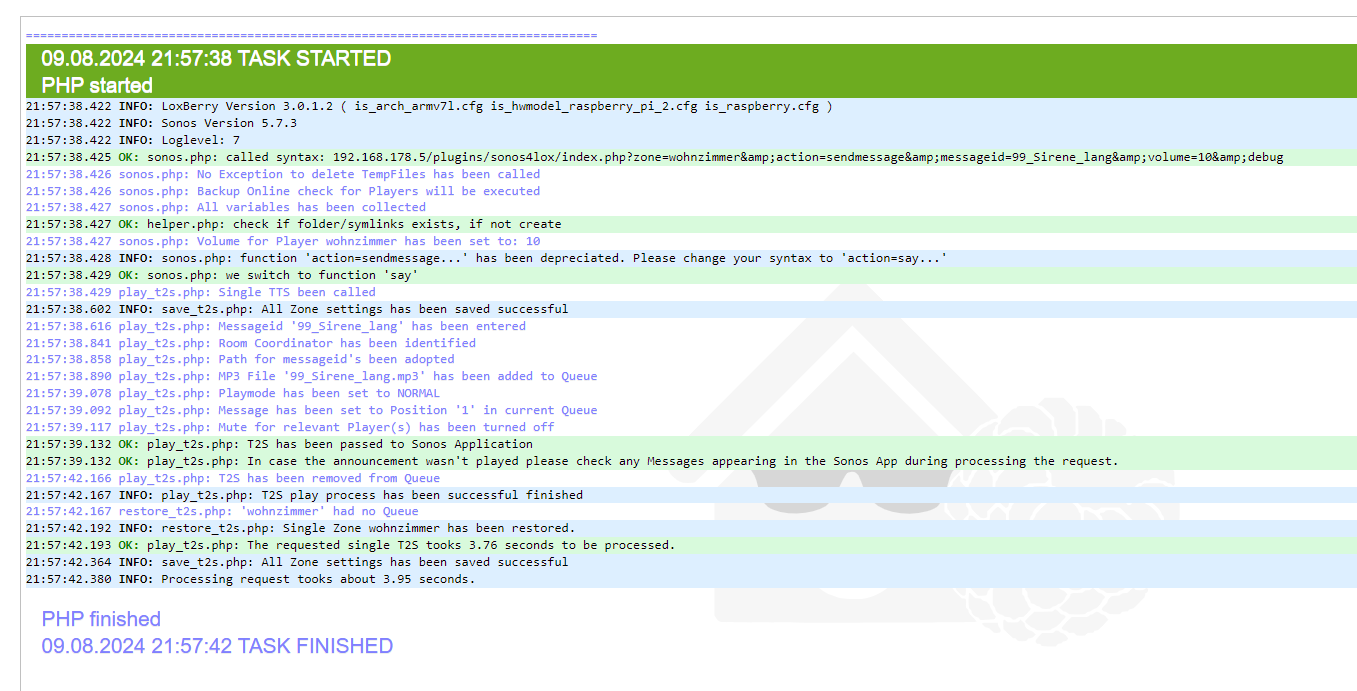

            erstmals Danke für den tollen Plugin, kurze Frage zum Ausführen dieses Befehls der leider nicht funktioniert:
            /plugins/sonos4lox/index.php?zone=wohnzimmer&action=sendmessage&messa geid=99_Sirene_lang&volume=10
            wenn ich eine andere (kürzeres mp3 file) messageid verwende funktioniert es einwandfrei
            gibt es irgendein file size limit?
            hier der debug logeintrag dazu:
Ansichten: 435
Größe: 166,5 KB
            danke!!
            • Liver_64
              habe das File mal getestet, es funktioniert einwandfrei
            • christophnagl
              christophnagl kommentierte
              ja ich verwenden das File direkt aus der sonos4lox installation, jedes andere, kürzere file funktioniert, gibt es noch irgendwelche ideen? danke!!
            • Liver_64
              Hast du eine Meldung in der Sonos App wenn du es aufrufst?
          • Liver_64
