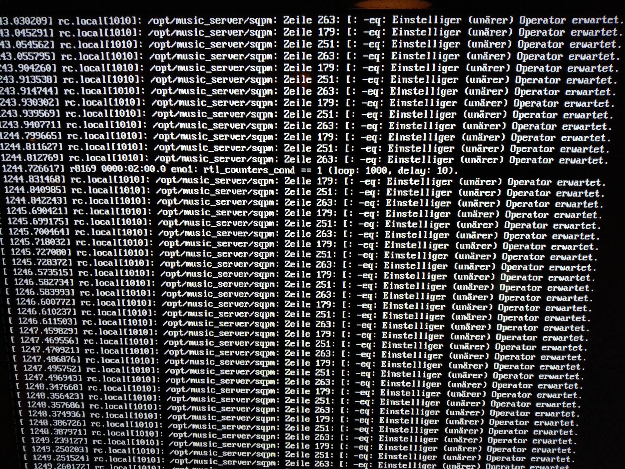

    ich habe mir einen neuen Intel NUC für den Ms4l gegönnt.
    Nach Ubuntu und Musicserver install script habe ich direkt mit der config angefangen.
    Von meinem alten ms4l dann das Backup hochgeladen und eingespielt.
    Dann den neuen Nuc rebootet.
    Jetzt kommt nur noch ein LOOP
    rc.local /opt/music_server/sqpm -eq Einstelliger (unärer) Operator erwartet.
    komme per ssh nicht mehr drauf.
    Das ist ja der Powermanager
    Was kann da schief gegangen sein.
    Werde jetzt den NUC plattmachen.
    Sollte ich besser kein Backup vom alten System einspielen?

    Was für ein Ubuntu hat installiert?
    Nach Anleitung vorgegangen?

      ja nach Anleitung! Ubuntu 16.04.5 Server

        Ich bin mir recht sicher das hier durch das Backup des anderen Rechners was passiert.
        Kann aber nicht genau sagen was...
        Es sieht so aus als wäre keine Zone vorhanden, dann kann dieser Fehler kommen.

          Ja.. ich werde einfach alle neu anlegen. Is ja auch kein Hexenwerk
          Ich bin gespannt...
          Ansonsten werde kann ich mich per TeamViewer drauf schalten wenn du willst.
