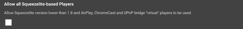

      bei mir funktioniert es seit dem Update auf 0.7.4 auch nicht mehr.
      Was mir noch aufgefallen ist, folgende Funktion lässt sich nicht mehr aktivieren.

        Das Airplay ist ein Plugin das nicht mit dem update auf 0.7.4 zu tun hat. MS4L macht hier nichts.

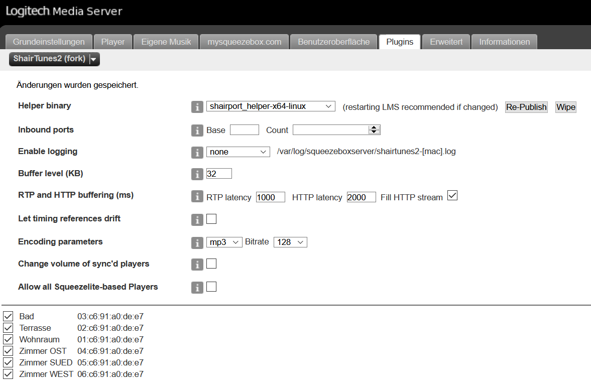

      Hab eine Lösung gefunden...encoding nach mp3 aktivieren und schon spielt er wieder ab...nur eine unkomprimierte Wiedergabe (WAV,FLAC) funktioniert nicht mehr.
Ansichten: 642
Größe: 262,6 KB
        anscheinend ist das bei einem update rausgefolgen.
        Als ich gerade neu gestartet habe war bei mir airplay auch weg...
        Aber das ist sie Lösung.

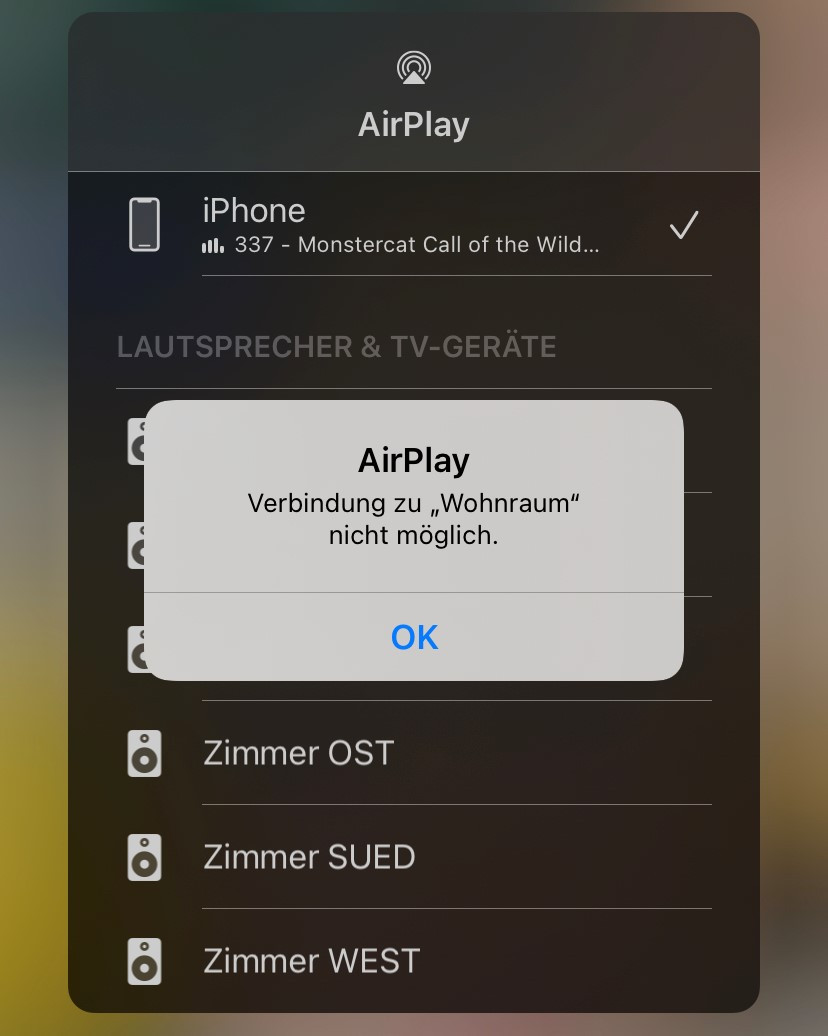

                  Hi Leute, ich hab leider auch probleme mit AirPlay. Ich hatte das Problem schon immer, habe jedoch auf ein Update gehofft, dass sich etwas verbessert. Akutell verwende ich 203.3. Ich bekomme alle Zonen angezeigt, kann mich verbinden und Musik abspielen, das klappt aber nur 1-2x und auch nur mit 1 Handy. Beim nächsten Verbinden mit dem IPhone dauert es 30 Sekunden dann kommt "Verbindung zu Zone nicht möglich". Nach einem Re-Publish funktoioniert wieder alles. Hat irgendjemand eine Idee dazu?
                  • m0h
                    • 04.08.2016
                    • 69

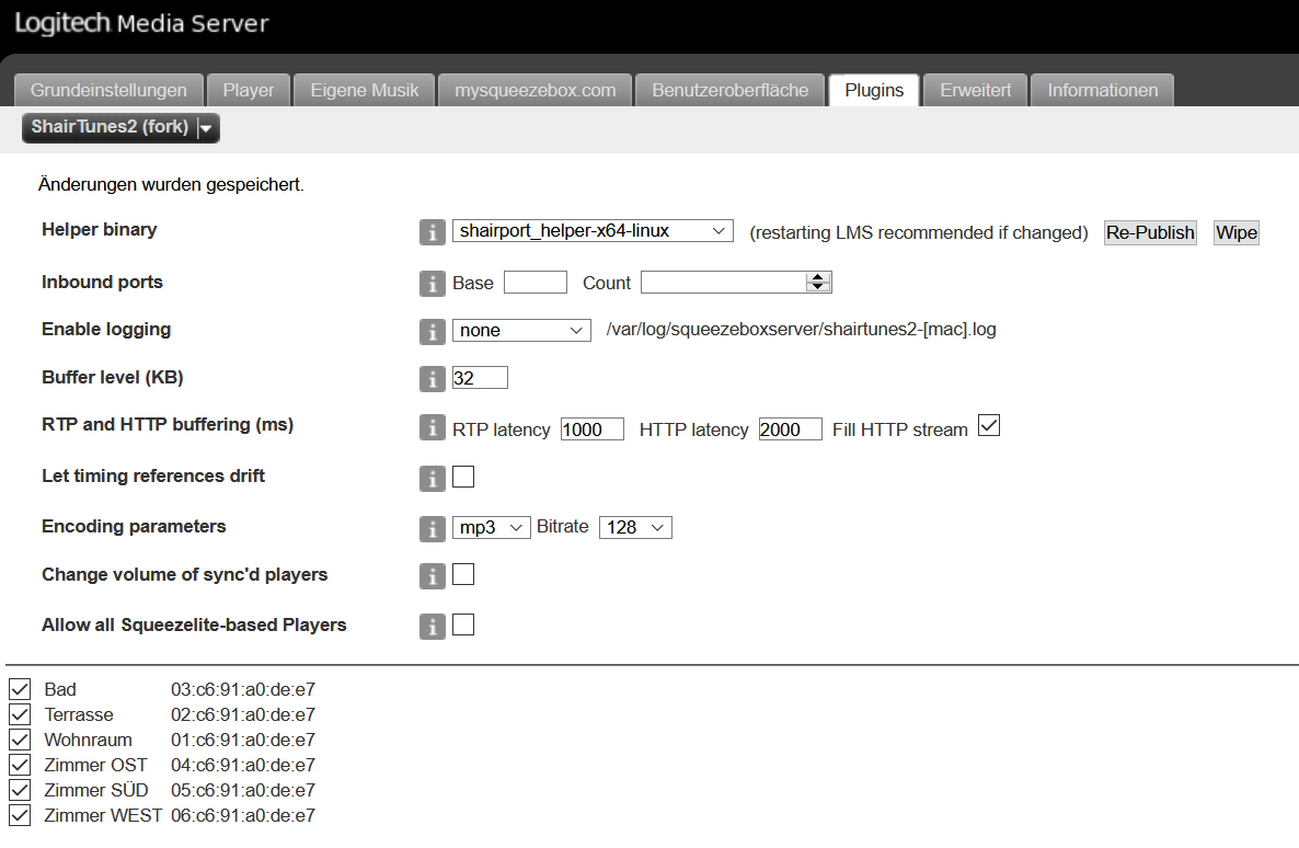

                    Ich hab meinen NUC mit der aktuellen 1.3.2.2 aufgesetzt und neu eingerichtet. Ich hab dieEinstellungen vom Bild unterhalb bei Shairtunes und hab folgendes Verhalten: Wenn ich "Re-Publishe" funktioniert alles solange gut bis ich den Stream beende. Danach kann ich mich auf die Zonen nicht mehr verbinden (IPhone sagt "Verbindung zu Zone nicht möglich" nach ca. 30 Sekunden Sanduhr) und es hilft nur ein erneuter Re-Publish. Hat da jemand eine Lösung?
                      Ändere mal den Namen der Zone ....SÜD in SUED.
                      Das ist der einzige unterschied zu meiner Config, ich nutze keine ÜÄÖ etc.
                      Ansonsten sehe ich keinen Fehler.
                  • m0h
                    • 04.08.2016
                    • 69
                    Umlaut wurde geändert, rebooted. Habs jetzt auf 3 Geräten versucht (iPhone 11, iPhone 12, Ipad Pro) hat überall geklappt zu streamen. Hab danach getrennt, funktioniert nach 2-3 Minuten aber wieder nicht... Kommt mir vor wie wenn es 5 Minunten ginge, danach nicht mehr.
