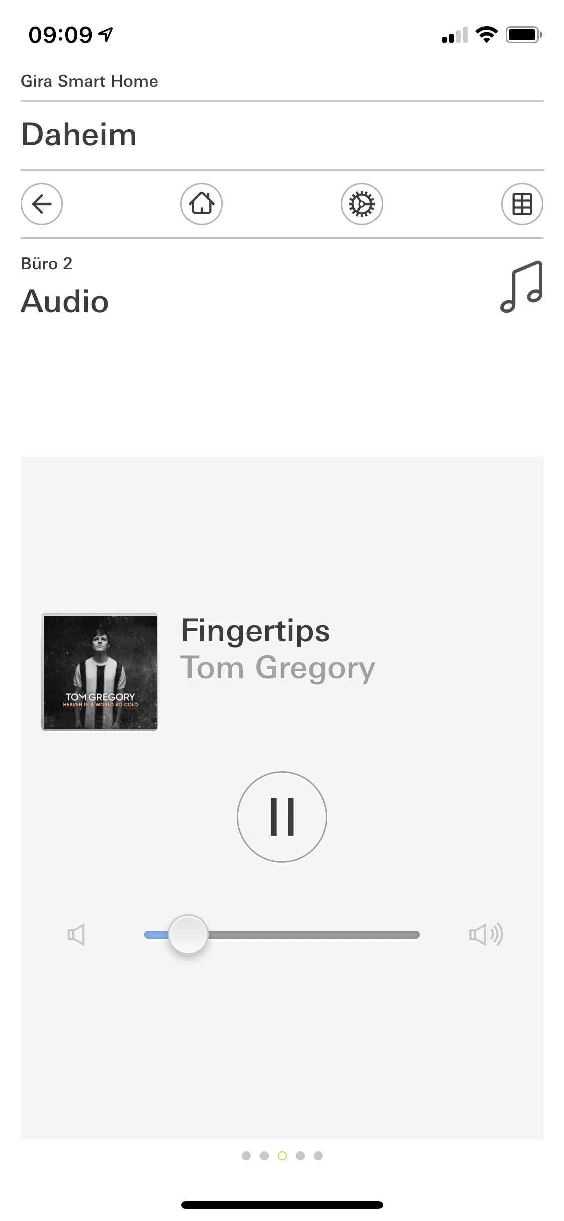

                  Ich habe allerdings aktuell noch ein Problem, dass die Übergabe an den X1 den Dienst quittiert sobald Informationen vom knxlisten kommen.
                  ein kurzer Zwischenstand als Bild mal anbei.
                  Zuletzt geändert von Lance86; 14.11.2020, 09:21.
                  • Lance86
                    • 24.08.2018
                    • 45
                    mal wieder kleines Update von mir zu der Gira X1 Integration:
                    Der Push vom Cover an den X1 funktioniert nun mit einer kleinen Verzögerung, weil ich festgestellt habe, dass die Information zum nächsten Titel früher verfügbar ist als der Link zum Cover. Deshalb ein kleiner Delay.
                    Das Problem aus meinen letzten Post habe ich auch gelöst. Vielen Dank an hismastersvoice für den Denkanstoß.
                    Aktuell habe ich folgende Funktionalität umsetzen können:
                    • Wenn in der LMS Oberfläche Play/Pause ausgeführt wird, wird die Anzeige im X1 angepasst (X1-API)
                    • Titel und Interpret werden vollständig übergeben, da keine Längenbeschränkung wie in KNX (X1-API)
                    • Cover wird an X1 übergeben (X1-API)
                    • Lautstärke wird an X1 synchronisiert (X1-API)
                    • Play/Pause wird vom X1/KNX-Bus an den LMS weitergegeben (KNX-Telegramm/DPT 1.001)
                    • Volume wird vom X1/KNX-Bus an den LMS weitergegeben (KNX-Telegramm/DPT 5.001)
                    Ich habe nun ein kleine Denkproblem und bräuchte mal Unterstützung:
                    Die X1-API hat einen Vor- und Nachteil zugleich. Wenn ich einen Befehl an den X1 übergebe, schreibt er die Daten automatisch an den KNX-Bus. Ich brauche mich also nicht um die beiden GA's fürs Schalten und den Status kümmern. Nachteil ist zugleich, dass ich das ankommende Telegramm gleich wieder an den X1 schicken würde (ist keine Endlosschleife, weil wenn sich nichts ändert, schreibt der X1 kein Telegramm), aber es ist nicht schön.
                    Ich hätte mir jetzt gedacht, die Integration insoweit aufzuteilen, dass lediglich Informationen wie Titel, Interpret und Cover-URL an den X1 per API übergeben werden und der Rest wie üblich an den KNX-Bus geschickt wird.
                    Eure Meinung dazu? Ich weiß, dass KNX hier kein Schwerpunktthema ist, aber vielleicht hat ja jemand eine alternative Idee.

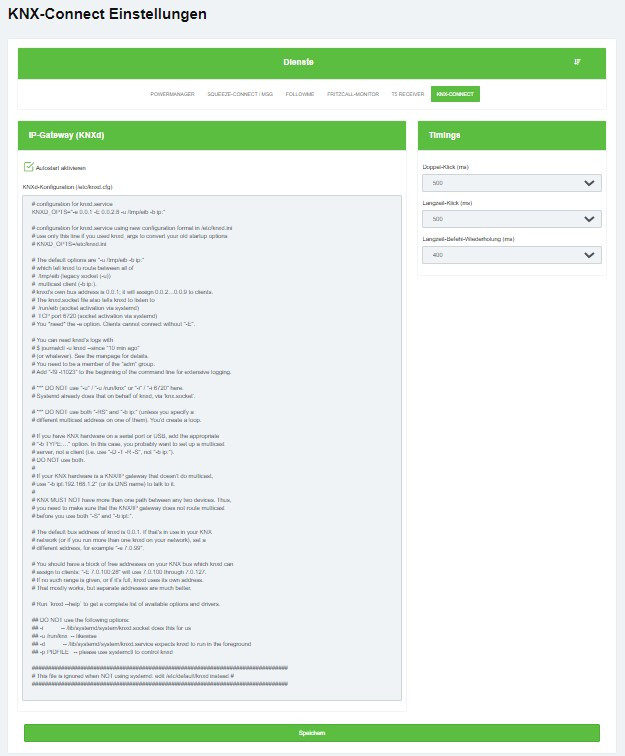

                      evtl. sehe ich den Wald vor lauter Bäumen nicht, aber ich kann mein knx Connect nicht einrichten.
                      Ich erhalte nur die Möglichkeit "Autostart aktivieren" unter IP-Gateway anzuhaken.
                      Wenn ich dies anhake, speichern klicke und anschließend einen Neustart durchführe, erhalte ich keine weiteren Einstellmöglichkeiten.
                      Muss ich irgendwelche Dateien bearbeiten oder wo sollen die Eingaben des IP-Gateways möglich sein.
                      Besten Dank vorab.

                            • 7488
                            #29
                            Du kannst in den neuen Versionen nur noch die knxd config Datei direkt bearbeiten.
                            Textfeld unter Autostart
                            Das würde geändert da die Konfiguration über das Formular sehr eingeschränkt war und man hat händisch editieren musste.
                            Ein Formular zu erstellen das noch mehr abdeckt ist zu umfangreich.
                              #30
                              ok, danke für die Info.
                              Gibt es eine Anleitung welche Angaben gemacht werden müssen, um mit dem KNX System eine Verbindung aufbauen zu können.
                              Aus dem Textfeld werde ich irgendwie nicht ganz schlau.
