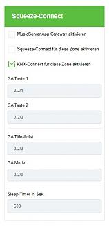

          Zudem habe ich unter interne Zonen im MS4H eine Gruppenadresse für die "GA Mode" Taste angegeben, um für Testzwecke eine Zone damit an- und ausschalten zu können.
          Leider bisher ohne Erfolg.

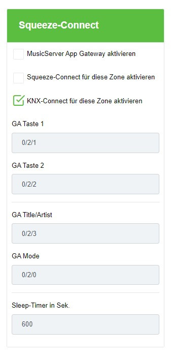

                Ich kann über Gruppenadressen (0/2/1 und 0/2/2) das Volume einer Zone verstellen.
                Play und Stopp mit der GA 0/2/0 funktioniert allerdings nicht.

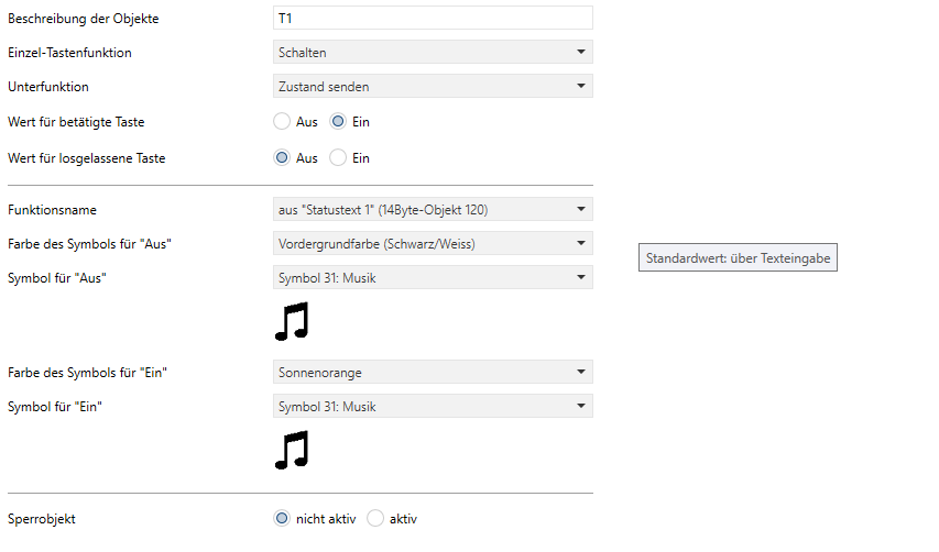

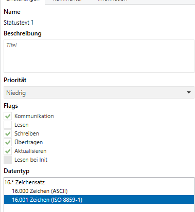

                Muss ich an anderer Stelle noch Eingaben machen? Die Adressen sind in der ETS als Datentyp 1.001 Schalten angelegt.
                  • 7661
                  #38
                  Lies die Anleitung...
                  GA Titel und GA Mode sind zur Anzeige an zB Glastatser
                  Volume Play Stop usw geht nur über Taste 1 und 2...
                  KNX-Connect (music-server.net) ganz unten...
                  T5 Steuerung alternativ (music-server.net)

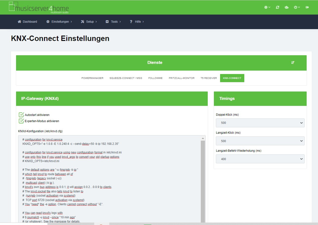

                      Zeig mir mal einen Screenshot deiner KNX Einstellungen im WebUI.
                      Es wird wenn man im WebUI die Daten speichert eine solche Datei angelegt.
                      Hast du wirklich gespeichert und es ist keine Fehlermeldung gekommen?

                    Sobald ich speichern anklicke erhalte ich die Meldung " Die Einstellungen wurden erfolgreich gespeichert."
                      @hismastersvoice
                      Kann ich die Datei auch selbst erzeugen und ablegen oder muss das über die WebUI laufen?
                      Wenn nicht versuche ich einfach eine Neuinstallation, allerdings dann nicht die Beta Version.
                      Habe gerade gesehen das ich einen Schreibfehler im WebUI habe...
                      Heißt /etc/knxd.conf nicht /etc/knxd.cfg
                      Also kannst du in der Konsole
                      cat /etc/knxd.conf
                      eingeben, dann sollte er dir was anzeigen.
                      Poste das mal.

                    # "-b TYPE:…" option. In this case, you probably want to set up a multicast
                    # server, not a client (i.e. use "-D -T -R -S", not "-b ip:").
                    # DO NOT use both.
                    # If your KNX hardware is a KNX/IP gateway that doesn't do multicast,
                    # use "-b ipt:192.168.1.2" (or its DNS name) to talk to it.
                    # KNX MUST NOT have more than one path between any two devices. Thus,
                    # you need to make sure that the KNX/IP gateway does not route multicast
                    # before you use both "-S" and "-b ipt:".
                    # The default bus address of knxd is 0.0.1. If that's in use in your KNX
                    # network (or if you run more than one knxd on your network), set a
                    # different address, for example "-e 7.0.99".
                    # You should have a block of free addresses on your KNX bus which knxd can
                    # assign to clients: "-E 7.0.100:28" will use 7.0.100 through 7.0.127.
                    # If no such range is given, or if it's full, knxd uses its own address.
                    # That mostly works, but separate addresses are much better.
                    # Run `knxd --help` to get a complete list of available options and drivers.
                    ## DO NOT use the following options:
                    ## -i -- /lib/systemd/system/knxd.socket does this for us
                    ## -u /run/knx -- likewise
                    ## -d -- /lib/systemd/system/knxd.service expects knxd to run in the f oreground
                    ## -p PIDFILE -- please use systemctl to control knxd
                    # This file is ignored when NOT using systemd: edit /etc/default/knxd instead #
                      Ja, dann passt das.
                      Das ist aber das File das bei der installation von KNX generiert wird.
                      Nach dem ersten mal speichern müssten die ganzen Kommentare etc weg sein, da darf dann nur noch eine Zeile mit den Settings drin stehen.
                      Ich habe nun alles neu Installiert. anstatt die Beta habe ich die letzte Hauptversion 1.3.4.1 verwendet.
                      DISTRO="Raspbian GNU/Linux 10 (buster)"
                      KERNEL="Linux 5.10.63-v7+ armv7l"
                      Auch hier kann ich KNX Connect nicht aktivieren. Wenn ich Neustart des "KNX Connect" durchführe wechselt die Anzeige kurz auf grün und danach wieder auf rot.
                      Auch bei der Abfrage "cat /etc/knxd.conf" erhalte ich alle Kommentare mit angezeigt, obwohl diese weg sein sollten.
                      Als Basis habe ich folgendes Raspbian Lite verwendet:
                      Was kann ich noch versuchen? Mein altes System lief ohne Probleme und ich halte mich bei der Installation strickt nach der Anleitung.

                    Die Einstellungen Taster 1 und Taster 2 habe ich noch nicht hinbekommen....
                    Das ist eigentlich meine bevorzugte Lösung, da man damit am wenigsten Tasten benötigt.
                    Momentan sind meine MDT Glastaster II wie folgt konfiguriert:
                    4 Funktionen 1-3 Ebenen
                    2. Ebene aktiv
                    3. Ebene aktiv
                    überall Tasten Links und rechts Einzeltastenfunktion
                    Aktion kurze Taste: Schalten ein
                    Aktion lange Taste: Schalten ein
                    Mit dieser Konfig geht die GA Taste 1 und GA Taste 2 Funktion nicht....
                    Deswegen meine Frage, wie soll das Ideal konfiguriert sein?
                    2: Frage:
                    Die Adresse Volume Status wird als HEX übertragen, wie in der Anleitung steht...
                    Mit welcher Adresse, welchem Kommunikationselement kann ich diesen Wert im Glastaster II von MDT empfangen. Mit Statustext geht es nicht - das habe ich getestet....

                      zu 1.
                      Du musst zwei GAs vergeben die den 2 Tasten entsprechen die du für den MS4H nutzen willst.
                      Bedienung wie hier beschrieben: https://music-server.net/help/T5Steu...lternativ.html
                      Parametrierung
Ansichten: 409
Größe: 28,5 KB
                      zu 2.
Ansichten: 522
Größe: 14,2 KB
