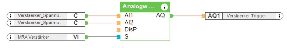

    Ich habe seit geraumer Zeit ein Problem mit dem MS4L. Der Verstärker läuft öfters nach und wird nicht abgeschaltet. Es sind dann alle Zonen "Power OFF", jedoch bleibt der VI vom MRA Aktiv.
    Behoben wird das Problem durch einen Neustart des MS4L.
    Meistens geschieht dies nach dem Klingeln an der Haustüre, wobei ich nicht beweisen kann dass es mit der Klingen zusammenhängt. Dies passiert einfach am öftesten im Haus.

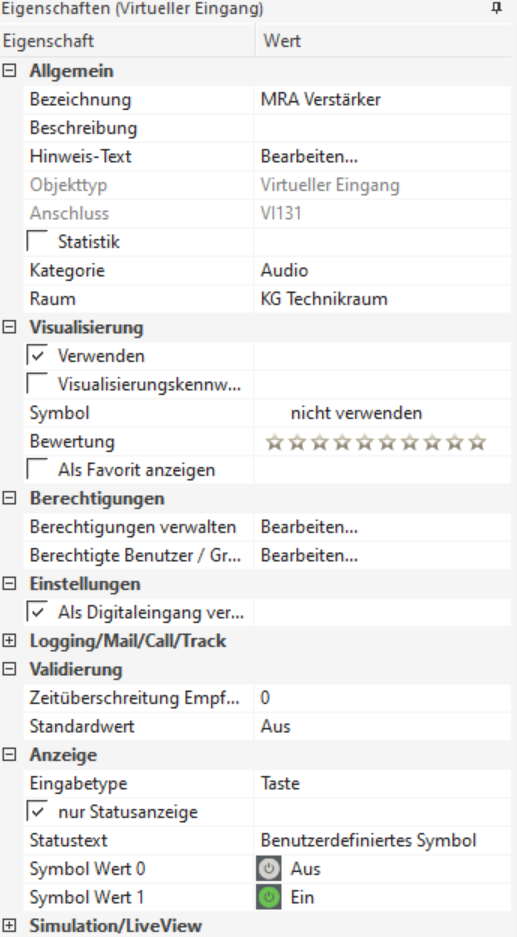

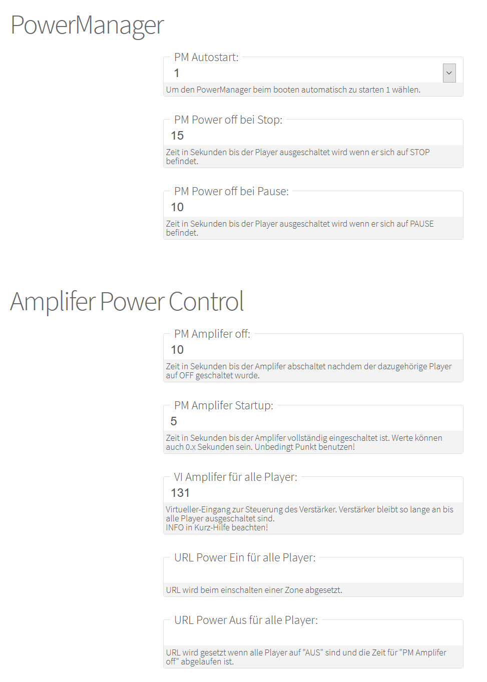

    Ich habe am VI131 den Virutellen Eingang "MRA-Verstärker", welcher über einen Analogwechselschalter 0 oder 10V auf einem Analogausgang des MS aufgibt und somit dem Verstärker triggert.
    Was dieses Problem für mich komisch macht ist, dass es 95% der Zeit normal funktioniert und ab und zu dann eben wieder nicht.
    Kann es sein, dass LOXONE die vom MS4L gesendete "0" nicht empfängt?

    Problem ist in der 1.0.5 Beta behoben und wird im Release dann funktionieren.
