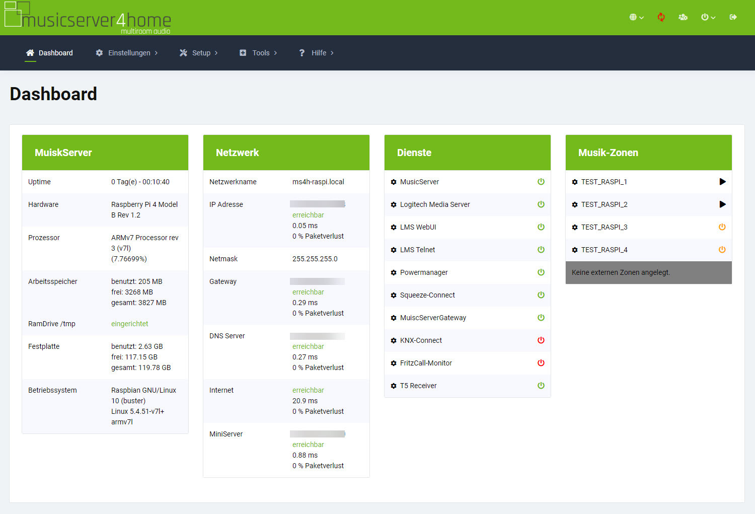

              Ich habe heute Nachmittag mal angefangen das ganze umzusetzen.
              Install, Netzwerk, Dashboard, Player anlegen etc. klappt.
              Größer Probleme machen tatsächlich die Soundkarten
              Sobald ich 2 gleich Soundkarten an das System bringe, lassen sich keine Player mehr starten.
              Muss dem ganz mal auf den Grund gehen.
              Was auch noch nicht geht... TSS ist extrem langsam, hatte bei einem früheren Versuch schon mal festgestellt das die Antwortzeit des LMS-CLI auf dem Raspi deutlich langsamer ist als bei einem X86 System.
              Für heute war es das mal für den Anfang.
Ansichten: 1341
Größe: 252,9 KB
                TTS Geschwindigkeit konnte ich schon mal lösen
