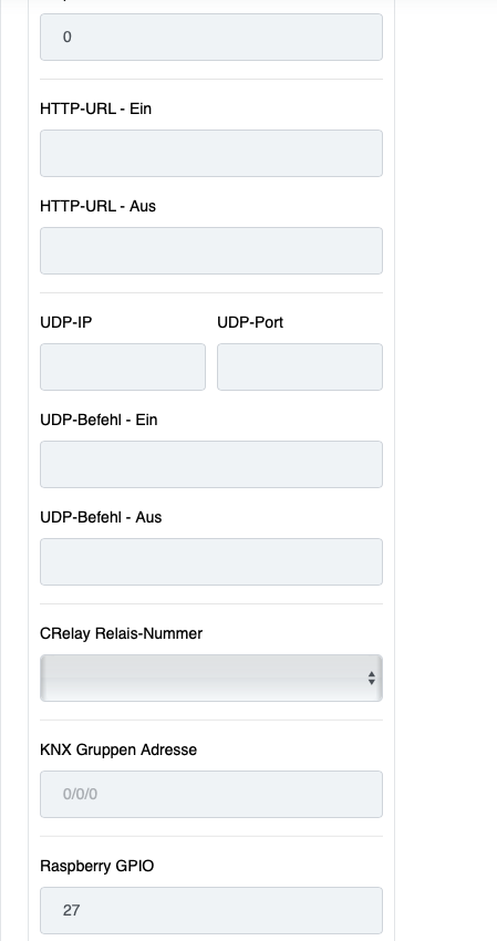

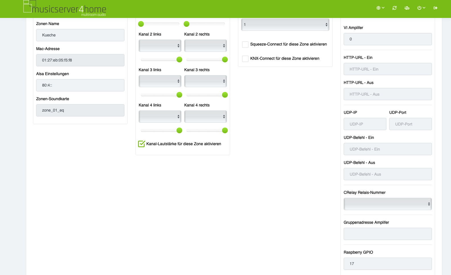

      Funktioniert die Steuerung via GPIO´s schon ? Bei mir ändert sich der Zustand am GPIO nicht bei an/abschalten einer Zone.
      Kann ich Manuel die GPIO´s ansteuern ?
      Danke schonmal
      Gruß Siggi
        Ja sollten gehen.
        Da du sonst keine Infos und Screenshots lieferst kann ich nicht helfen.

      #49

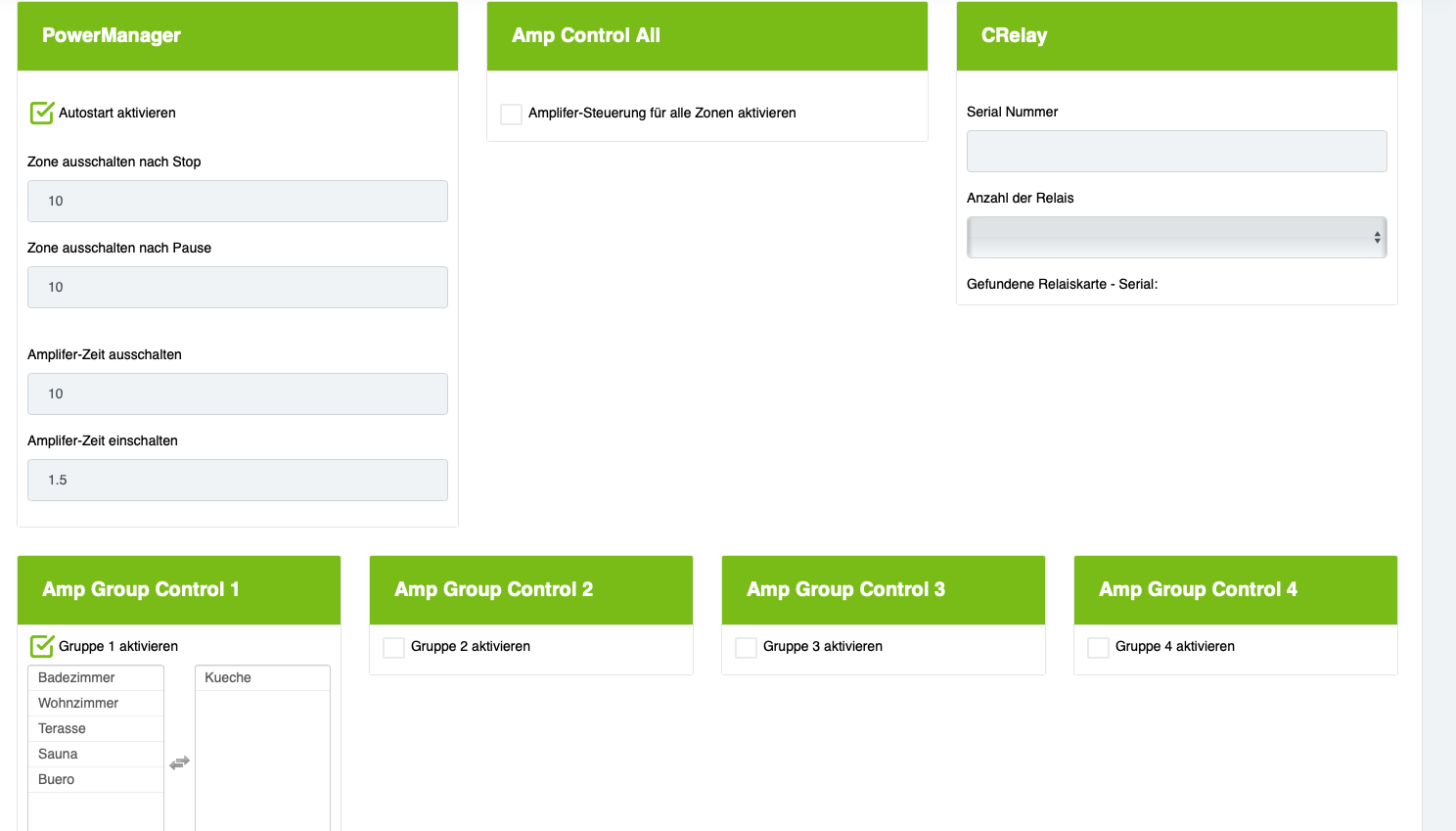

      So habe ich es eingerichtet:
Name: Bildschirmfoto 2020-11-16 um 05.33.05.png
Ansichten: 866
Größe: 65,3 KB
Name: Bildschirmfoto 2020-11-16 um 05.37.18.png
Ansichten: 852
Größe: 26,3 KB
      Der Status des GPIO wechselt aber nicht.Um sicher zu gehen habe ich direkt das Multimeter an den GPIO angeschlossen.
      Neustart wurde danach auch durchgeführt.
      Ich wollte folgende GPIO´s benutzen: 17,27,22
      Siggi

        Siggi
        Trage bitte einmal einen der GPIOs in die Zone direkt ein und versuch ob es da geht.
        Habe es gestern nochmal getestet, geht bei mir soweit.

          #51
          Hab ich erledigt. Leider klappt das auch nicht.
          Es ist ein Raspberry Pi 3 B

            Siggi
            Kannst du mal in der Konsole folgendes aufrufen...
            sudo /opt/music_server/tools/rasp_gpio.sh 27 1
            Wobei die 27 der GPIO ist und die 1 einschalten bedeutet. Mit ..27 0 kannst du wieder ausschalten.

              #53
              Zitat von hismastersvoice
              Siggi
              Das funktioniert
              • Siggi
                Siggi kommentierte
                Ja der ist an
                Dann gibt es eigentlich keinen Grund warum es nicht gehen soll.
                Schau es mir morgen nochmal genau an.
              • Siggi
                Siggi kommentierte
                Hab um sicher zu gehn nochmal neu installiert. Gleiches Problem wie vorher.
                Danke dir fürs nachschaun !

              #54
              @hismastersvoice
              Ich hab es heute mal auf dem Raspberry 4 installiert. Hier funktioniert die GPIO Ansteuerung ohne Probleme.
              Das Problem sollte dann also am 3er liegen.
              Siggi
                Danke. Sehr komisch. Morgen kommt ein 3er den ich bestellt habe. Dann installiere ich den MS4H darauf und suche man weiter.
              • Siggi
                Siggi kommentierte
                Ich habe mal ein bißchen gespielt mit dem 4er und den GPIO´s. Wenn ich drei AMP Gruppen anlege und auch verschiedene GPIO´s eintrage
                schalten immer alle Ein/Aus egal welche Zone man einschaltet.
                Im Code werden die GPIOs einzeln verarbeitet.
                Ich hatte das auch schon in der 1.0.12 mit 10 LEDs an den GPIOS simuliert, und die haben sauber geschaltet.
                Werde am WE mal nachsehen und ein Update bereit stellen.

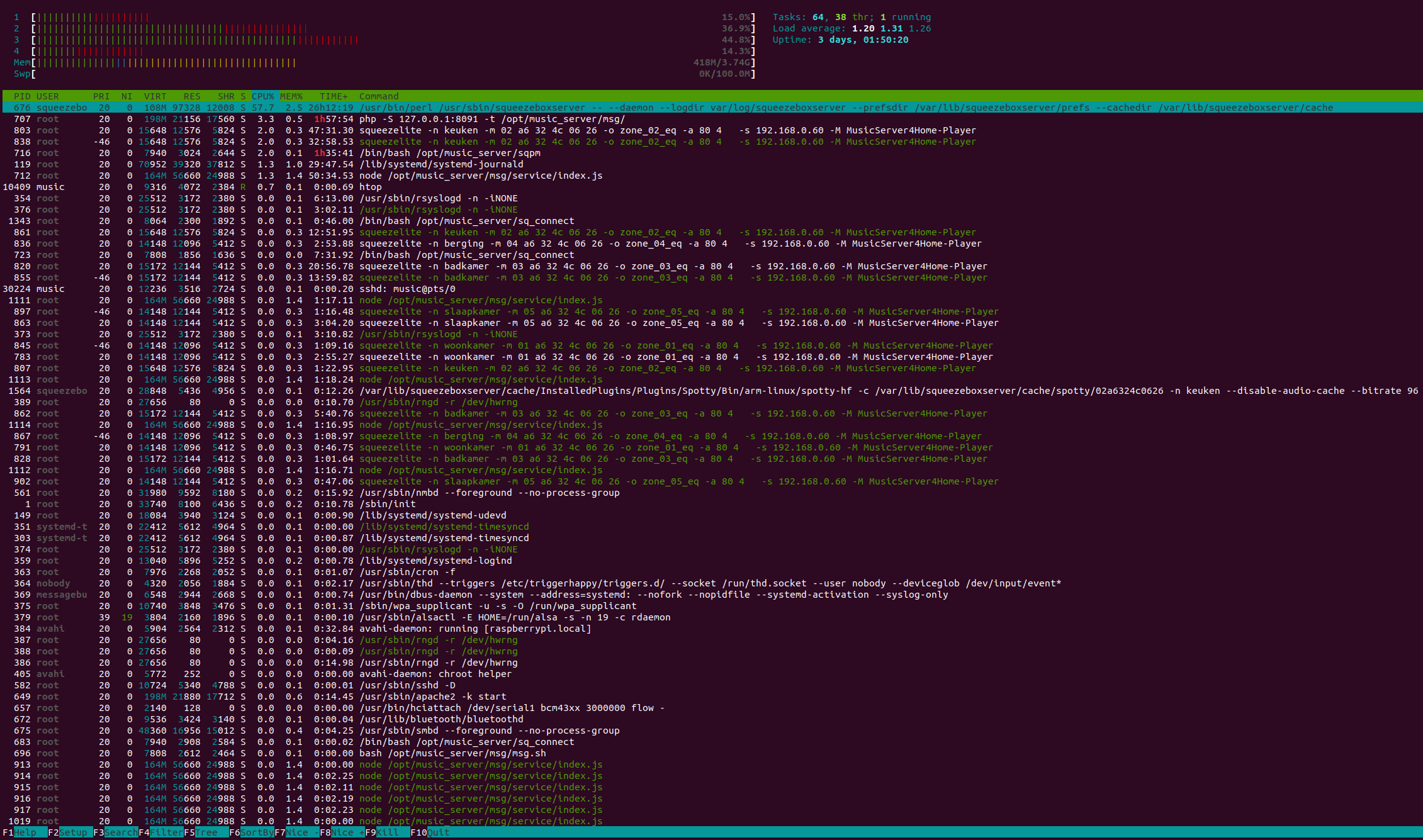

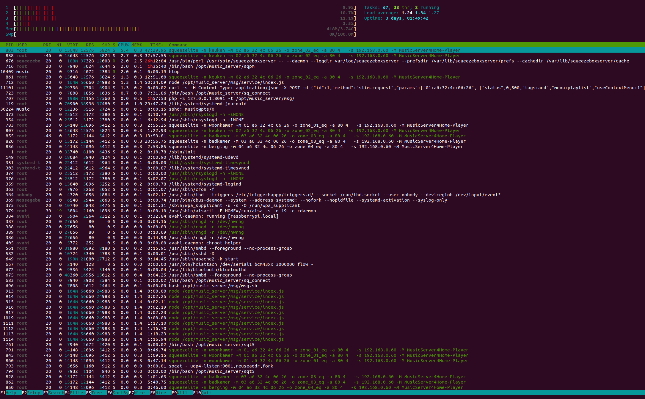

              #57

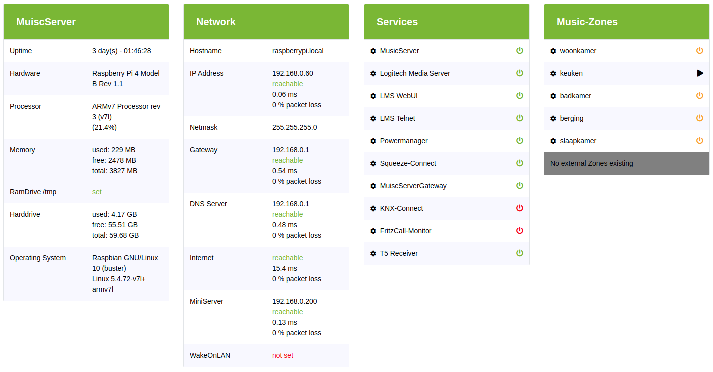

              Running multiple weeks on the PI 4 (4GB).
              Response from T5 button to execute the command take more time compared to my previous i7 setup (+/- 1,5 second).
              Do other people experience the same?
              After playing a radio stream for a long time (+/- 7 hours), seems there is loss on the audio stream (sounds as extreme low quality).
              Problem is gone when you turn the music off for some minutes and restart the same radio stream again.
              Problem persists when you does not turn the music off for a longer period (only 4 seconds) and start the same radio stream again.
              Problem exists on other radio streams as wel (after playing +/- 7 hours).
              Sounds like a performance / out of memory issue?
              Is there any information which I can check / export when the problem occurs in SSH terminal?
              Will continue testing tomorrow if the problem also occurs on spotify playlists for +7 hours of playing.
              Video with the audio loss after 7 hours playing.
              Smart home : Miniserver Gen2, 2xRelay ext, 2xDimmer ext, 4xExtensions, Tree ext, Air base ext, RGBW dimmer tree, 13xTouch tree, 6xMotion sensor tree, 9xEsylux PD-C 360i 8UC, 15xValve actuator tree, 9xSmoke detector air, 4xSmart socket air , IR control air, Remote air, SDM630 modbus kWh

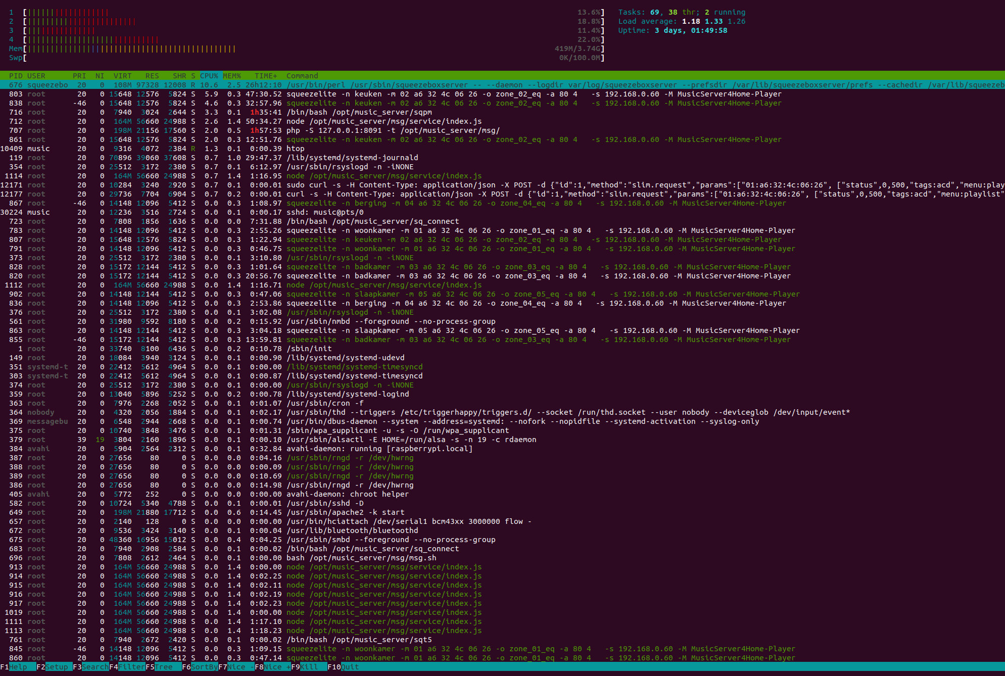

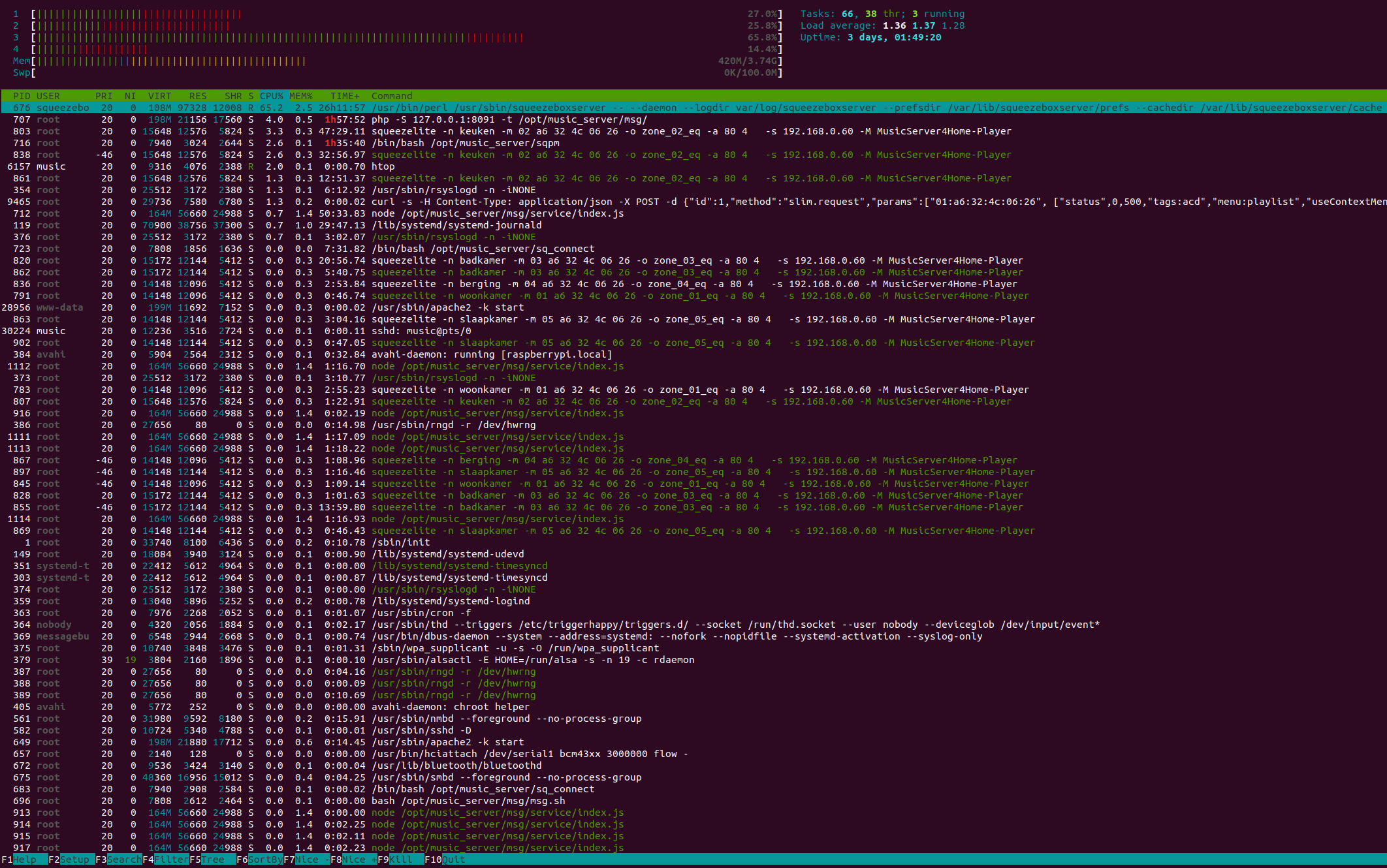

                #58
                querex
                If that happens next time please do a screenshot of
                Dashboard (WebUI)
                htop (in terminal)
                Than we can have a look if there is a performance problem.

                hismastersvoice 7,5h play time and ready to take the screenshots see the attachments below.
                When I stop the audio player, load average moved back to 0.30 - 0.36
                When I started the audio zone again, load average is 0.49 - 0.79
                If I'm able to test / debug something else, please let me know.
