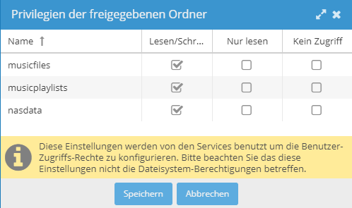

      Die Privilegien des Users sind für die CIFS Freigaben konfiguriert (siehe Anhang).

      Zusätzlich habe ich auch den entsprechenden User auf der ACL Seite berechtigt.
      Von einem Win10 Client aus funktioniert der UNC Pfad "\\IP-OMV\musicfiles". Auch das anlegen und löschen von Objekten ist kein Problem.

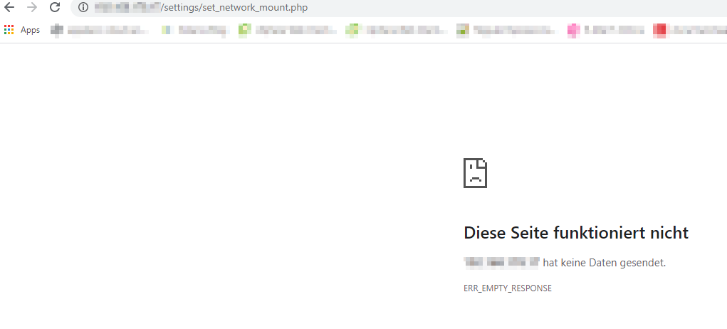

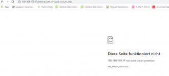

      Wenn ich im Webinterface des ms4h bei NAS Einstellungen IP, Verzeichnis und den entsprechenden User mit PW eintrage, drücke ich auf "Laufwerk einhängen". Anschließend werden die Eingabefelder wieder geleert, als wäre nichts gewesen. Leider ist immer noch "Netzlaufwerk ist nicht eingehängt" zu sehen. Nach einem klick auf Speichern, bekomme ich folgende Seite angezeigt.
Ansichten: 430
Größe: 17,1 KB
      Dann hilft nur noch der reboot und anschließend ein Neustart über das Web-UI. Da alle Services auf "rot" bleiben.
        Du musst IP Ordner User eingeben und speichern. Dann hängt sich das Laufwerk automatisch ein. Die ein-/aushängen Buttons sind dafür da man es auch manuell nochmal machen kann, aber die Daten muss du immer vorher speichern.
          • 7631
          Das die Seite wenn keine Daten vorhanden sind abstürzt muss ich noch durch eine Prüfung korrigieren.
          Ich werde die Buttons auch anders platzieren, so könnte man wirklich denken das man es zuerst einhängen muss.
