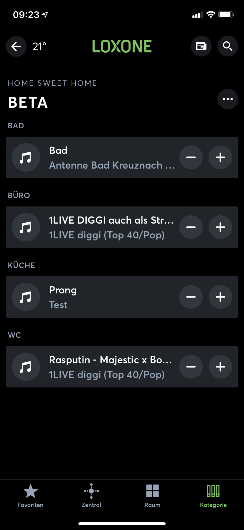

          Klicke auf die Grafik für eine vergrößerte Ansicht  Name: IMG_8091.PNG Ansichten: 0 Größe: 112,0 KB ID: 310725

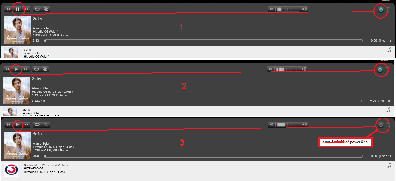

          • Lenardo
            • 677
            ich bin vielleicht nicht der beste beim erklären, ich mach gerne Bilder:
            du hast 3 mögliche Zustände von deinen Playern, die du im LMS sehen kannst (oder im Status abfragen)
            Bild 1 Player EIN, das siehst du im LMS rechts wo der Button grün leuchtet, und die Playlist ist gestartet
            Bild 2 Player EIN, Playliste gestoppt (dein normal Zustand)
            Bild 3 Player AUS, Playliste gestoppt (automatisch)
            den Zustand nach Bilder kannst du auch mit einem Befehl machen, den siehst du auch im Bild 3, bei mir wird wenn der TV angeht die 3 Zonen in dem Bereich dann auf AUS geschalten um auf einen anderen Eingang zu wechseln (Bose system),-- aber im LMS ist der Player dann auf AUS (Bild3)
            wenn das ein Sonos ist, kannst du diesen dann aber mit der Play Taste am Geräte direkt einschalten und dann auch manuell die Lautstärke ändern, du bedienst dieses Gerät dann so als ob es nicht in deinem LMS/MS4H System wäre,-- aber es spielt die letzte Playliste ab und es ist bei mir auch syncron,--
            wenn SO gestartet geht aber wiederum nur eine manuelle Steuerung und keine über den MS4H, solange bis du den Player dort wieder auf EIN schaltest.
            Also ENTWEDER Manuell oder über MS4H (alles mit derselben letzten Playliste) ,-- beides geht nicht, ist irgendwie logisch ?
            schau mal und frag ggfls. nochmal.
Ansichten: 852
Größe: 120,6 KB
