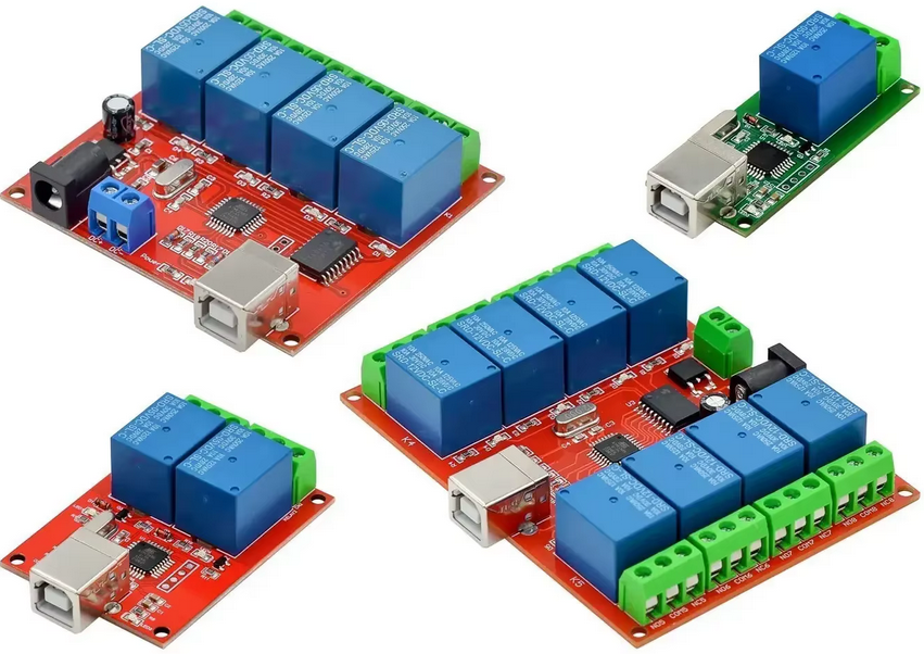

    Es geht im wesentlichen um die günstigen USB Relay Karten welche es mit VUSB Hardware gibt (BitBang Software Emulation von USB auf einem Atmel AVR Controller, oft ATMega8...)
    Klicke auf die Grafik für eine vergrößerte Ansicht  Name: 5V-12V-24V-USB-Relais-Steuersc-halter-1-2-4-8-Kanal-programmier-bare-Computers-teuerung.jpg_.png Ansichten: 0 Größe: 646,0 KB ID: 444309
    Diese Karten werden üblicherweise in Linux per "crelay" Kommando angesprochen, so auch im System vom MS4H.
    Hierbei wird die Seriennummer der Karte im Powermanager des MS4H eingetragen, so das dieser dann passend zur eingestellten Konfiguration die entsprechenden Relays schalten kann um z.B. Soundkarten, Netzteile oder Verstärker Ein/Auszuschalten.
    Über die Seriennummer der Karte wird hierbei die jeweilige Karte mit den Schaltbefehlen der Relays aufgerufen.
    Dies lief bei mir auch relativ lange gut, bis ich beim Umbau der USB Stromversorgung die USB Verbindung zum Hub an welchen die Soundkarten stecken während des Betriebs (also ohne das System vorher runtergefahren zu haben) mehrfach an/abgesteckt habe.
    Beim nächsten Versuch im Haus Musik zu hören, war dann leider nichts mehr zu hören !!!
    Es hatte mich dann etwas Zeit gekostet um raus zu finden, das wohl die USB Relay Karte die Soundkarten bzw. auch das Netzteil nicht mehr schaltete.
    Nach einige Suchen konnte ich den Fehler finden.
    Die Relaykarte hat eine neue bzw. zu vorher, also wie im MS4H Powermanager eingetragene geänderte Seriennummer. (vorher "7QMBS" und dann neu "7▒MBS")

    Fazit:
    Diese "speziellen" Relaykarten sind anfällig auf verirrte bzw. beschädigte UBS Pakete und können hierdurch quasi außer Betrieb gesetzt werden.
    Um die Seriennummer dieser Relay Karten neu zu setzen kann man das "usbrelay" Paket ( https://github.com/darrylb123/usbrelay ) in einer aktuellen Version verwenden.
