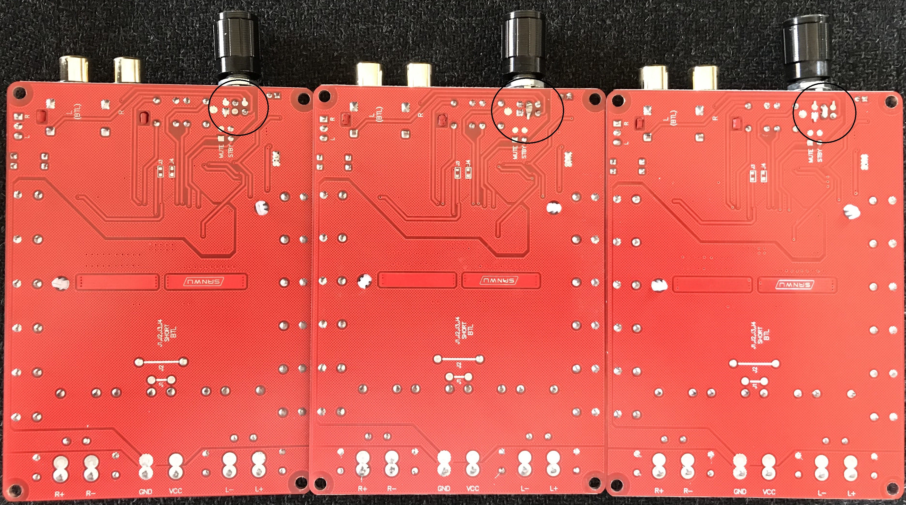

    Hallo Leute,
    ich hoffe, ihr könnt mir helfen. Ich habe meinen Mehrzonen-Verstärker soweit fertig gebaut und einen ersten Test laufen lassen und bin erst mal tierisch erschrocken, als ich die Zone "Küche" laufen lassen wollte und plötzlich sowohl in der "Küche" als auch im "Büro" Musik raus kam. Ich bin natürlich gleich an meinen PC gehetzt und habe nachgeschaut, ob ich auch die Zonenkarten richtig definiert habe. Da passt alles. Zur weiteren Überprüfung habe ich mal in der Zone "Büro" auch den Player mit einem anderen Radiosender gestartet. Das Ergebnis könnt ihr euch wahrscheinlich denken. Soundmischmasch vom Feinsten. Also als nächstes einen "Hardware"-Test durchgeführt und meinen Kopfhörer an die Soundkarte angeschlossen anstelle des Verstärkers. Hier sind die Kanäle wunderbar getrennt. Gegenkontrolle gestartet und einen Kanal vom Verstärker ausgesteckt und siehe da. Trotzdem auf beiden Ausgängen Musik. Es ist also bei mir so, dass der Verstärker, warum auch immer, die beiden Eingangskanäle miteinander vermischt und ausgibt. Es handelt sich um diesen Verstärker:
    https://www.amazon.de/dp/B01DTWRXJG/..._e2wADbN82GFDQ
    Hattet ihr auch schon mal solche Probleme oder zumindest eine Idee, an was es liegen könnte? Der Verstärker würde einen BTL-Modus unterstützen, was das ganze erklären könnte, aber ich habe am Verstärker bis jetzt nichts herumgelötet. Er sollte also normalerweise im Stereo-Modus operieren. Ich wollte zwar noch das Lautstärke-Poti rauslöten, um es an meinem Mehrzonen-Verstärker an die Frontblende zu bringen und eben noch die Standby-Brücken an ein Relais anbinden, aber solange die Kanäle nicht sauber getrennt sind mache ich nichts daran, sonst kann ich den Verstärker nicht mehr zurückschicken. Ach ja, ich habe drei von diesen Verstärkern, da ich 5 Zonen brauche. Am zweiten Verstärker, der ebenfalls zwei Zonen ausgeben soll, herrscht das selbe Problem.

    Über was für einen Anschluß führst du die Audiosignale ( R / L ) zu ?
    Du hast nicht zufällig am Ausgang (Lautsprecher) + ODER - der beiden Kanäle miteinander verbunden ?
    Ich würde mal mit einem Durchgangstester bzw. Ohmmeter die beiden Eingänge durchmessen, ob da auf der Platine eine direkte Verbindung besteht.
    Könnte z.B. eine unsauberer Lötstelle sein, die beides miteinander brückt oder aber es gibt einen Bestückungsfehler auf der Platine, z.B falsches Poti bestück .....
    Der dritte Verstärker hat das Problem nicht ???
    Wenn das Problem also zweifelsfrei am Verstärker selbst liegt, dann würde ich die zurückschicken.
    Ich habe den selben Verstärker letztes Jahr für einen Test verwendet, dort hatte ich jedenfalls kein Problem mit einer Verbindung von R und L.

          Heute hab ich dann mal die Eingänge mit einem Multimeter auf Durchgang gemessen. Sobald die Lautstärke hoch gedreht wird, also wenn das Poti vermutlich einen geringeren Widerstand hat, gibtˋs einen Durchgang. Der Verdacht erhärtet sich, dass die Verstärker eine Macke haben. Ich hab vorsichtshalber auch mal über die Eingangs-Pins gemessen. Auch hier das gleiche Spiel. Zu guter letzt hab ich auch noch das Kabel durchgemessen. Das ist in Ordnung. Da ist nichts gebrückt und jeder Anschluss auf dem richtigen Ring der Klinke. Ich denke mal, dass ich die Teile zurückschicken muss.

          Ich glaube, den Aufwand kannst du dir sparen. Ich denke, ich habe den Fehler gefunden. Ich hab die Verstärker mal wieder aus meinem Gehäuse ausgebaut und mal bei allen den Durchgang gemessen. Wie es halt immer so ist, hätte wahrscheinlich der, den ich nicht getestet habe, funktioniert. Nach dem Ausbau ist mir dann auch gleich der Fehler aufgefallen. Da war jemand nicht sehr sparsam mit dem Lötzinn bei den Potis. Aber schau selbst:
Ansichten: 126
Größe: 2,16 MB
          Rate mal, welche beiden Probleme bereiten? Ich werd die Lötstelle mal ausbessern und dann nochmal ausprobieren. Wenn es dann klappt ist ja alles gut und ich kann die Potis rauslöten, um sie an meiner Frontplatte zu befestigen. Ich werde berichten, ob es geklappt hat. Danke nochmal für deine Ideen.

            Siehe Beitrag #2
            Zitat: "... ob da auf der Platine eine direkte Verbindung besteht. Könnte z.B. eine unsauberer Lötstelle sein, die beides miteinander brückt ...."
            Na wenigstens kannst du dir den ganzen Aufwand mit der hin/her schickerei sparen.

              Nur zur Info: Ich hab gestern die Lötstellen ausgebessert und danach alle drei Verstärker erneut getestet und alles funktioniert, wie es soll. Als nächstes werde ich dann mal die Potis an die Frontplatte bringen und noch ein paar andere Modifikationen basteln. Wenn ich das alles habe zeige ich den Verstärker auch mal im Showcase-Forum.

                    Wenn du dir die Bilder (Platinen Rückseite von oben anschaust) dann siehst du, das die beiden jeweils linken Poti Anschlüße (Poti nach oben und von unten auf die Platine gesehen) vermutlich auf Masse liegen.
