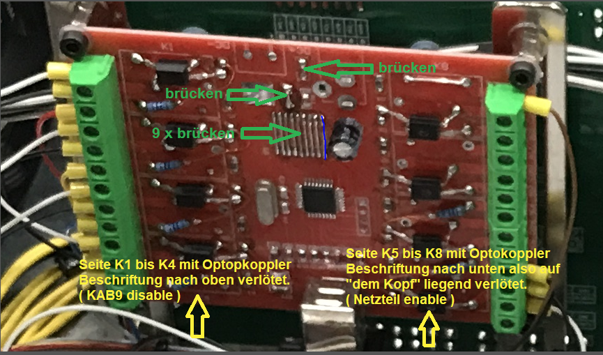

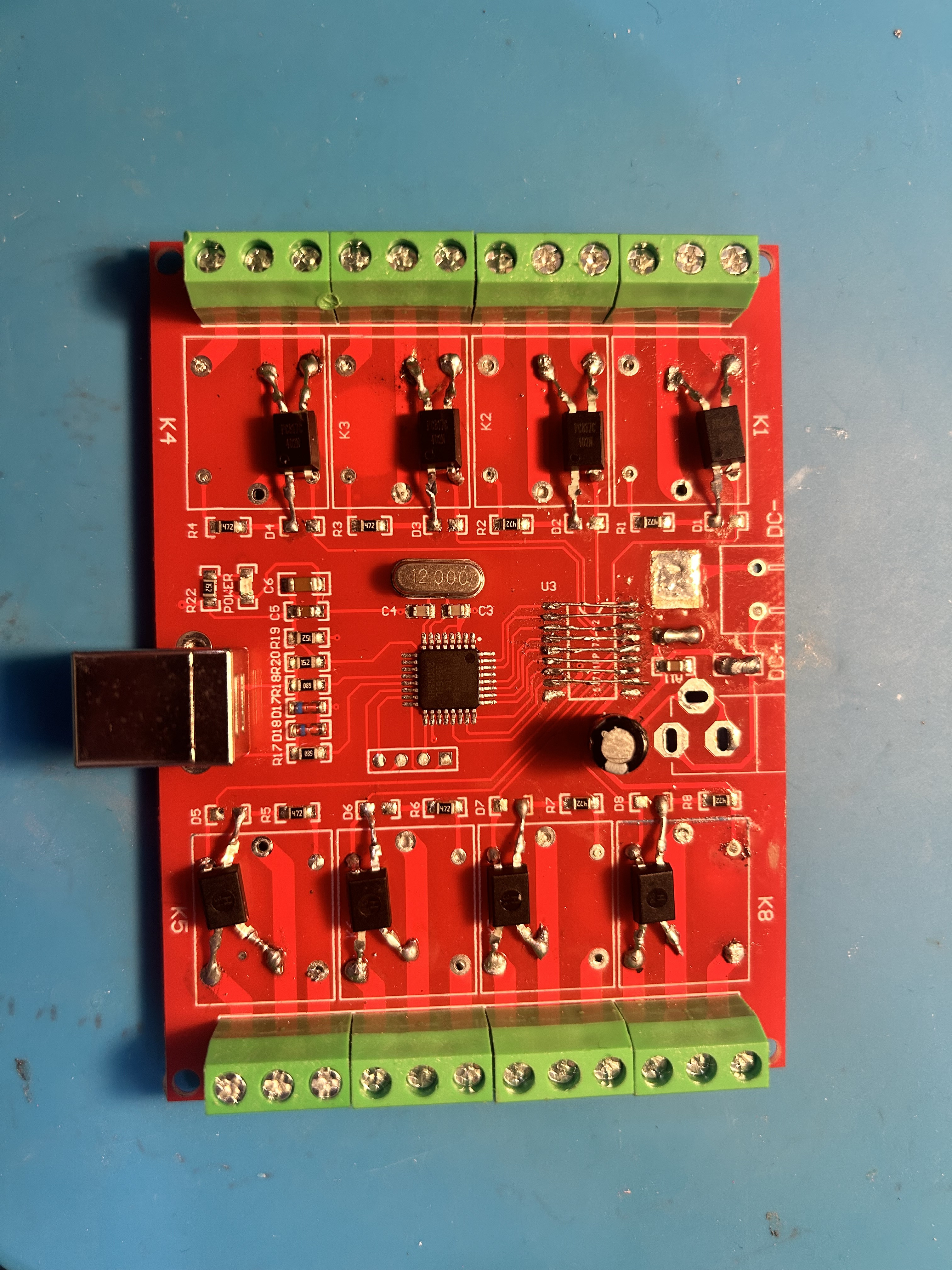

    1) -----------------------------------------------------------
    -Relaise entfernen
    -SMD LEDs bei den Relais entfernen, die SMD Vorwiderstände (daneben) dabei nicht verändern (aufpassen das die am Platz bleiben)
    -Relaistreiber entfernen Chip ( ULN 2803 )
    -Hohlsteckerbuchse und Klemmblock der Spannungsversorgung entfernen
    -Linearregler und Diode (schwarze SMD Bauteil (Linearregler) mit 3 Pins und schwarzes SMD Bauteil mit 2 Pins (Diode), beides in der Nähe vom Klemmblock entfernen
    Klicke auf die Grafik für eine vergrößerte Ansicht  Name: RelaisBoard_A.jpg Ansichten: 0 Größe: 562,8 KB ID: 374601
    2) -----------------------------------------------------------
    -4 Optokoppler, K1 bis K4 (4 Soundkarten) normal rum auflöten.
    -Optokoppler, K5 (für Netzteil) auf dem Kopf gedreht auflöten ( Pin 1 und 2 vertauscht, sowie Pin 3 mit 4 vertauscht)
    Klicke auf die Grafik für eine vergrößerte Ansicht  Name: RelaisBoard_B.jpg Ansichten: 0 Größe: 403,7 KB ID: 374602
    3) -----------------------------------------------------------
    -überbrücken der Diode und überbrücken vom Linearregler (die beiden kleinen Pads)
    -überbrücken der 9 Pins des ehemaligen Relaistreiber ULN2803 von einer Seite zur anderen.
    Klicke auf die Grafik für eine vergrößerte Ansicht  Name: RelaisBoard_C.png Ansichten: 0 Größe: 690,8 KB ID: 374603
    -Abtrennen der gemeinsamen Zuleitung für die Optokoppler K1 bis K4 auf der Rückseite des Relaisboard.
    -Verbinden der abgetrennten Optokoppler Zuleitung (vormals GND) mit dem + Pad der entfernten Versorgungsklemme (die Leiterbahn läuft hier direkt vorbei)
    Klicke auf die Grafik für eine vergrößerte Ansicht  Name: RelaisBoard_C.jpg Ansichten: 0 Größe: 54,2 KB ID: 374855
    WICHTIG !!!
    Im Gegensatz zu Relais ist bei den Optokoppler AUSGÄNGEN auf die richtige Polung zu achten. Die beiden Anschlüsse welche also zu den KAB9 Karten und zum Netzteil gehen sind nicht vertauschbar.
    Zu Orientierung: Auf meinen Bildern oben ist das schwarze Kabel jeweils der GND Anschluss (KAB9) bzw. das Signal bei bei dem Netzteil.
    Zu Not kann man das auch einfach testen, es geht so direkt nichts kaput aber es funktioniert halt nicht wenn das falsch rum ist.
    Wie man im vorletzten Bild noch sehen kann habe ich bei K1 bis 6 noch bedrahtete Widerstände (LED Vorwiderstände) zwischen dem leeren Pad (vormals SMD LED) und der Leiterbahn zur noch freien Klemme (vormals einer der Relais Anschlüsse) eingelötet sowie oben rechts (dort wo das braune Kabel angeklemmt ist noch eine Brücke für diese Klemme eingelötet. Mit diesen Anschlüssen können nun die LEDs extern angeklemmt werden.

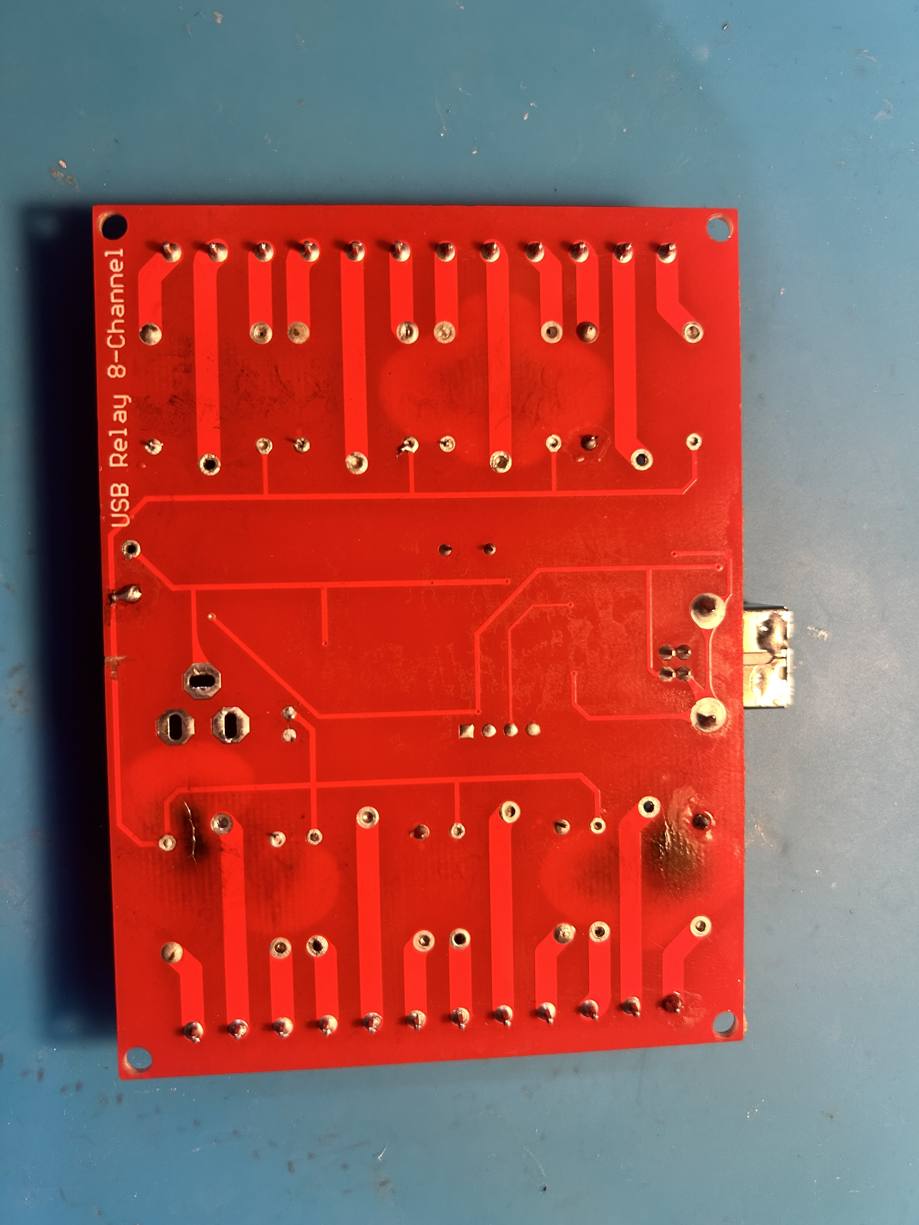

      Anbei die Rückseite des 8Kanal USB Relais Board
Name: 8Kanal USB Relais Board - Rückseite.jpg
Ansichten: 820
Größe: 42,7 KB
        Labmaster kommentierte
        Danke,
        ich habs oben mit eingefügt.
        Leider war die Auflösung deines Bildes etwas mager deshalb ist das vergrößert nun etwas "blury"
        Aber man sollte trotzdem erkennen um was es geht.

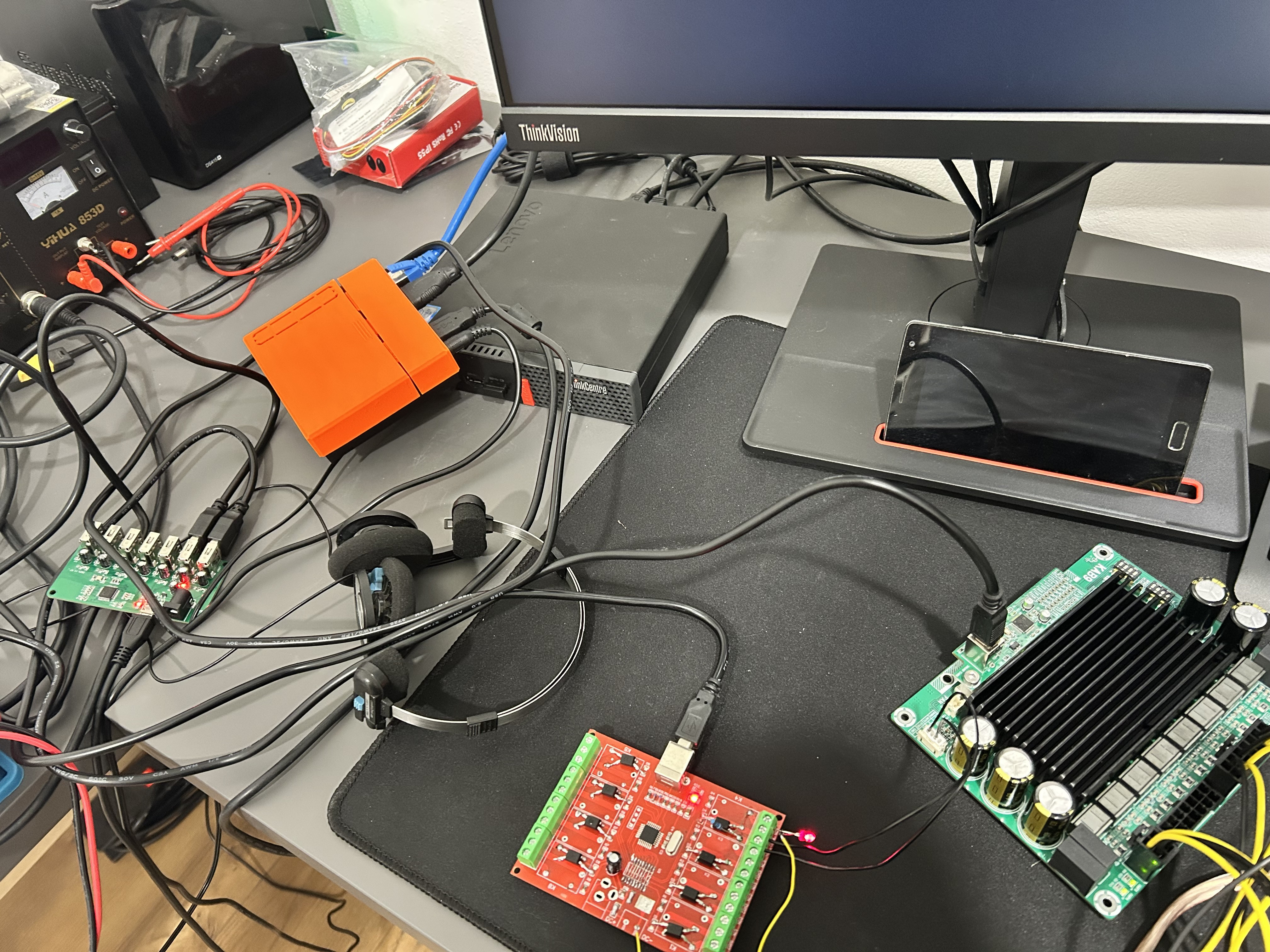

      Ein weiterer Verstärker ist gestern nun fertig geworden.
      Dieser war beim Spezl zwar schon Wochen im Einsatz aber noch ohne Lüfter und ohne Optokoppler Board.

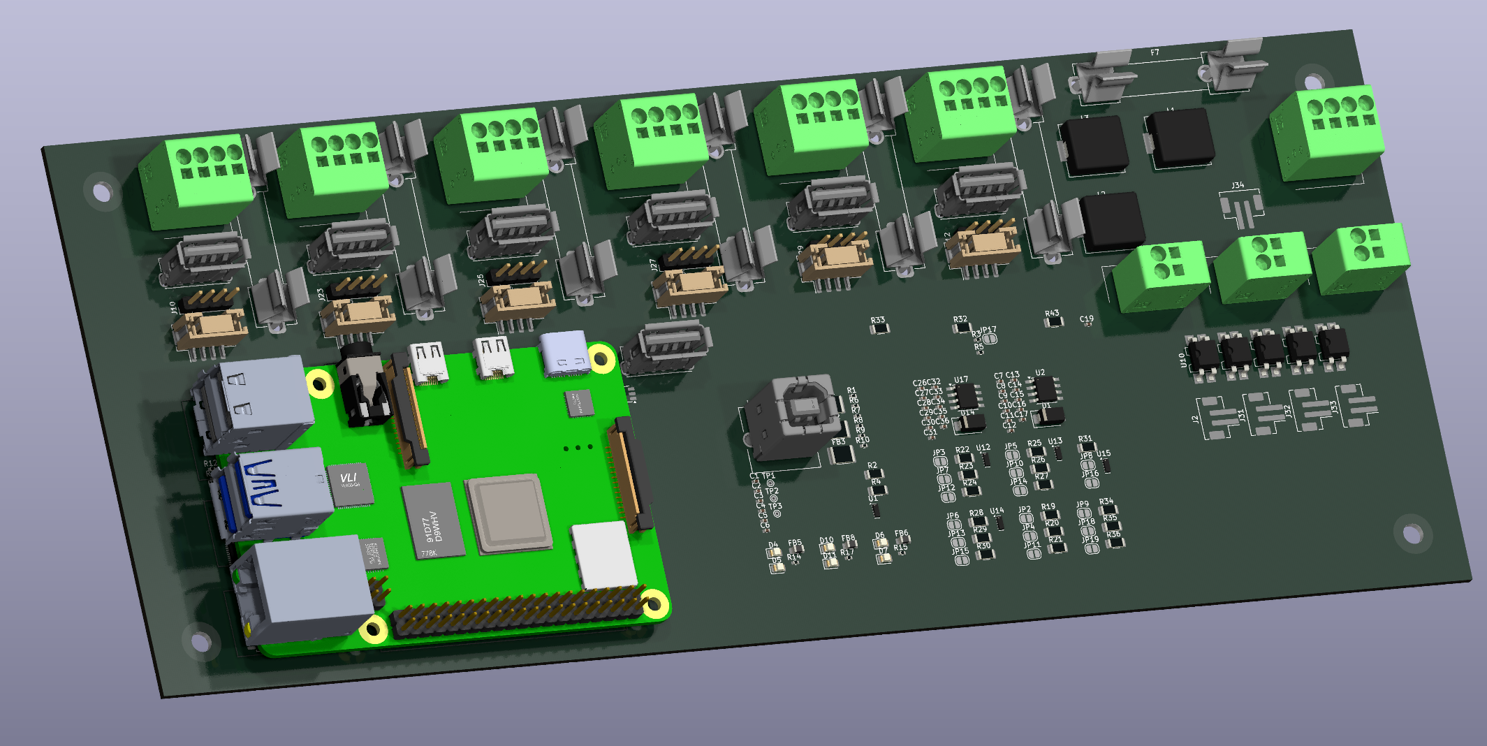

            So, Schaltplan ist halbwegs fertig und ein erster Wurf des Layouts zeigt, wie das ganze aussehen könnte und wie viel Platz das ganze einnimmt.
            Wo ich noch schwer am grübeln bin ist die Busbar oben und auch die Sicherungen. Rein theoretisch könnte das Board ja in derzeitiger Ausführung 6 Verstärker steuern (7-Port Hub, 1 Port davon für den µC), 6x600W wären eh schon mehr als jede Schuko-Steckdose liefert (3600W + AC/DC Verlustleistung). Ich glaub, mit 1000W sollte nahezu jede Beschallung realisierbar sein. Daumen mal Pi gerechnet bräuchte es dann etwa 2cm Leiterbahnbreite,... um das noch zu unterstützen könnte man noch 2,5mm² Kupferleitungen verlöten,...
            Auch die Schmelzsicherungen werde ich vmtl. noch einsparen. Dadurch werden auch die Leitungslängen kürzer und damit sinkt auch die Verlustleistung.
            Der Raspberry kann über 4 Löcher und M2.5 Abstandshalter montiert werden. Stromversorgung gibts über eine eigene USB Buchse. Zur Rückseite würde ich dann eine Netzwerkbuchse führen. Falls man den Raspberry nicht nutzen möchte, würde ich wie bei den anderen auch hinten eine USB Buchse verbauen.

                  Ich hab die jetzt in KiCAD gezeichnet. Würde ja schon helfen wenn du einen Review vom Schaltplan und/oder Layout machen könntest,...
                  OK, gut zu wissen. JLCPCB bietet den ADUM4165 gerade nicht an, würde heißen entweder den ISOUSB211 verbauen oder die eine Komponente per Hand nachzubestücken.
                  Ich hätte auch grundsätzlich nichts gegen einen ISOUSB211 , die ADUM4165/ADUM3165 hab ich halt bereits im Einsatz und weis dass die funktionieren.
                  Schon gemacht. Der Code ist gut 200 Zeilen lang, mit gem ATMega8 hab ich nur mit dem 32u8 minimale Erfahrung, außerdem ist der RP2040 bei JLCPCB immer auf Lager.
                  Die Signale zu den Soundkarten hätte ich jetzt gar nicht mit optokoppler ausgeführt da wir ohnehin fest verbunden wären. Aber gut, scahden tut es mal überhaupt nicht,... JLCPCB hat die EL3H7 als Standard-Teil im Programm, die relativ kompakt wä.
                  Man weis halt nicht was noch so an USB Soundkarten kommt insofern ist man halt viel flexibler wenn es potentialfrei ist.
                  Beim EL3H7 wäre es halt wichtig, das es eine Ausführung mit möglichst hohem CTR ist also EL3H7C oder EL3H7D
                  Die LEDs würde ich mal ausschließlich über den RP2040 und Neopixel antsteuern. Dann könnte man zB. festlegen dass die erste LED quasi der Gesamtzustand ist (Aus, Netzteil Ein,..) und die weiteren 6 LEDs dann für Standby und/oder Mute der einzelnen Verstärker genutzt wird. Die Könnte man dann gedimmt rot anzeigen wenn aus bzw. Grün wenn eingeschaltet. Die LEDs vom USB-Hub würde ich mir sparen - könnte man aber ggf. auch auf einer PH-Buchse bereitstellen.
                  Ich hatte mich bei meinen bisherigen Aufbauen gegen Digitale LEDs entschieden, da ich auch bei den "normalen" leds mit extrem großen Vorwiderständen gearbeitet habe (Storm pro LED kleiner 0,1mA) um den Stromverbrauch über USB immer möglichst niedrig zu halten. Schließlich läuft der komplette Strom für ADUM, USB HUB, ATMega8 und alle Soundkarten sowie die Optokoppler (auch diese werden extrem sparsam mit Strom versorgt, deshalb der möglichst hohe CTR) und LEDs über den USB Anschluss vom Musicserver. Durch die ISO Wandler am Übergang des ADUM teils dann auch noch Verlusten von 20%, da zählt dann in der internen Beschaltung jedes mA.
                  ​Okay, ja die Sicherungen hab ich schon raus gegeben, werde stattdessen nur die Abgänge zu den DC-DC Wandlern absichern.
                  Das mit der Standby-Versorgung kannte ich gar nicht, das ist ja perfekt! Da bräuchte es halt noch eine getrennte DC-IN Buchse für die Steuerung.
                  Das mit der Buchse hab ich jetzt nicht verstanden.
                  okay, Platz brauch ich derzeit 270x110mm, wobei hier sicher noch einiges an Platzeinsparung möglich ist. Wie siehst du das im Vergleich zu deinen bisherigen Aufbauten?
                  Ich hätte mit Klemmen so an die 80mm x 140mm geplant das hängt aber vor allem von den verwendeten Klemmen ab, ich hätte für mich die Weidmüller LMZFL 5/135 3.5 geplant da ich davon noch hunderte im Lager habe.
                  Für die Frontplatine möglich kompakt (ca 70mm Höhe 25mm Breite), damit es möglichst in jedes Gehäuse passt, die 14 LEDs dort als 3mm bedrahtet damit der Frontplateneinbau nur Bohrungen erfordert.

                    I am trying to make relay board according Labmaster guide. Unfortunately when I bridge last 2 pins on driver chip (blue line on the picture) = board gets shorted.
                    Red LED light goes off and when connected to windows PC, USB port is announcing overload. Without those last 2 pins bridged it is acting normal, but I dont think optocouplers are working. I am not able to measure any voltage on terminals.
                    To test the board I am trzing to use this utility:
                    The Relay Controller is an app to control USB HID relay boards, allowing you to switch the power to connected equipment on and off over a timed schedule.
                    Can you please give me some advice, what am I doing wrong and/or how to test the board properly?

                    attached you will find pictures of my board, there are some burns from the heatgun (when i removed parts), but i dont think any component or trace is damaged.
                    Thank you in advance​

                      I ' am so sorry, this was my fault.
                      In the backside picture i forgot to mark one trace that had to be cut additionally.
                      I updated the backside picture: https://www.loxforum.com/forum/proje...513#post374513
                      Here is a actual picture of the backside:
                      Klicke auf die Grafik für eine vergrößerte Ansicht  Name: WhatsApp Image 2025-01-30 at 02.41.07(1).jpg Ansichten: 0 Größe: 315,4 KB ID: 453892
                      Additional Note:
                      If you like to connect external LEDs using the not used clamp positions (like i have done) i now made a better picture showing the additional resistor connections. For extending the resistor connections i added insulated copper wires on one side of the resistor.
                      As resistors for the LED connection i suggest to find the correct value by testing with the final LEDs that want to be used and take the highest value (resistor value / lowest LED intensity) that is acceptable to not stress the USB power to much.
                      The common GND for all external LED is feed on the free clamp of former relay K8. In the picture below you may notice the bridge that i soldered there to get GND to the clamp. (directly below the K8 marking)
                      And please keep in mind that K1 to K4 has the inversions to drive the mute/standby of eg. a KAB9 card where active means that they are not shorted (optokoupler output is NOT shorted to GND)
                      and
                      K5 to K8 are normal outputs where active means that the output is shorted (optokoupler output shorted to GND)
                      but
                      that on all outputs the external LEDs show the real (active /not active) state as this is what you will see on the front panel.
                      So do not mix up K1-K4 with K5-K8 and don't get mislead be the external connected LEDs
                      Klicke auf die Grafik für eine vergrößerte Ansicht  Name: WhatsApp Image 2025-01-30 at 02.41.07.jpg Ansichten: 0 Größe: 424,4 KB ID: 453891
                      Zuletzt geändert von Labmaster; 01.02.2025, 12:38.

                        Thank you! Now it works, everything tested on the table. Now is time for clean and proper setup in the case.
                          great, your setup on the table looks promising.
