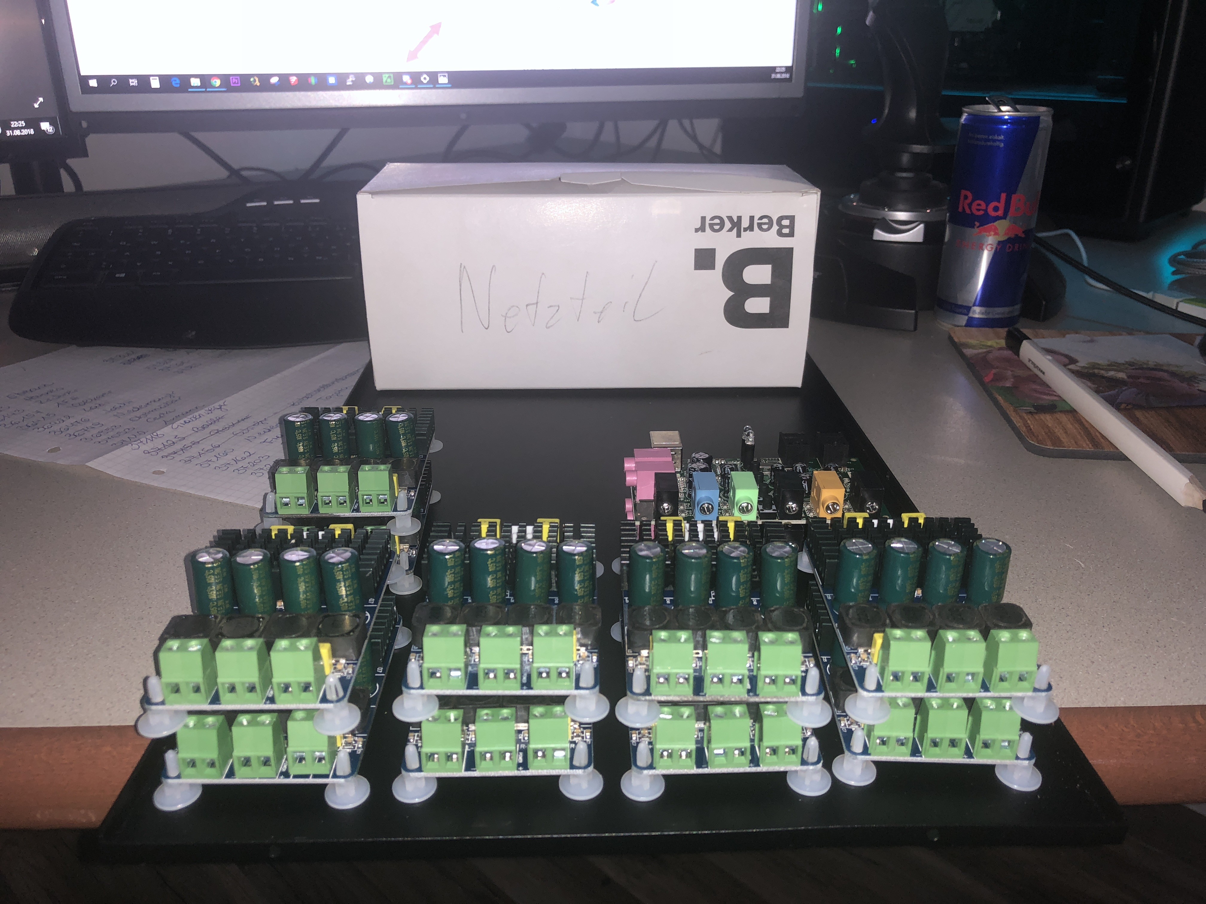

    So damit ich nicht den anderen Thread mit meinen Problemen vollspame, mach ich hier mal mein eigenes Projekt.
    Schon hier mal Vielen Dank an alle die dieses Projekt so vorantreiben. Vorallem an hismastersvoice und ml4tlr ohne euch würd ich mich warscheinlich jeden Abend langweilen :-))
    Hardware:
    Intel Nuc: NUC7i3BNK, Crucial 500GB 2280 M.2SSD, 16GB Ram (250gb SSD und 4gb RAM reicht auch, da bei mir aber ne Virtualisierung läuft, ist das alles etwas mehr)
    Netzteil: Meanwell SNT HRP 600 24, Meanwell RD-35A
    Soundkarten: 3x Logilink UA0099 7.1
    Verstärker: 10x KKmoon TDA7498E
    Relais: 16 fache Relais Platine
    Kabel: JST-EH Stecker 2S(3polig) heissen die mittleren Stecker die dann auf ne Klinke verlötet werden.
    Gehäuse: 3 Höheneinheiten
    LS-Anschluss: Stecker
    Abstandhalter: Schrauben lieber gleich 2 Packungen
    Weiteres kommt im Laufe des Zusammenbaus.
    Für Ideen und Anregungen bin ich jederzeit zu haben.
    Was mich noch interessieren würde ist ob ich Kondensatoren brauche und wo die eingebaut werden. Elektronik ist nicht mein Fachgebiet. Bis vor 2 Jahren wusste ich nichtmal was ein Raspberry ist

    Ich nutze Kondensatoren um die Welligkeit des Netzteil zu verbessern, und natürlich um schnell Energie abrufen zu können.
    Aber es geht auch ohne. Ich würde es mal ohne versuchen, die 30€ kannst dir ggf. sparen wenn dein NT ordentlich ist.
    Ich sehe das der rote Bulle dir hilft die Nächte durchzuarbeiten
    • roadi
      roadi kommentierte
      Ja das hilft beim durcharbeiten wegen dem Netzteil werd ich glaub ich das oben genannte bestellen. Das hast du ja auch verwendet oder?
      Ja das habe ich auch, sollte ohne Kondensatoren gehen.

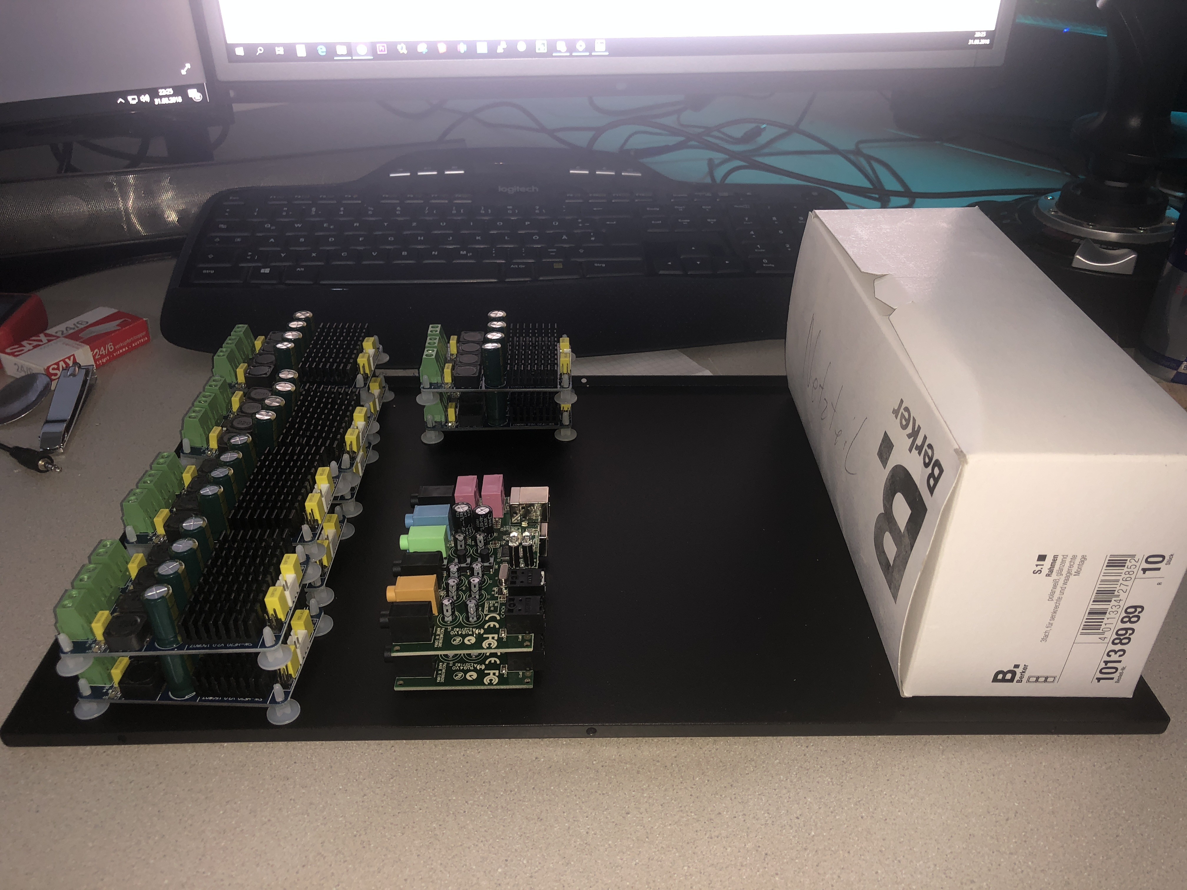

    Jetzt gehts ans verkabeln. Das kann ja heiter werden 🙈😢

      sorry fuer die frage - aber fuer was ist die relaiskarte?
      • roadi
        • 561
        Mit der aktivier und deaktivier ich die einzelnen Zonen. Es gibt leider nur ne 8 fache und 16 fache. Da aber 10 Verstärker verbaut sind gehts leider nicht anders. Die Karten haben 2pins für standby. Die ich damit brücke.
        Was ich noch nicht weis ist ob ich auch die 12v und 5 v für die Spannungsversorgung der Relaiskarte wegnehmen kann. Das muss ich erst testen im livebetrieb.

              Mal wieder ein paar Updatefotos. Das verkabeln hält mehr auf als ich dachte. 2,5 mm2 Kabel passen gar nicht so gut in die Lautsprecherbuchsen

              Es ist vollendet. Jetzt noch ein schönes Platzerl im Netzwerkschrank freimachen und alles fertig konfigurieren. Vielen Dank für die Unterstützung ohne die ich das Projekt sicher nicht gemacht hätte.
