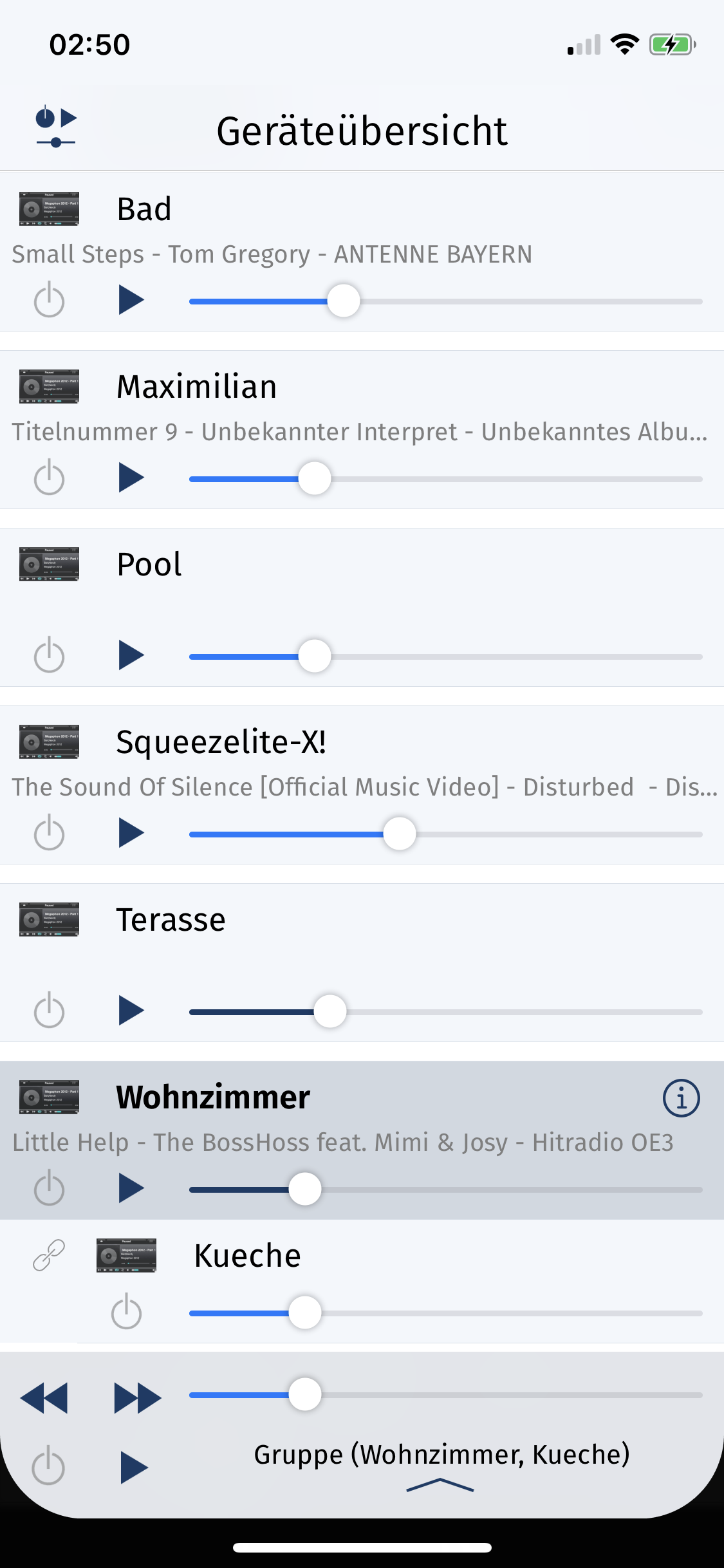

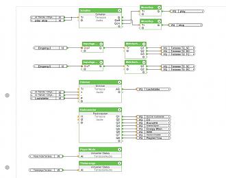

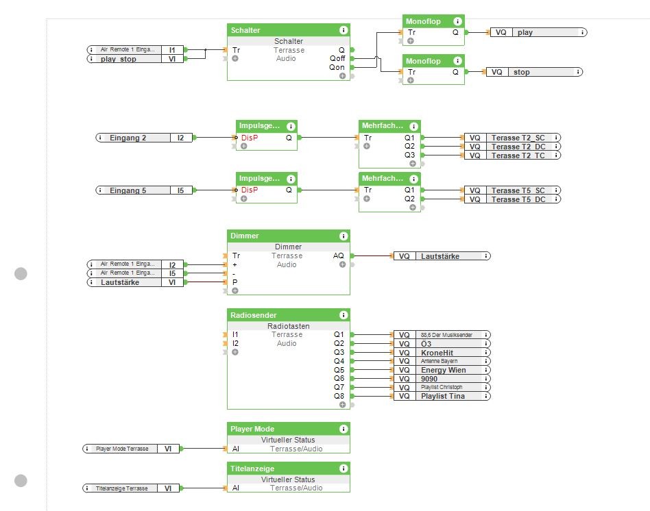

          Sorry i don´t have any videos of working. But its finally work great. I can take some screenshots of the loxone config.
          The musicserver4lox run on an Intel nuc. For the most time i take ipeng(iphone app) to control the musicserver, because it´s a very simple app, with a good workflow.
          Sorry for my very good english.
          Happy new Year also ;-)

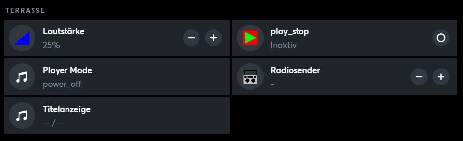

        That´s just the way for me.

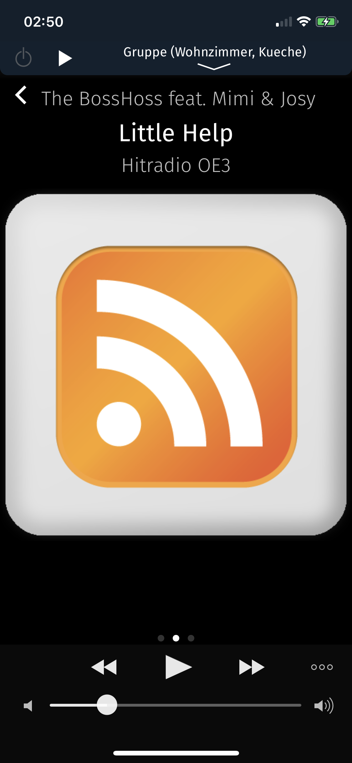

        • #20
          And this is ipeng. Just a little bit more beautiful
          Fritzbox: 7490

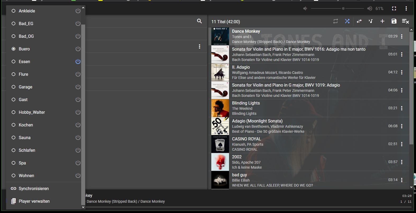

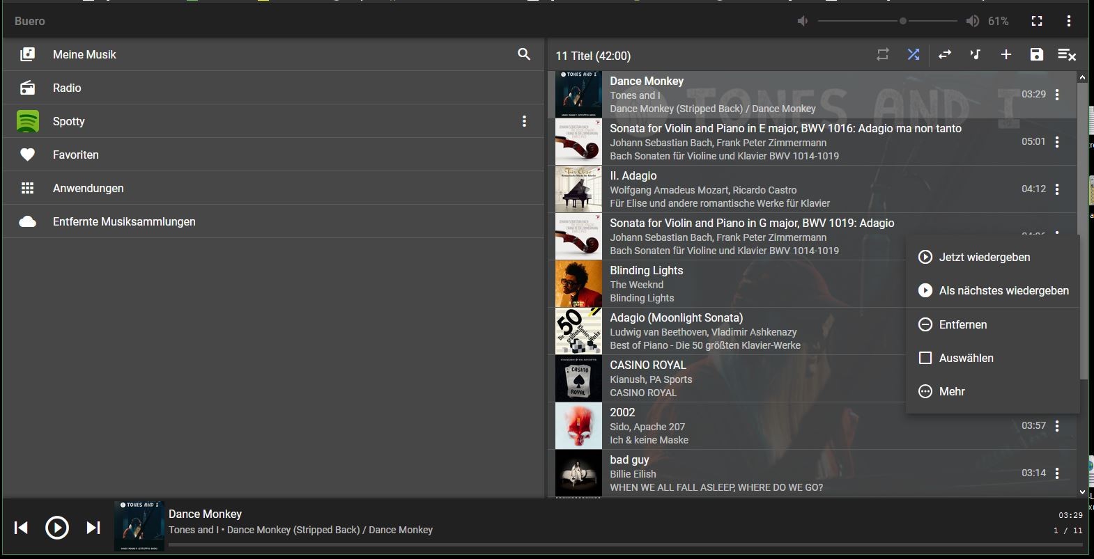

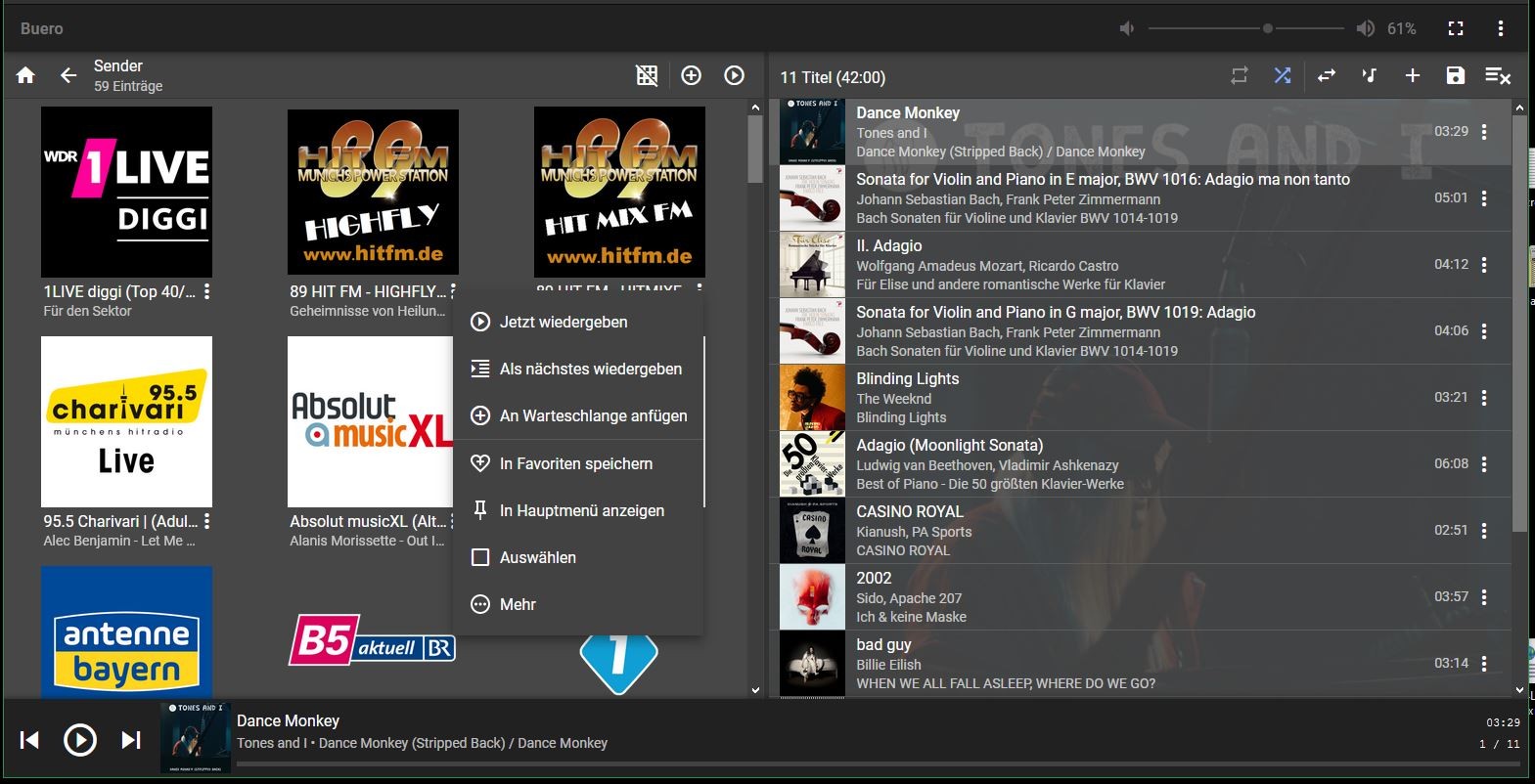

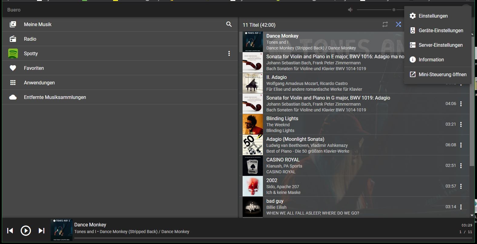

            Ich hatte am Anfang auch IPeng und Squeezer (Android) für die Bedienung am laufen, bin jedoch mittlerweile überall auf den "Material" Skin der Webbedienung umgestiegen.
            "Material" ist mittlerweile sogar als LMS Plugin direkt auswählbar, so daß man nichts mehr selbst anderweitig installieren muß.

              Labmaster wollt ich eh auch schon probieren. Kann ich das dann mit dem Webbaustein komplett integrieren. Oder wie macht ihr das? Habt ihr vielleicht ein paar screenshots wie das ausschaut. Sollte ich wohl doch mal probieren
              Fritzbox: 7490
              • #23
                Klicke auf die Grafik für eine vergrößerte Ansicht  Name: material1.JPG Ansichten: 0 Größe: 166,5 KB ID: 228149
                Klicke auf die Grafik für eine vergrößerte Ansicht  Name: material2.JPG Ansichten: 0 Größe: 165,9 KB ID: 228150
                Klicke auf die Grafik für eine vergrößerte Ansicht  Name: material3.JPG Ansichten: 0 Größe: 163,8 KB ID: 228151
                Klicke auf die Grafik für eine vergrößerte Ansicht  Name: material4.JPG Ansichten: 0 Größe: 174,8 KB ID: 228152
                Klicke auf die Grafik für eine vergrößerte Ansicht  Name: material5.JPG Ansichten: 0 Größe: 237,1 KB ID: 228153
                Auf dem Mobiltelefon kann es jeweils etwas anders aussehen, da der Skin z.B. automatisch auf Mobilansicht umstellen kann.
                Die Farbe sind so wie gezeigt Standard, es gibt hier aber auch Modifikationen.
                und JA, man kann die Weblinks halt in Loxone einfügen.
                Ich würds halt einfach mal ausprobieren, ist bei aktuellen LMS Versionen ja nur das setzen eines Hakens in der Plugin Konfig und das anhängen von /material an die normale LMS URL.
                Die normale LMS Oberfläche bleibt ja auch weiterhin verfügbar (eben ohne /material )
