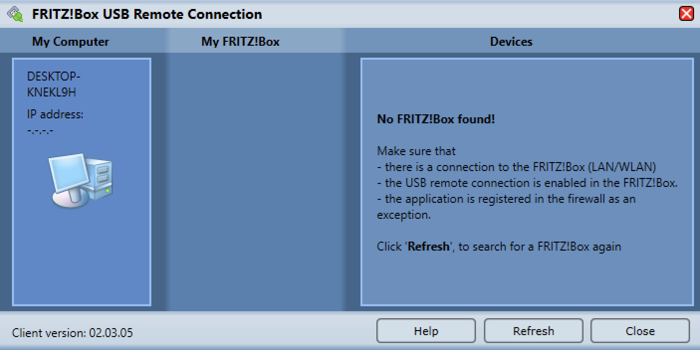

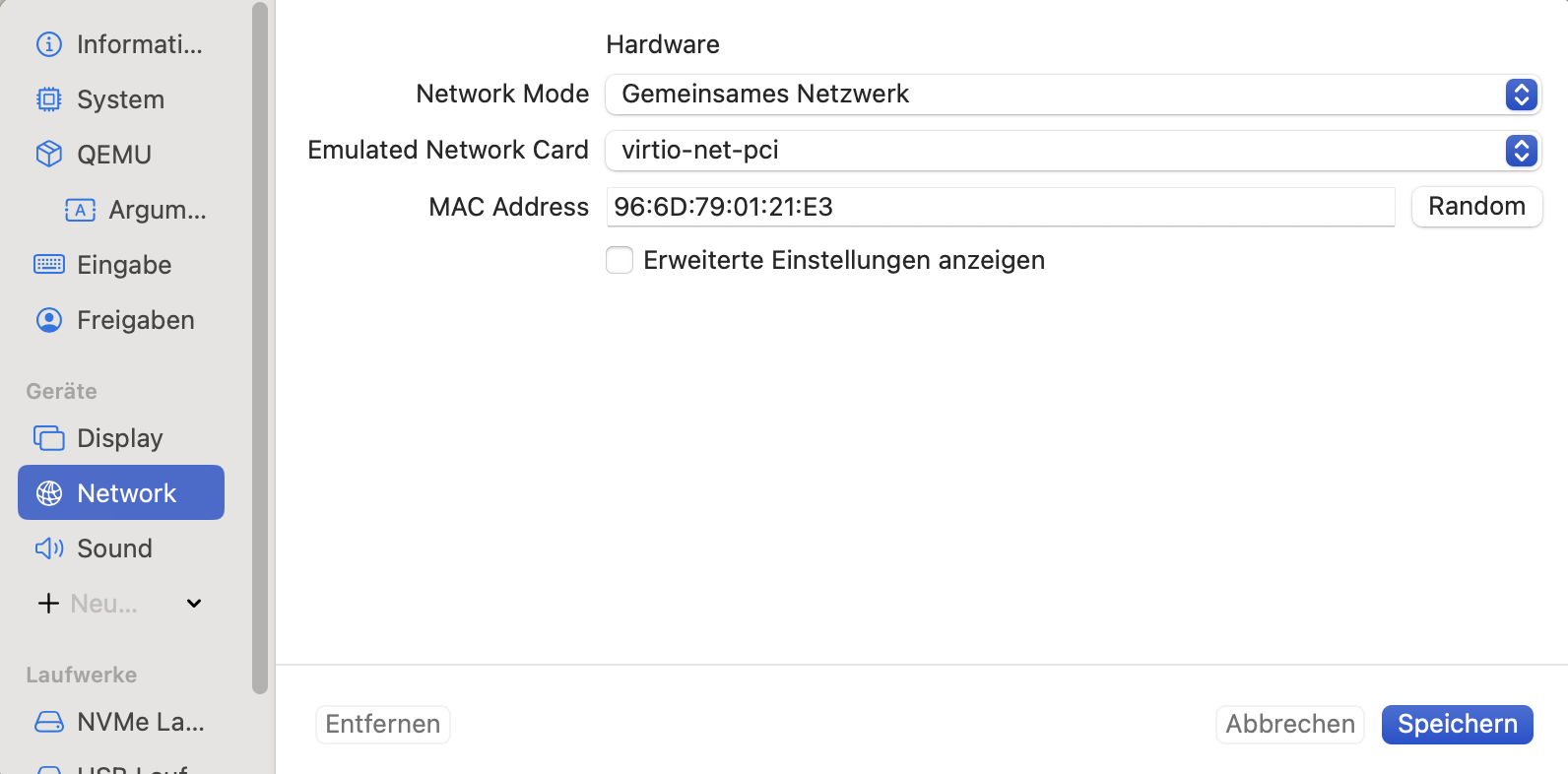

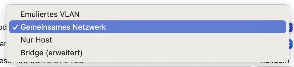

    ich nutze erfolgreich die LoxConfig unter Win11 via UTM.app auf meinem MacBookAir. https://mac.getutm.app
    Nun würde ich "als letzte Bastion" gerne meinen KNX Stick via FritzBox USB Fernanschluss nutzen.
    Mit dem Programm FRITZ!Box USB-Fernanschluss können Sie einen USB-Speicher an der FRITZ!Box so verwenden, als wäre er direkt am USB-Anschluss Ihres Computers angeschlossen. Wichtig:Wenn Sie mit mehreren Computern und anderen Geräten auf den USB-Speicher zugreifen wollen, richten Sie den USB-Speicher als zentralen Speicherort im Heimnetz ("Speicher (NAS)") ein.
    Frage an die Netzwerkspezialisten:
    Was muss ich denn einstellen, damit die "FritzBox USB Fernanschluss".app unter Windows meine FritzBox findet?
    Danke euch!

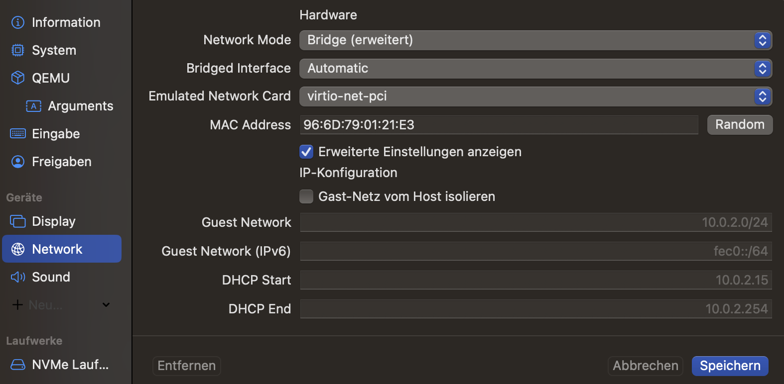

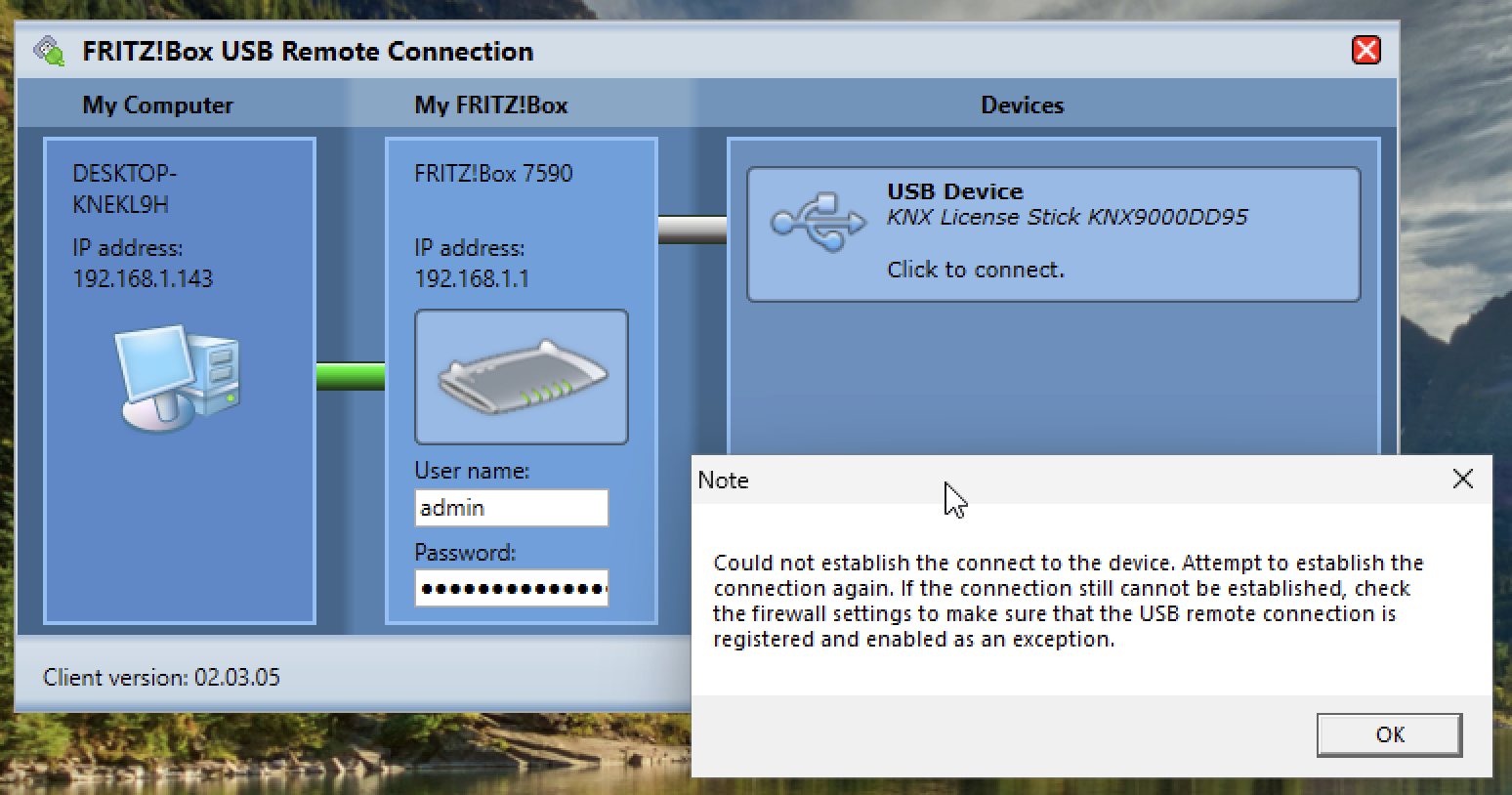

    Bin zwischenzeitlich einen Schritt weiter, wenn man "Bridge erweitert" auswählt, findet zumindest die "FritzBox USB Fernanschluss".app die FritzBox.
    Allerdings bekomme ich noch eine Fehlermeldung.
    Die Windows Defender Firewall habe ich bereits deaktiviert.
    Kann ich sonst noch was ausprobieren?​
