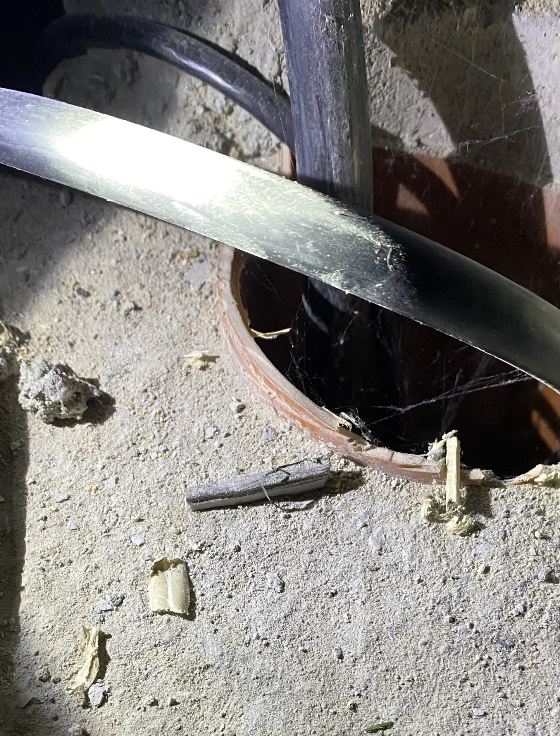

    Hallo, leider wurde in meinem Nebengebäude (ist ein Schuppen, direkt am Haus massiv gebaut) der Fundamenterder bündig mit der Betonplatte abgeschnitten worden.
    ich benötige den Erder jetzt für eine PV Erweiterung. Ich könnte die Erdung auch ins Haus ziehen, aber das wäre ziemlich aufwendig.
    Seht ihr eine Möglichleit wie ich diesen eventuell verlängern könnte?
    was würdenich dafür benötigen?

    Ohne Foto schwierig. Rings herum ca. 3 cm tief aufpicken und dann mit einer Klemme verlängern?

      so sieht es vor Ort aus:

        Sehe jetzt auf dem Foto den abgeschnittenen Erder nicht, aber wenn er in dem KG Rohr steckt, sollte man ihn doch per Klemme verlängert bekommen.
          • 2579
          Das könnte der Erder sein ?

            Ja genau, Dank dir Labmaster.
            Prof.Mobilux hast du eine Idee, was ich verbauen könnte?

              Wie der Prof schon geschrieben hat, wird nichts anderes übrig bleiben als ringsrum aufzustemmen und dann zum Beispiel mit so einer klemme DEHN 318033
              Gibt es dann auch auf Rundleiter.
              Material wird wahrscheinlich verzinkt Bandstahl sein falls es edelstahl müsstes halt auch eine V4a klemme verwenden.
              Oder Alternativ und wahrscheinlich die einfachere lössung bischen aufstemmen loch reinbohren und dann auf der Abgangsleitung einen Kabelschuh pressen und mit einer Schraube und Mutter befestigen.
              Zum Schluss müsste noch eine Korrossionsschutzbinde rum.
              Gruß Marco

                Aber ich würde wie schon geschrieben vermutlich mit einem Stemm-Hammer den Bereich um den Erder vorsichtig aufpicken und dann den Fundamenterder entweder mit einem Flachleiter oder Runderder mittels passender Klemme verlängern.

                Die Verlängerung dann auf eine Potentialausgleichsschiene setzen - die gibt es zum Anschluss für Rundleiter und Flachleiter, je nachdem wie Du die Verlängerung machst.

                  Dank dir Prof.Mobilux Ich würde weiter als Flachleiter gehen, dass ich das abgeschnitte Stück noch gefunden habe.
                  Bin mir nur nicht sicher welches Material das ist. Kann man eigentlich verzinkten Stahl und Edelstahl mischen?
                    Macht man normalerweise nicht. https://www.chemie.de/lexikon/Elektr...Korrosion.html
                  • oa20
                    oa20 kommentierte
                    Natürlich darf man verzinkten Stahl mit Edelstahl mischen. Gefährlich wird s nur mit Kupfer, dafür gibt es die Cupalbleche.
                    Wenn du jemanden hast der schweißen kann würde ich es persönlich so verlängern. Je nachdem ob der Erder Vz/St oder V2A/V4A ist muss halt auf die Schweißart und den Korrosionsschutz aufpassen.
