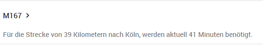

                    Funktioniert auf Anhieb. Super vielen Dank schon mal dafür! TTS geht, da ich aus deinem Script nun auch direkt das bereits vorhandene PHP Script von Liver64 für die Sprachausgabe über Sonos aufrufe.
                    Luxusproblem: Zusätzlich hätte ich gerne die Stauinfo in der Visu. Dazu ziehe ich den Text aus dem VTI in einen virtuellen Status, bzw. Textmerker. Ich weiß nicht ob das eine Limitierung des VTI oder des (virtuellen) Status/Merkers ist, aber zwischen jedem Wort wird aktuell ein "+" dargestellt anstelle des Leerzeichens. Eine Idee dazu?
Ansichten: 640
Größe: 6,7 KB
                      Was anderes erwartet
                      Geht schon wenn du unbedingt willst
                      In dem Fall muss ich im Text halt noch die + gegen %20 austauschen.
                      Versuch es mal, sollte gehen.

                        Yes, Tschacka :-)
                        Klicke auf die Grafik für eine vergrößerte Ansicht  Name: Unbenannt.png Ansichten: 1 Größe: 5,4 KB ID: 95743
                        Und Bitte mehr Vertrauen in deine Arbeit und meine Fähigkeit Doku zu lesen ;-)
