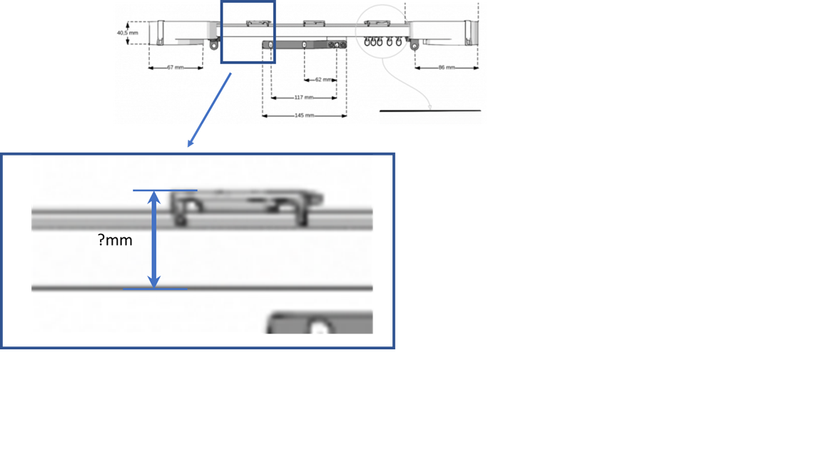

      Wie im Bild gezeigt, wir viel Platz braucht man zwischen der Oberkante vom Fenster und Raumdecke?
      Bei mir ist es recht eng...hab bedenken, dass das Fenster nicht mehr auf geht.
      Diese Abmessung find ich nicht online. Danke sehr
      EDIT:
      geht doch, 40.5mm habe ich, es müsste doch noch passen
      Eine Bessere Anleitungung oder sowas finde ich nicht dafür, gibts da was?

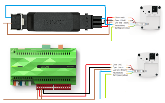

                      Wenn ich auf https://www.abalontracks.com/de/prod...uer-vorhaenge/ schaue, hab ich die Möglichkeit für 3 Kabel (Motor) und 5 Kabel (Motor) - meines Wissens haben die ganzen Rollomotoren immer 4 Kabeln.
                      Denke somit das die 5-Kalbe Variante die richtige ist, oder?
                      EDIT: soeben gefunden: https://www.abalontracks.com/wp-cont...as-motores.pdf
