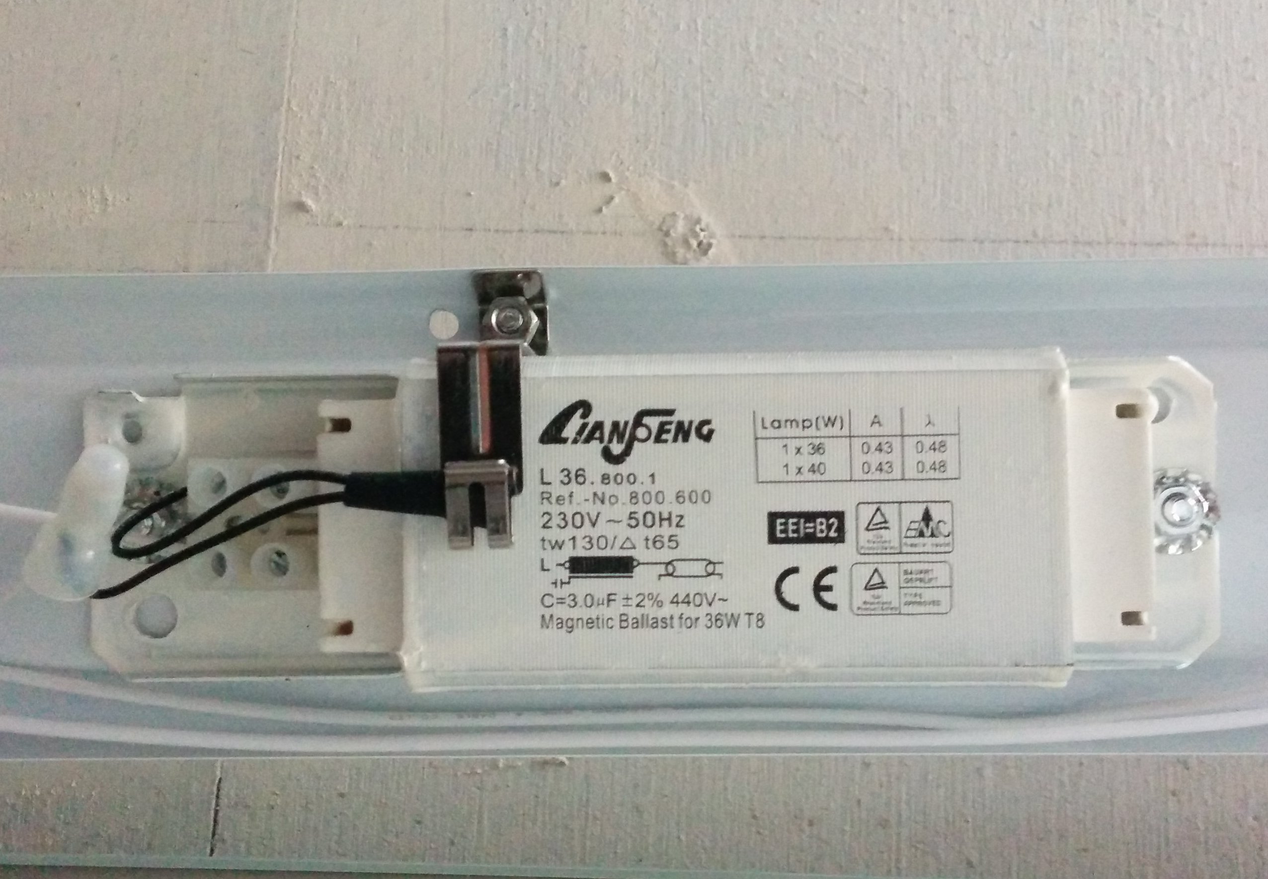

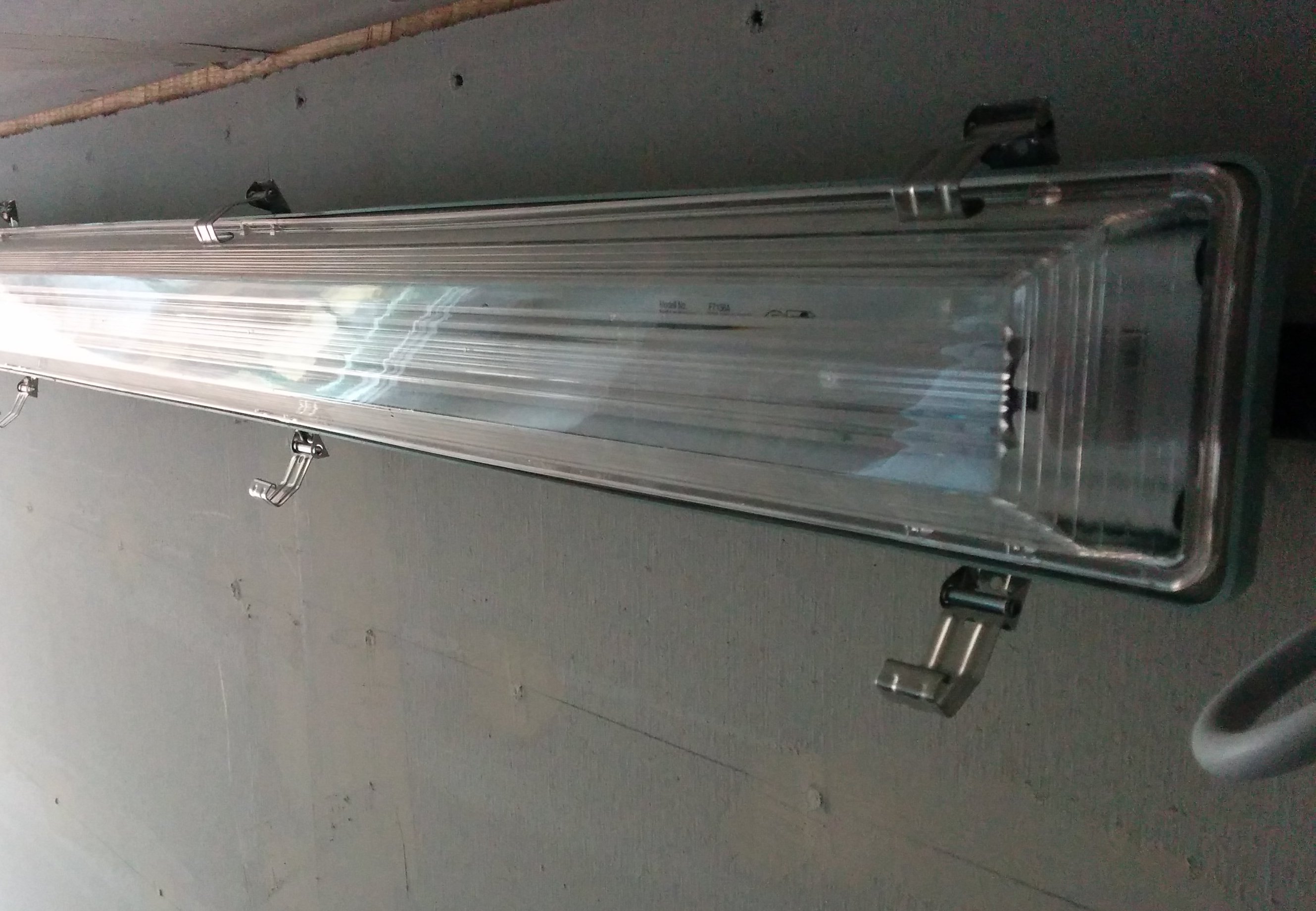

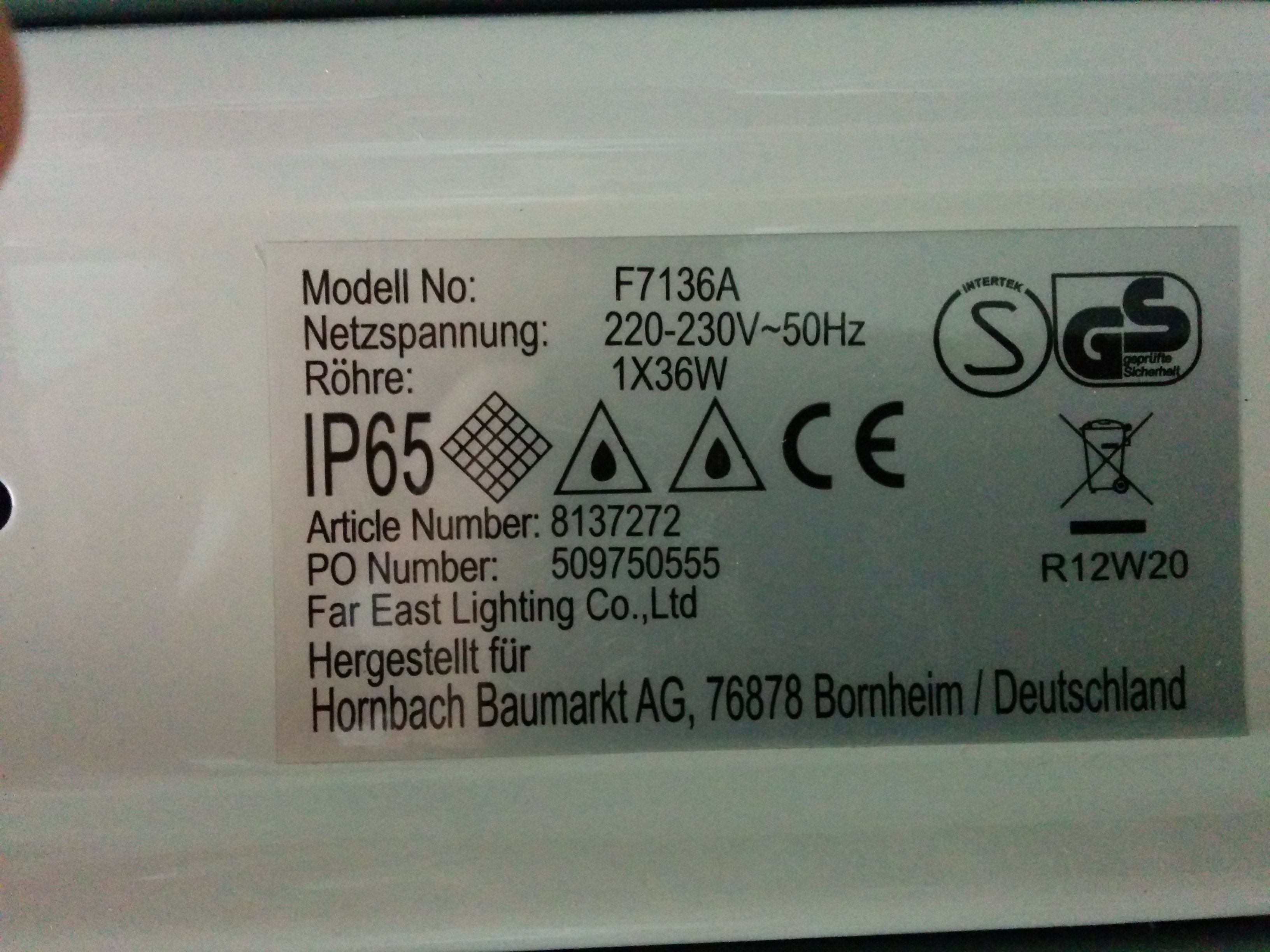

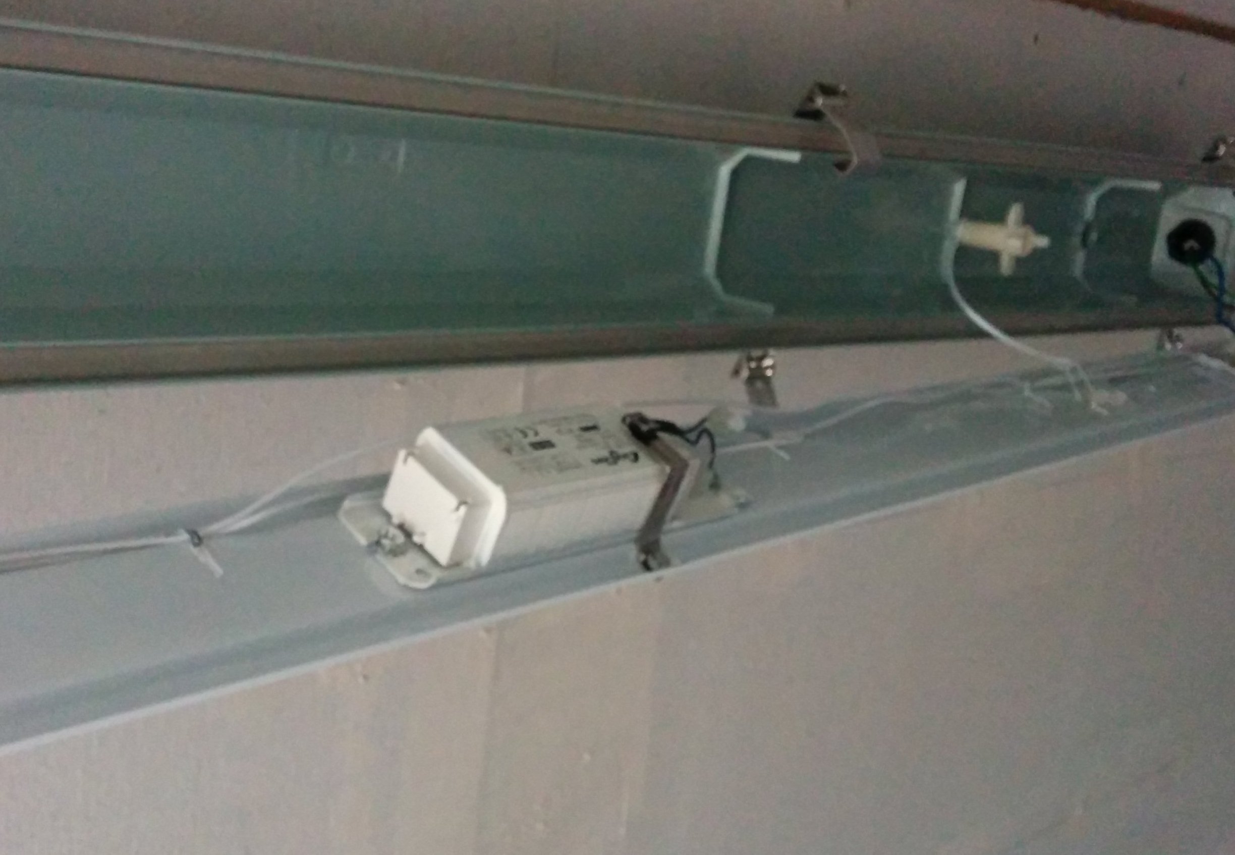

                      so..ich war auf dem Dachboden. Das Gehäuse klappert und macht beim Gegenklopfen Geräusche. das wird es wohl gewesen sein, da sind überall lose Teile drin. Danke für Eure Hilfe.
                      9,99EUR ist wohl doch etwas zu billig
