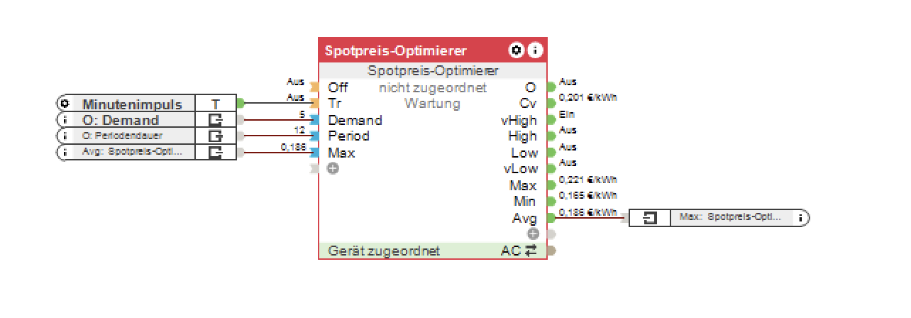

                  Wozu dient dieser zusätzliche Trigger? Meine derzeitige Parametrierung siehst so aus:
                  Ich hätte sogar einen Taster zum neutriggern bzw. neustarten des Bausteins gemacht, ändert aber auch nichts.

                  • telefonjoker
                    • 276
                    #39

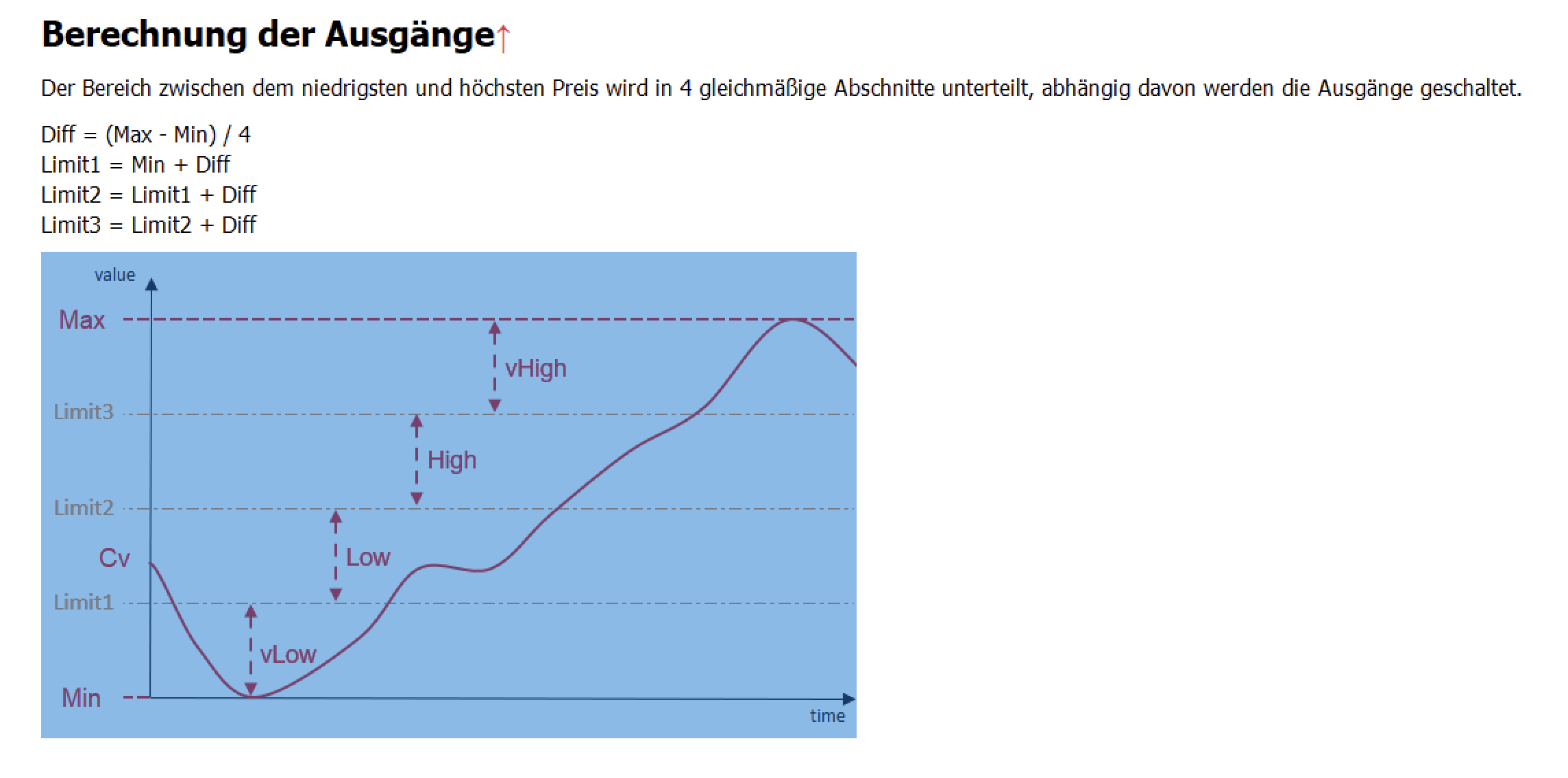

                    Der Trigger berechnet im Baustein damit die Werte jedesmal neu. Hatte gestern den Stundenimpuls gelöscht und war gerade vor einer Stunde erstaunt das der Ausgang O nicht auf "Ein" steht. Hatte nur den Trigger um 13:00 Uhr. Dann habe ich festgestellt, dass MIN auf einem Wert steht, den es heute gar nicht gibt. Deshalb wurde auch vLow nicht aktiv, da dass Minimum zu tief war. Hier die Erklärung zur Berechnung der Ausgänge
