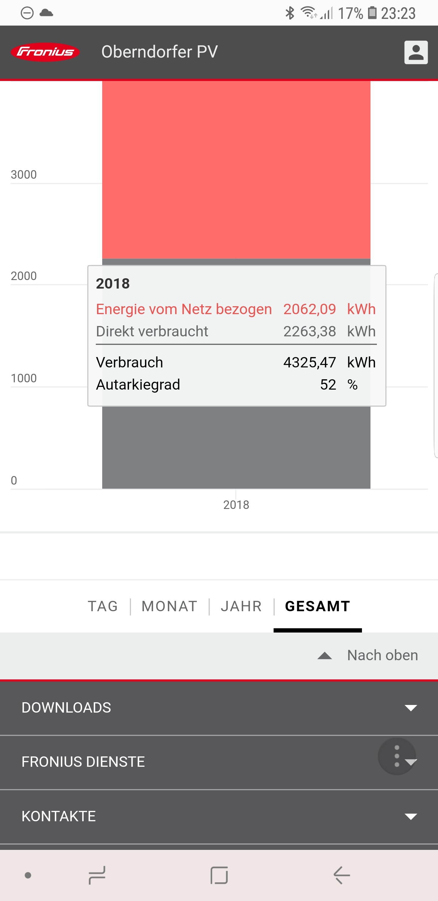

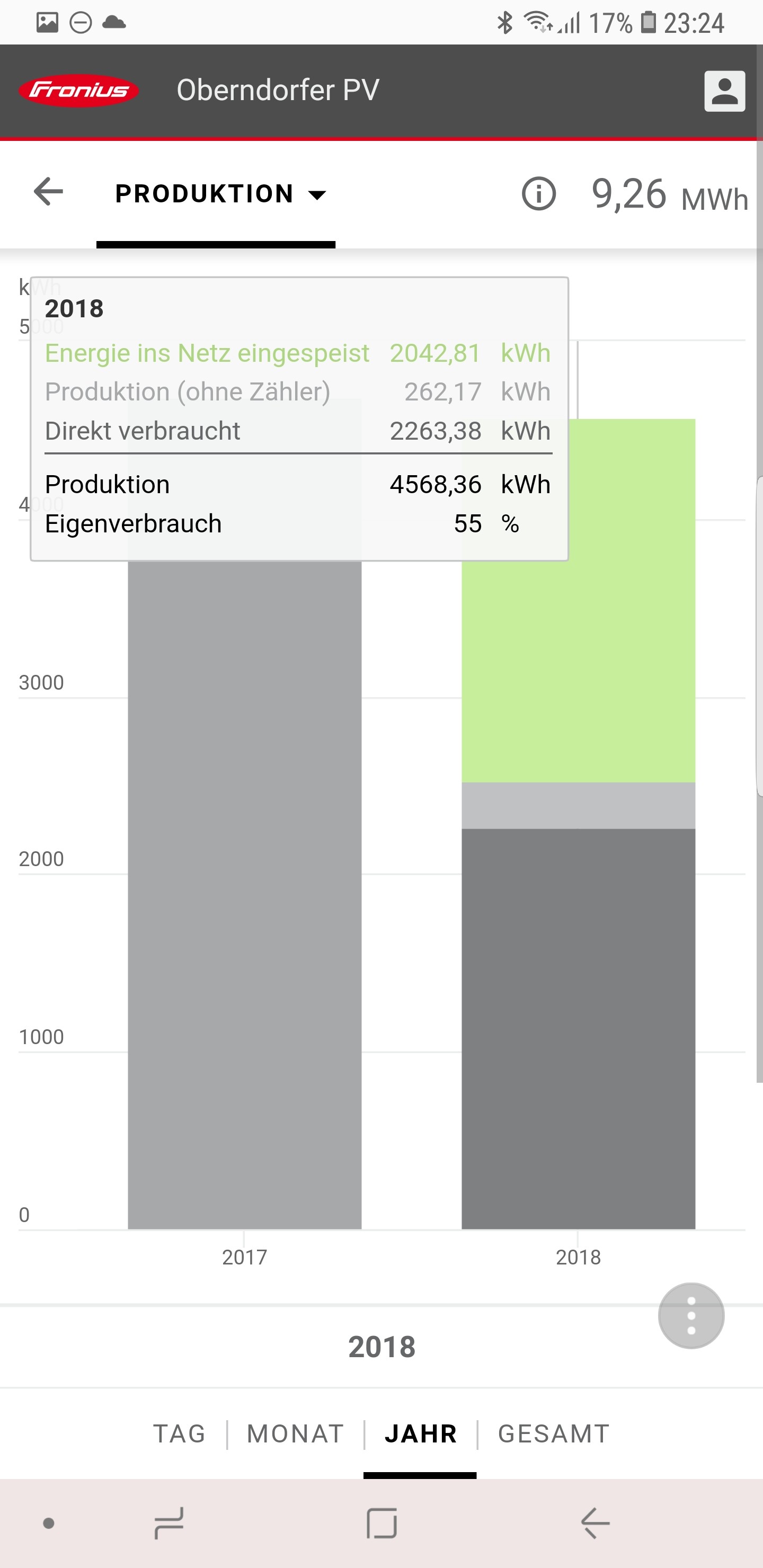

              Guten Morgen, ich habe auch eine 5,2kwP PV Anlage ohne Batteriespeicher.
              Meine M-tec WP kann dafür über einen Impulsgeber im Überschuss Zweig die WP für Heizung oder Puffer modulierend aktivieren.
              Die höhe das überschussBetriebs kann extra eingestellt werden.
              Ich muss sagen das funktioniert ausgezeichnet.
              • Haidy
                Haidy kommentierte
                Bekommst du diese Statistik im SolarWeb über den Fronius Smart Meter?
              • cabstar1
                cabstar1 kommentierte
                Ja richtig, aus der Solarweb.
