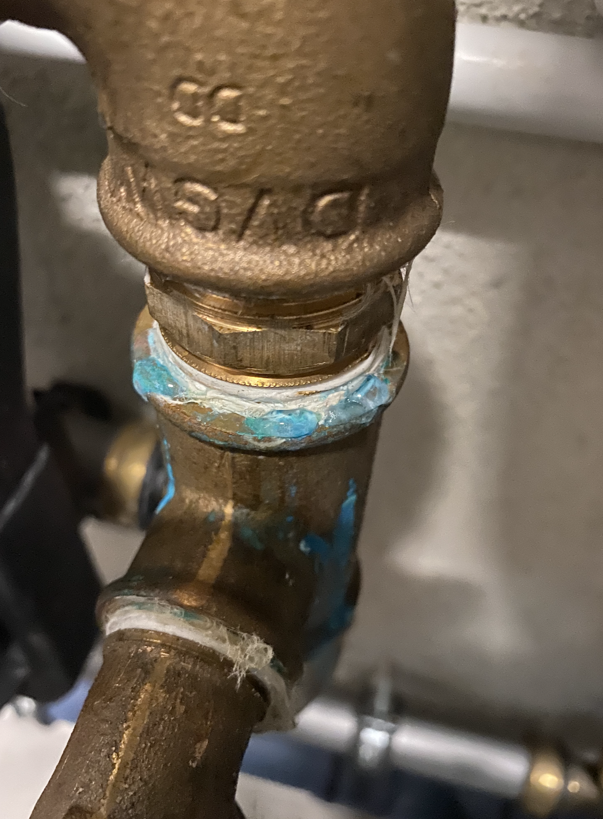

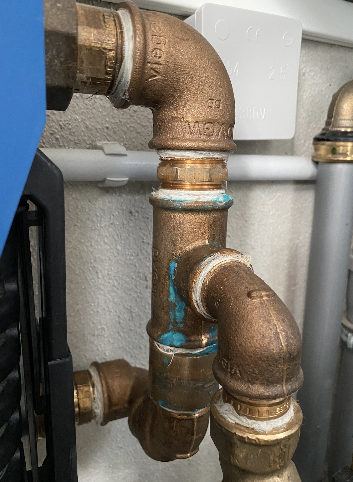

    hi,
    mit etwas verspätung - aber hier mal das bild von dem ich oben gesprochen habe...
    einmal ein rohr, welches hinter der enthärtungsanlage hängt - und eins, was nix mit der enthärtung zu tun hat.
    beides kommt von jeweils einem ausgleichsbehälter
    mich wundert schon, dass das alles grün ist - dieses ausgleichgefäß, an dem dieses rohr hängt gab es schon vor der enthaertungsanlage - da sah das nie so aus

      Zitat von doc-brown
      hi,
      Es könnte sich vielleicht um Grünspan handeln? Das Fitting sieht nach einem Anschluss an Kupferrohr aus?
      Die Enthärtung wirkt sich auch auf den pH Wert aus, evtl. passt das dann nicht mehr zum verwendeten Rohrmaterial und begünstigt Korrosion.

        wenn ich das richtig im kopf habe, dann sind die rohre alles edelstahlmaterial - aber das könnte ich schauen nochmal.
        ensteht das nur an den offenen enden, an die luft drankommt?
        iss echt lästig - vor allem weil wir nicht wissen, ob sich in dem einen jahr umbauzeit, in dem wir nicht im haus wohnten vielleicht ja auch irgendetwas an der wasserqualität geaendert hat, die von draussen reinkommt

          Edelstahl? Auf dem Foto sieht es nach Messing aus.
        • doc-brown
          doc-brown kommentierte
          das fitting ist aus messing - die rohre sind edelstahl

        doc-brown danke für die Fotos, da sollten wir echt mal dran bleiben, vielleicht hat ja hier der ein oder andere Experte noch eine Meinung dazu.
        Wir wohnen jetzt seit ca. drei Jahren im Neubau, ein Jahr später habe ich nachträglich (selber Sanitärbetrieb) meine Entkalkungsanlage installieren lassen.
        Angehängtes Foto ist VOR der Entkalkungsanlage, deswegen hatte ich (bis dato) da keinen Zusammenhang gesehen.
        Gruß Thomas

          sind das bei dir haarrisse wi sich wasser durchdrueckt?
          irgendwie ist das schon seltsam...

        doc-brown Als Laie würde ich sagen es sind keine Haarrisse, es sieht so aus, als ob an der Dichtung leicht Wasser austritt, dann außen am Rohr entlangläuft und dort korrodiert.
        Deswegen bin ich bis dato auch immer von einer "reinen" Undichtigkeit ausgegangen und habe da keinen Zusammenhang zur Enthärtungsanlage hergestellt.
        Gruß Thomas

      • doc-brown
        • 13.09.2015
        • 1493
        es ist echt so, dass wir ein jahr nicht im haus gewohnt haben - in diesem jahr wurde alles umgebaut. mit dem umbau wurden neben allen wasser und abwasserleitungen auch die gruenbeck eingebaut.
        als wir wieder zurueckkamen stellten wir dann das mit dem wasser fest, hatten die ablagerungen, die nicht mehr einfach mit ein bisschen essig wegzuwischen waren.
        eine wirkliche antwort habe ich keine :-(
