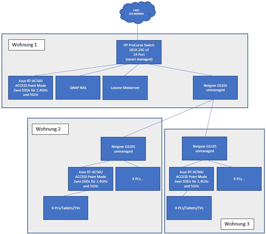

    Bestehendes Netzwerk sicher machen - Vorschläge
    Nachdem hier im Forum Kompetenz zu fast jedem Thema vorhanden ist, würde ich gerne Eure Inputs zum Thema "sicheres Netzwerk" einholen.
Name: Netzwerk Schema.jpg
Ansichten: 605
Größe: 86,7 KB
    Beschreibung zum Bild:
    Huawei LTE Modem: LAN IP 192.168.0.1, DHCP Server 192.168.0.100 – 192.168.0.200
    HP Switch: IP fix außerhalb DHCP Range
    Loxone Miniserver IP fix außerhalb DHCP Range
    ASUS WLAN APs IP fix außerhalb DHCP Range
    Immer mehr Geräte kommen ins Netzwerk, z.B. AV Receiver, TVs, … diese Geräte sind alle nicht auf „Sicherheit“ ausgelegt, jeder kann sie über eine APP finden bzw. bedienen. Die AV Receiver hätten zwar MAC Adressen Filter Tabellen, aber das ist umständlich (neue Geräte, Pflege über Fernbedienung, …).
    Das Netzwerk funktioniert auch so „ohne Probleme“, aber es soll jetzt „sicherer“ strukturiert werden.
    Es stellt sich jetzt die Frage wie soll es abgeändert werden und welche Komponenten müssten (mindestens) getauscht werden.
    Eine Idee wäre jeder Wohnung einen Mikrotik Router (einen RB750Gr3 hätte ich noch) zu spendieren.
    Jede Wohnung dann mit einem eigenen Netzwerk und DHCP Server (der am jeweiligen Wohnungs-Router läuft) auszustatten.
    z.B. Wohnung 1: 192.168.0.255; Wohnung 2: 192.168.1.255; Wohnung 3: 192.168.2.255
    Eventuell würde sich das auch irgendwie über VLANs machen lassen, aber da habe ich aktuell (noch) keine Ahnung.
    Optimal wäre natürlich auch wenn Gästenetzwerke (WLAN) eingerichtet werden könnten, die keine Zugriff auch andere Geräte haben.

    ich weiß nicht, wer in deinen beiden Wohnungen wohnt, aber wenn Wohnung 1 und Wohnung 2 z.B. gleichzeitig Filme aus dem Internet streamen, ist Dein gesamtes Netzwerk lahm.
    Nadelöhr ist hier dein NG GS105 in Wohnung 1.
    Wenn Du in VLANs aufteilst und einen fully managed switch verwendest, kannst Du das vermeiden.

      aktuell kann man den gs in Wohnung 1 sogar komplett einsparen und direkt auf den HP gehen. Selbst wenn der HP mal gegen einen Switch mit VLan austauscht bräuchte keinen weiteren Switch
      • THX
        THX kommentierte
        Der GS105 kann nur eingespart werden, wenn zwei Kabel zum HP Switch (der auch VLAN kann!) gezogen werden. Der GS105 ist etwas abgesetzt (im Bild nicht ersichtlich) und mit einem CAT 7 mit dem HP Switch verbunden.

        Um eine saubere Trennung der einzelnen Wohnungen/Netzwerke zu bekommen, würde ich auch VLAN verwenden.
        Wenn es nicht möglich ist, von den entsprechenden Netgear GS105 aus Wohnung 2 und Wohnung 3 direkt ein Kabel an den HP Switch anzuschließen, könnten man auch den Netgear GS105 in Wohnung 1 durch einen VLAN-fähigen Switch ersetzen. Dieser würde dann das VLAN vom HP Switch auf Wohnung 2 und Wohnung 3 verteilen.

        Also ich würde das auch über VLANs lösen.
        Ich persönlich versorge meinen Nachbarn mit einer Richtfunkstrecke mit Internet. Dazu habe ich mein Netz in VLANs aufgeteilt. Die VLANs vom NAchbarn habe ich nicht auf der selben Bridge wie meine VLANs - daher ist von ihm kein Zugriff auf mein Netz möglich.
        Das VLAN vom Nachbarn läuft als Port-basiertes VLAN. Intern nutze ich zusätzlich noch Tagged VLAN - also das heisst: Du kannst über einen Port beliebige VLANs leiten. Es müssen halt alle beteiligten "VLAN" IDs verstehen und akzeptieren.
        Trunk Ports mit mehreren VLANs haben halt einen Sicherheitsnachteil. Wenn jemand Zugriff auf das LAN-Kabel/die LAN Buchse hat, auf der so ein Trunk Port ankommt, kann der Angreifer auch einfach ein eigenes Gerät anstecken und die VLAN-IDs so lange durchprobieren, bis er im Admin-VLAN landet.
        Wenn du also in Wohnung 1 selber wohnst oder in dieser Wohnung einen absperrbaren NW-Schrank hast, kannst du hier gerne mit TrunkPorts arbeiten. Sonst würde ich es nicht machen.
        Bzgl. VLAN auf den Mikrotiks: Lass dich nicht verführen, mit alten Anleitungen zu arbeiten. RouterOS hat das VLAN Händling völlig umgestellt und nur neue Anleitungen sind brauchbar!!!! Bei mir läuft alles über den crs326-24g-2s+rm . Wenn du POE einsetzen willst, nimm lieber den größeren (gabs bei mir damals noch nicht)

              Hmm, das klingt für mich schon nach recht komplexen Anforderungen. Sollen die einzelnen Netz-Segmente denn unabhängig voneinander verwaltet werden oder gibt es eine zentrale Administration? Ich vermute mal letzteres und du wirst Dich um das Ganze kümmern, oder?
              Du möchtest, wenn ich Dich recht verstehe, insgesamt vier verschiedene Netze (jeweils eins pro Wohnung plus ein Gäste-Netz) von denen über drei Netze einzelne Geräte gemeinsam genutzt werden können und alle vier den geteilten Internet-Zugang.
              Damit halte ich einen "zentralen" Router für den sinnvollsten Ansatz und auch administrativ am wenigsten aufwändig. Denn Du willst ja ohnehin einen gemeinsam genutztes NAS und hast damit schon ein zentrales Gerät zu verwalten. Dann kannst Du in meinen Augen auch mit einem Router/Firewall System den Rest Deiner Wünsche erschlagen.
              Zusätzlich soll zu den drei Wohnungs-Netzen jeweils ein VPN-Zugang eingerichtet werden. Hier ist noch zu definieren, ob der VPN-Zugriff dann jeweils das gesamte Wohnungs-Netz oder nur ein einzelnes Gerät darin umfassen soll, denn dieser Punkt entscheidet dann, ob Du ein weiteres dediziertes Gerät benötigst oder ein bestimmter Rechner im jeweiligen Netz den VPN-Zugang bereitstellt.
              Ich selbst nutze pfSense (https://www.pfsense.org/products/#requirements), welches ich auf einer virtuellen Maschine laufen habe, die über einen Netzwerk-Port mehrere VLANs bedient.
              Das System ist sehr mächtig und damit solltest Du schon gut wissen, was Du willst und tust. Ohne zumindest erweiterte Netzwerk-Kenntnisse würde ich Dir das nicht empfehlen. Ich habe mir da auch schon ein paar Mal den Internet-Zugang abgedreht.
              Falls Du eher über Basiswissen verfügst, dann heißt das viel Lesen, viel Geld ausgeben oder die Anforderungen reduzieren.

                Also ich stimme Riesenschnabel völlig zu: das gehört zentral administriert mit einer einzigen Hardware. Die Ausfallssicherheit ist es nicht wert, so einen übertriebenen Overhead zu generieren.
                Ich würde - wie gesagt nur einen zentralen Router betreiben, der die VLANs, VPNs,.. managed. Wobei ich keinen Grund für zusätzliche Hardware bei den verschiedenen VPN Varianten sehe: Man kann ja z.b. bei oVPN auf User bzw. Profilbasis die verschiedensten Netze routen. Das ist dann mehr ein Firewallthema, es bekommt ja sowieso jede Wohnung einen eigenen VPN Zugang. Ich würde sogar personalisierte VPN User machen.
                Bedenke: wenn du einfach je Wohnung einen Router nimmst, hast du in der einfachsten Variante auch mehrere NATs hintereinander. Und das macht dir sicher Kopfweh!
