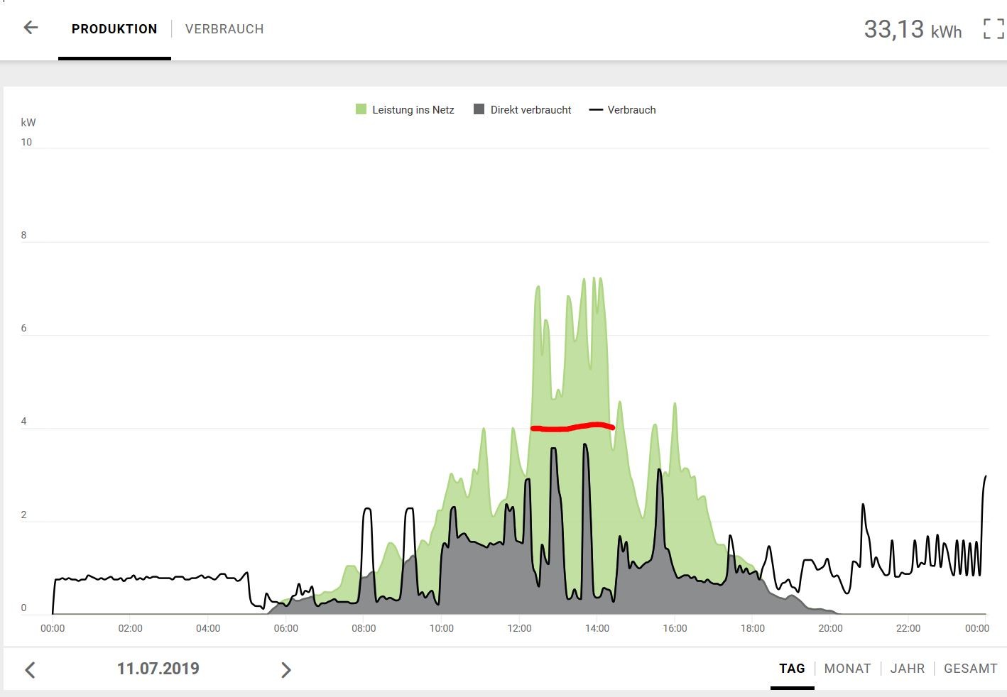

      Deine Maschine hat ca. 3,7kW an Aufnahmeleistung und das wären dann 1-1,5h Aufheizzeit bei bis zu 5kWh
      Bei meiner 10kWp Anlage könntest du auch an sehr besch... Tagen das Warmwasser mit eigenem Strom machen.
      Warmwasser kannst du sicher einen Großteil abdecken, aber bei der Heizung würde ich es der Maschine überlassen wie sie arbeiten soll.
      Mit dem SmartGrid Funktionen hast du da schon eine sehr gutes Werkzeug.
      Klicke auf die Grafik für eine vergrößerte Ansicht  Name: wp.JPG Ansichten: 0 Größe: 97,9 KB ID: 206295

        Das mit den 5kw war vielleicht nicht ganz richtig beschrieben. Im Solarweb zeigte mir die Spitze von 5 KW an. Wir haben für die Wärmepumpe aber einen Subzähler eingebaut und auf den Durchschnitt gerechnet der letzten Woche brauch ich für eine Warmwasserladung ca. 2 kW (Aufheizzeit ca. 30-45 min.
