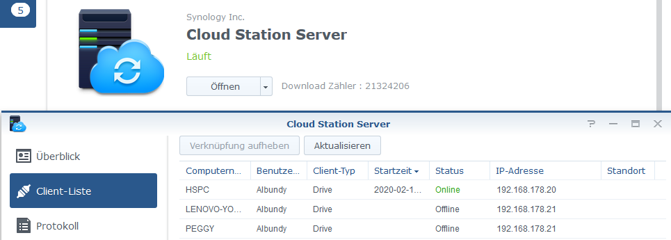

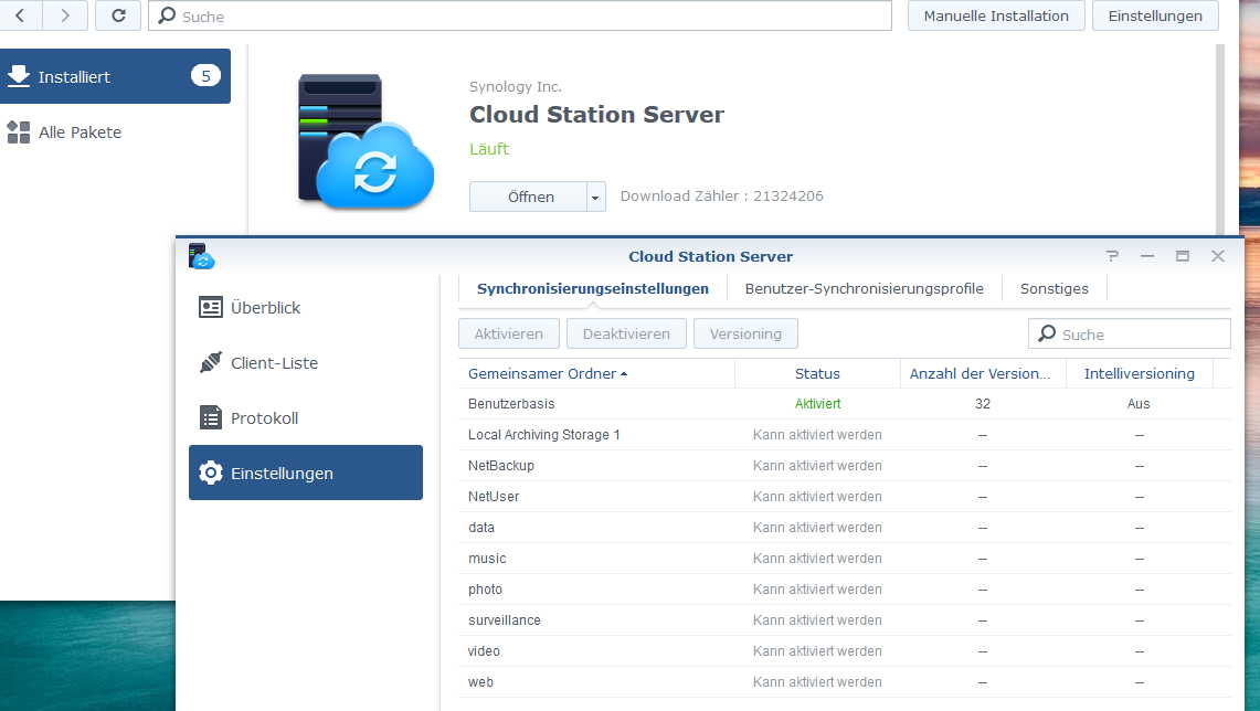

          Hallo THX,
          also ich habe auf meinem Synology-NAS eigentlich nur den "Cloud Station Server" installiert und eingerichtet.
          Schau dir mal die beiden Bilder an.

          • michael287
            • 368
            Achtung, Cloud Station Server wird in der Zukunft nicht mehr supporterd werden.
            Offizieller Ersatz ist Synology Drive.
            ich habe auch jahrelang den Cloud Station Server benutzt und war total zufrieden.
            mit dem Drive habe ich nur Ärger.
