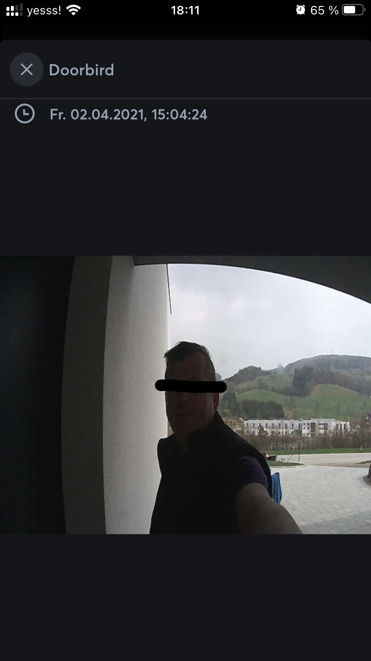

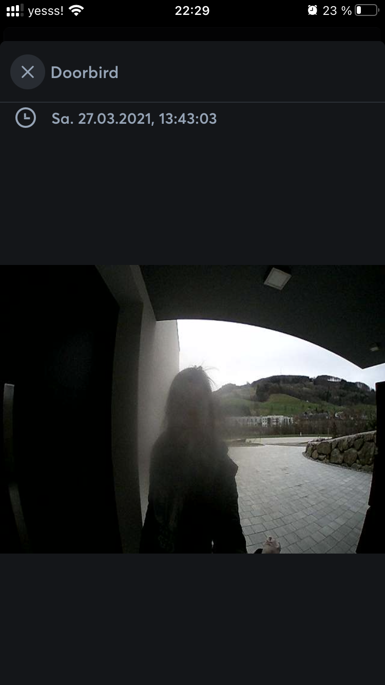

              Hey zusammen wie versprochen die ersten Bilder das war vor der Reparatur es war nicht mehr zu erkennen wer da anläutet...
Ansichten: 2233
Größe: 346,9 KB
              nach der Reparatur sieht es jetzt so aus...
Ansichten: 2285
Größe: 89,5 KB
              also ich muss sagen ich bin sehr happy mit dem Ergebnis einziger Unterschied ich habe jetzt statt 180° Weitwinkel nur mehr 170° Weitwinkel
