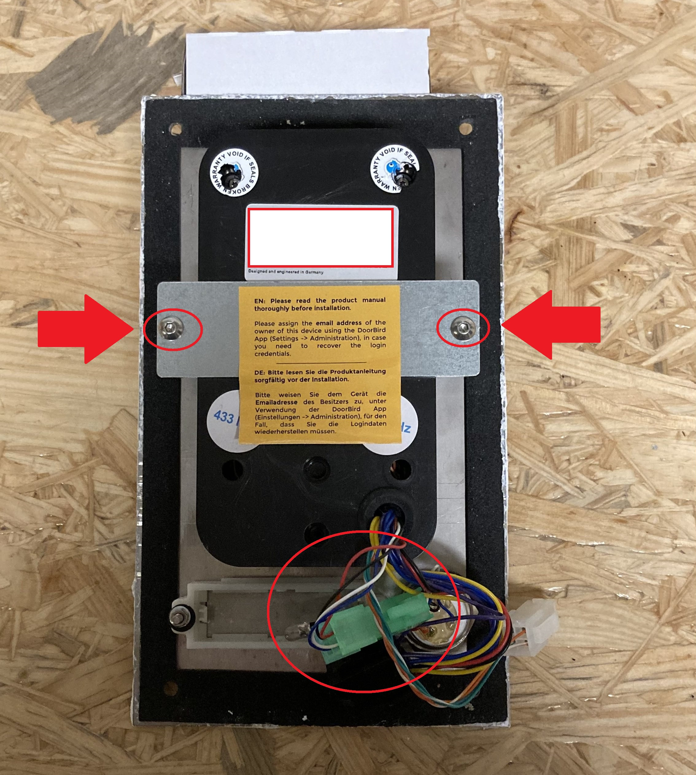

                  1. Doorbird mit beigelegtem Torx runterschrauben und von der Spannungsversorgung abstecken
                  2. Den grünen Stecker vom Klingeltaster abstecken
                  3. Die zwei Inbusschrauben rausdrehen dann kann man die ganze schwarze Box von der Blende runternehmen
                    Klicke auf die Grafik für eine vergrößerte Ansicht  Name: IMG_1334.jpg Ansichten: 4 Größe: 1,25 MB ID: 299132

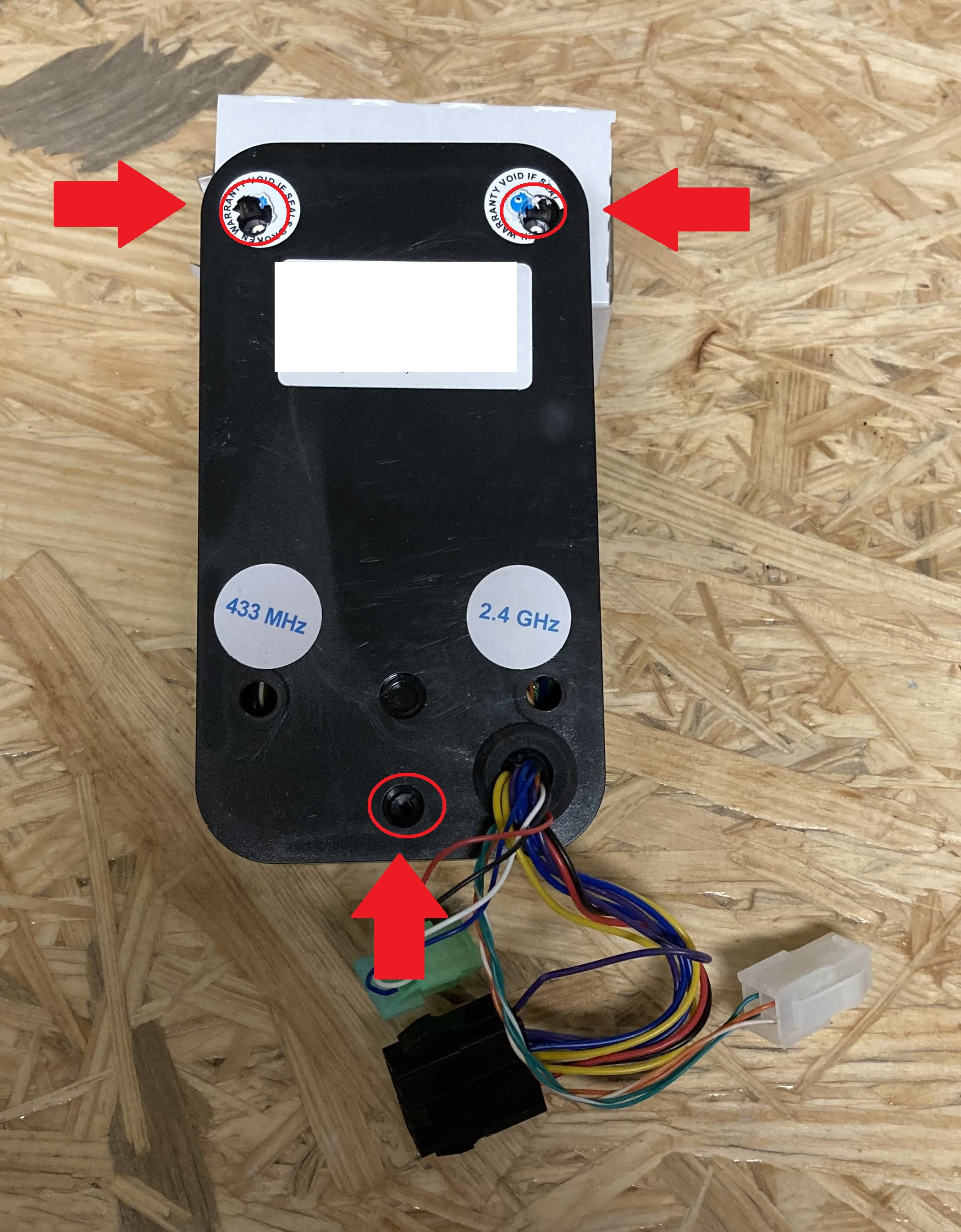

                  4. Jetzt sind oben unter den zwei Siegeln und unten mittig drei kleine schrauben diese mit einem T6 Torx rausdrehen
                    Klicke auf die Grafik für eine vergrößerte Ansicht  Name: IMG_1335.jpg Ansichten: 4 Größe: 1,16 MB ID: 299129

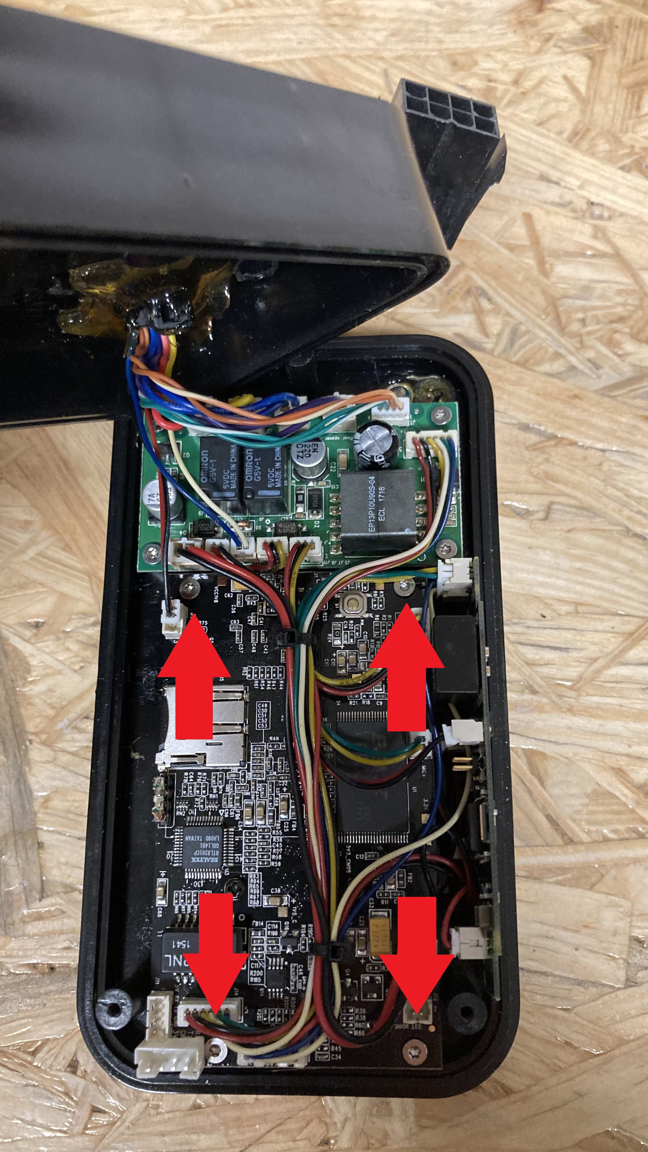

                  5. Jetzt kann man die Box öffnen und bei der Platine die 4 Stück T6 Schrauben rausdrehen
                    Klicke auf die Grafik für eine vergrößerte Ansicht  Name: IMG_1336.jpg Ansichten: 4 Größe: 1,66 MB ID: 299130

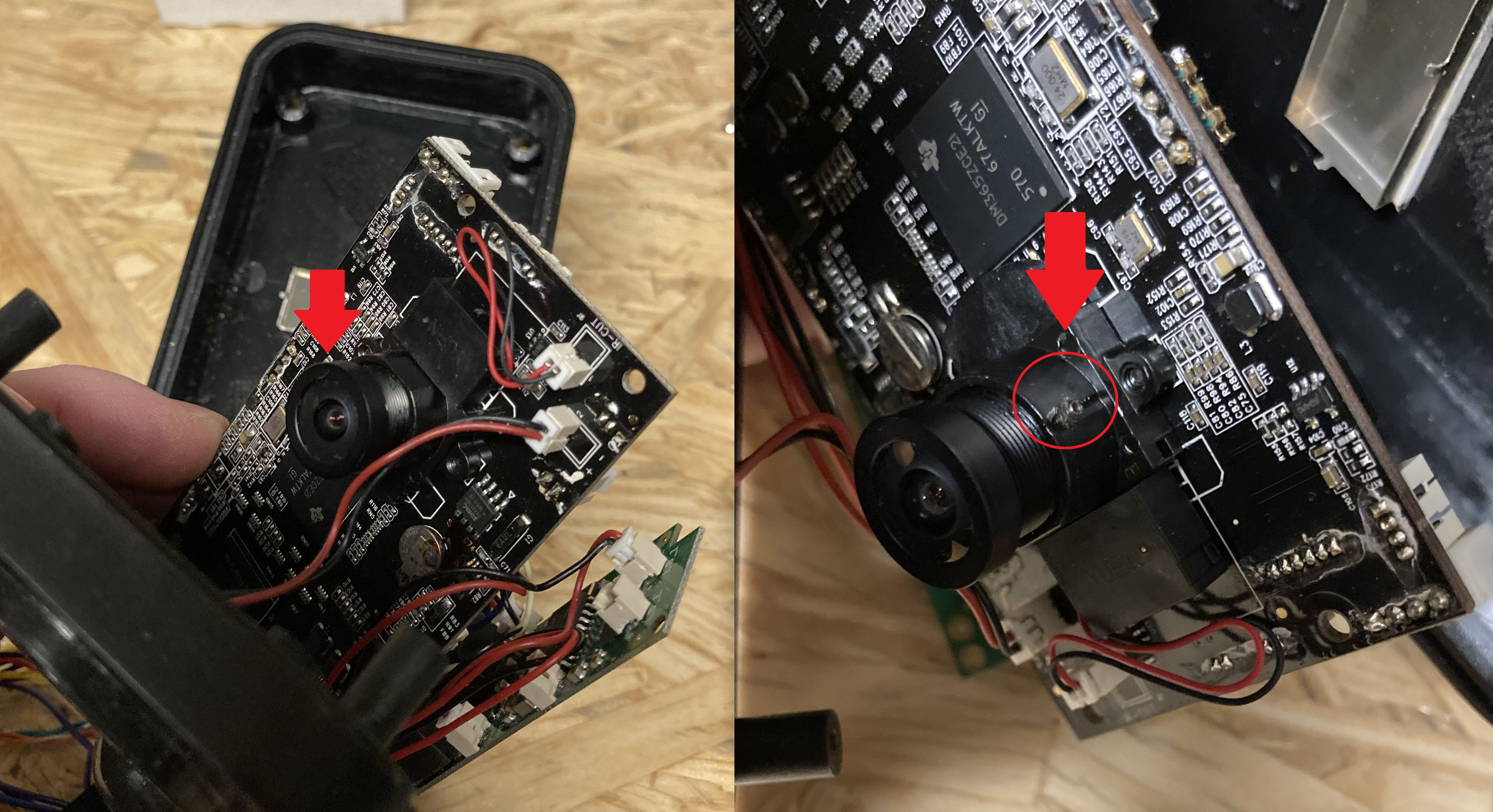

                  6. Nun Vorsichtig die Platine herausziehen die haltet sonst nirgends mehr. (Eventuell müsst ihr noch einen Stecker abstecken falls es für euch leichter ist)
                    Wenn die Platine heraussen ist kommt ihr bei der Linse zu einem Wurmschräubchen ich drehte es mit einer Zange weil ich keinen so kleinen Inbus hatte 1-2 Drehungen reichen.
                    Klicke auf die Grafik für eine vergrößerte Ansicht  Name: IMG_1337.jpg Ansichten: 4 Größe: 2,41 MB ID: 299131
                  7. alte Linse raus und neue rein... nun müsst ihr den Fokus einstellen in dem ihr die Linse dreht bis das Bild scharf wird
                    Ich habe dazu die Box zusammen gebaut und nur das Wurmschräubchen locker gelassen die Kamera wieder mit Spannung versorgt
                    und den Fokus passen eingestellt meine Linse steht im Moment wenn der Fokus passt 4mm weit vor.
