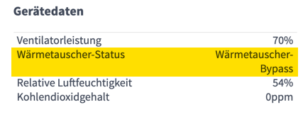

    Die letzten Tage wo es so warm war dieses Jahr ist mir zufällig aufgefallen, dass die Lüftung trotz hoher Aussentemp (29°C) und viel geringerer Innentemp (24°C) trotzdem auf Bypass bleibt.
    Normalerweise Steht dann bei Wärmetauscher Status - "KRG" für Kälterückgewinnung.
    Ich habe dann alle Möglichen Einstellungen ausprobiert, und auch die Lüftung auf Werkseinstellungen zurückgesetzt, keine Abhilfe.

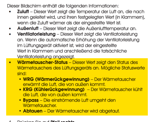

    Anbei nochmal ein Auszug der Anleitung, bzw. des Status vom Webinterface

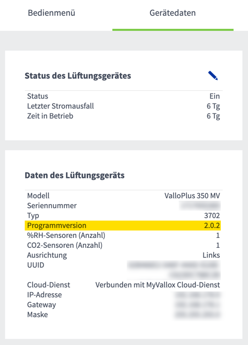

        Ich bin der Meinung, dass das von dir als "neue" beschriebene Verhalten bei mir schon immer so gewesen ist (also somit schon seit 4 Jahren) Ich habe eine Vallox 270MV.
        Auf der Weboberfläche konnte ich die Firmwareversion gerade nicht finden. Kannst du mir hierzu einen Tipp geben, wo ich diese finde? Danke.
        • stefanski
          • 17.05.2017
          • 193
Ansichten: 6788
Größe: 84,0 KB
          Gerätedaten -> Programmversion

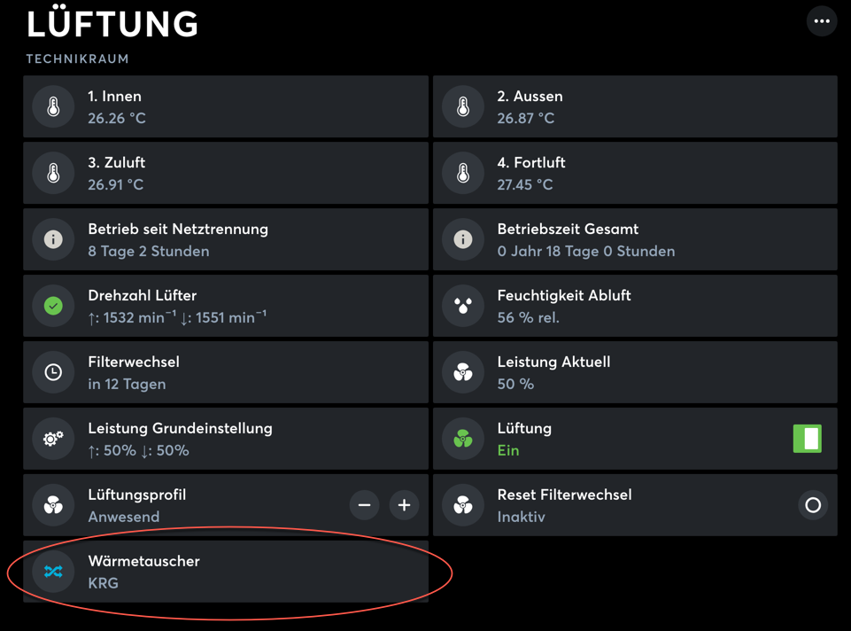

                    Also tatsächlich, der Workaround von Ekkat bringt was. Nun funktioniert die Umschaltung wieder. Perfekt.

                      Wo hast Du denn dieses schöne Symbol her? Selbst gestaltet?
                    • stefanski
                      stefanski kommentierte
                      Ja nach dem Artikel im Loxwiki, allerdings passierte das in Zeiten großer Langeweile, der Aufwand für das bisschen Symbol ist echt hoch (wenn man die Systemdateien austauscht und damit die Vectordatei integriert). Die gruseligen Pixelmatsch Teile die man über die Config selbst anlegen kann sind ne Beleidigung fürs Auge
