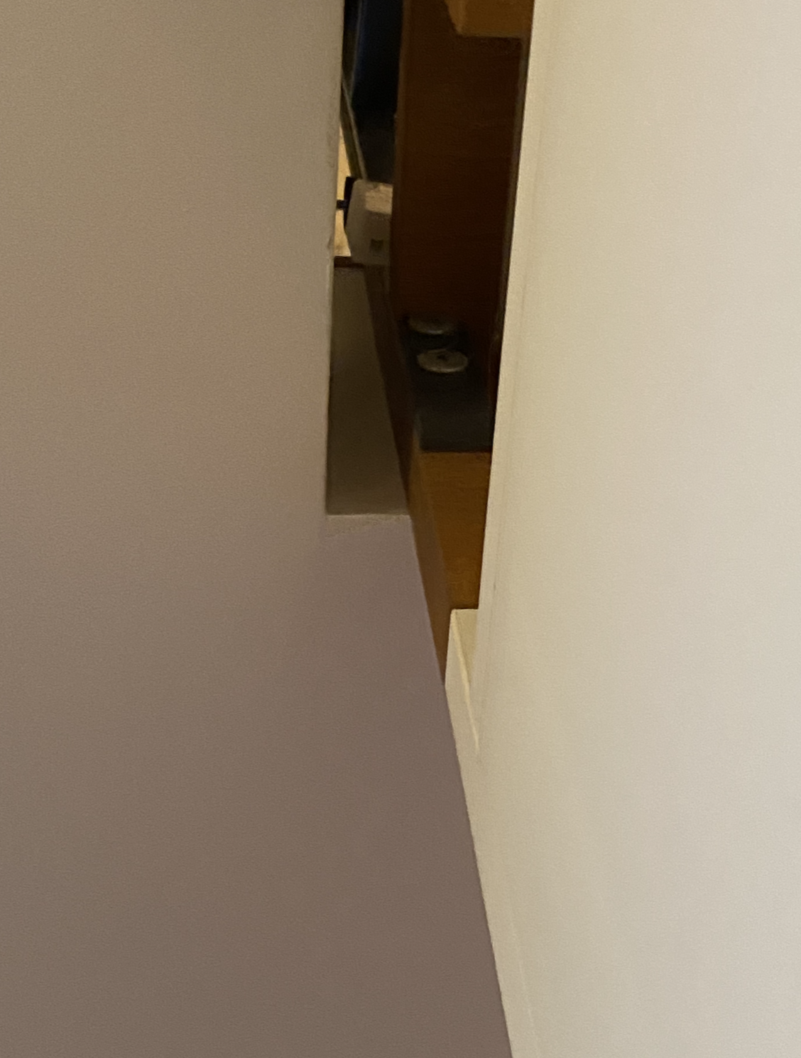

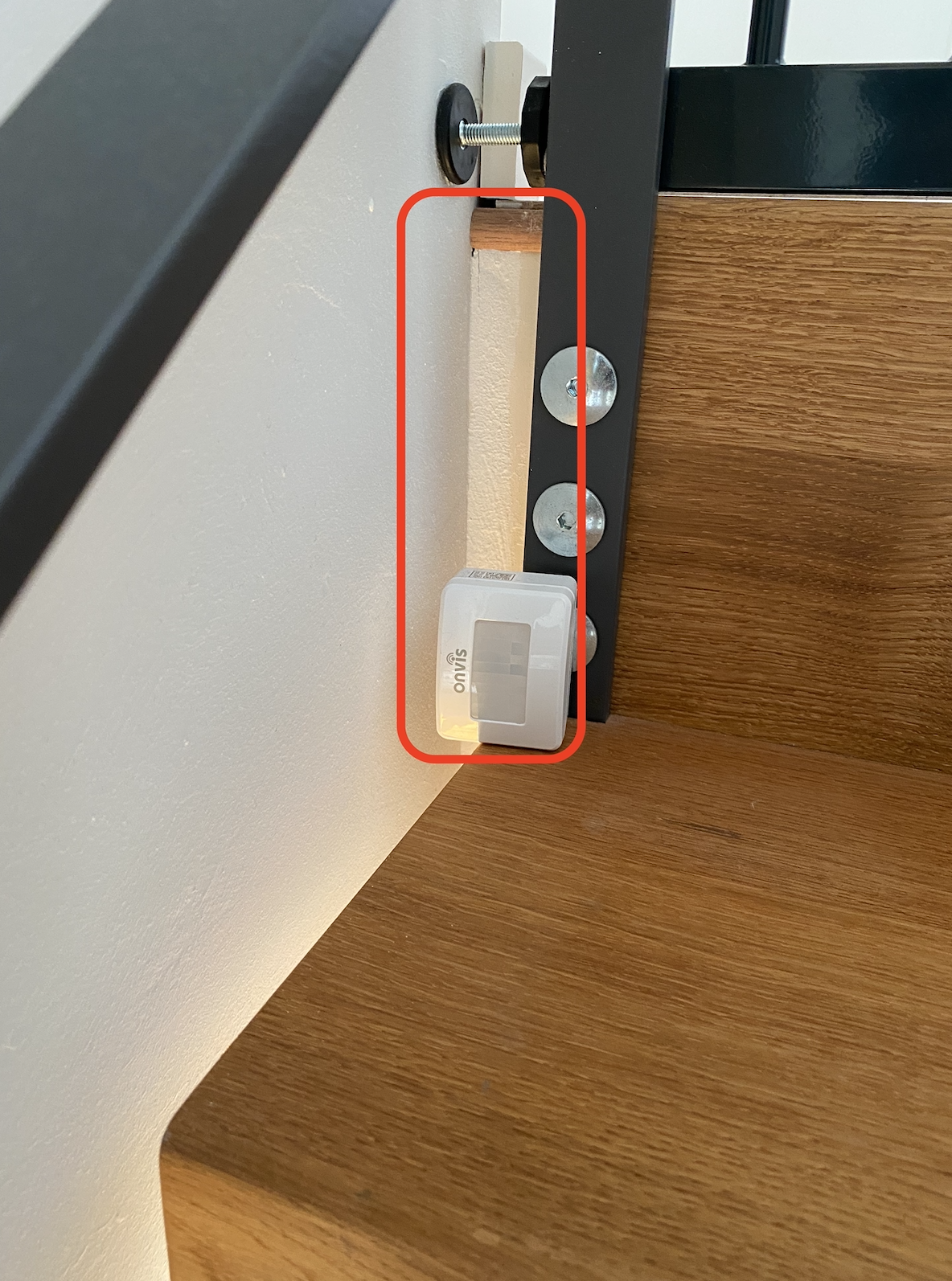

    ich möchte den Bewegungsmelder in die Nische basteln und am liebsten vornedran im Bereich der roten Markierung (über die Höhe der Stufe) eine Art Blende machen, so dass man den Bewegungsmelder nicht so sieht.
    Dachte da an irgendwas halbtransparentes/milchiges, wo der Bewegungsmelder noch durchscheinen kann.
    Die Entfernung des Bewegungsmelder kann durchaus gedämpft werden, er soll eigentlich nur den Tritt auf die Stufe detektieren.
    Maße ca. 5x25 cm.
    Habt ihr einen Tip für mich, idealerweise leicht beziehbar (zB Baumarkt)?
    Danke euch.
    Gruß Thomas

    Das Sichtfenster vom Melder muss frei bleiben, sofern es ein IR-Melder ist. Alternativ kannst du einen HF-Melder gut und versteckt platzieren (oft in Lampen verbaut). Dann bist Du flexibler und kannst fast alles außer Metall verwenden, oder hinter dickeren Holz platzieren.
    Sofern Du keinen 3D Drucker Zuhause hast, wirst du improvisieren müssen.
    Ich würde mir mal kleine Kunststoffboxen (z.B. Karteikasten) oder Holzboxen (Bastelbedarf) ansehen. Die gibt's in diversen Formaten. Musst halt etwas Hand anlegen. Die Gefahr ist, dass das jemand versehentlich gegentritt.

      ...wenn es doch eine Abdeckung auch über die Fresnel-Linse sein müsste, dann sollte ein Material welches IR-durchlässig ist auch gehen.
      Beispielsweise: Plexiglas GS 2193
      Ich würde aber auch eher zu einem unsichtbaren HF-Melder tendieren.

        Bei dem Melder auf dem Foto scheint es sich um einen drahtlosen Melder zu handeln, also fällt HF vermutlich weg.
        Ein komplett alternativer Montage Ort (z.B. Decke) kommt nicht in Frage? Der gezeigte Ort schreit irgendwie nach Beschädigung

          Ein HF Melder scheidet aus, ähnlich wie eine alternative Position, hab da schon ziemlich viel durch.
          Was man auf dem Foto nicht so gut erkennt, links von der Metallbefestigung springt es 5 cm nach hinten, genau in diese Lücke möchte in den Melder "einbauen".
          Das mit dem Plexiglas schau ich mir mal an; wenn ich hier ein Ergebnis habe, gibt es ein Update.
          Es handelt sich übrigens um den Onvis Homekit BWM eingebunden via 1Home.

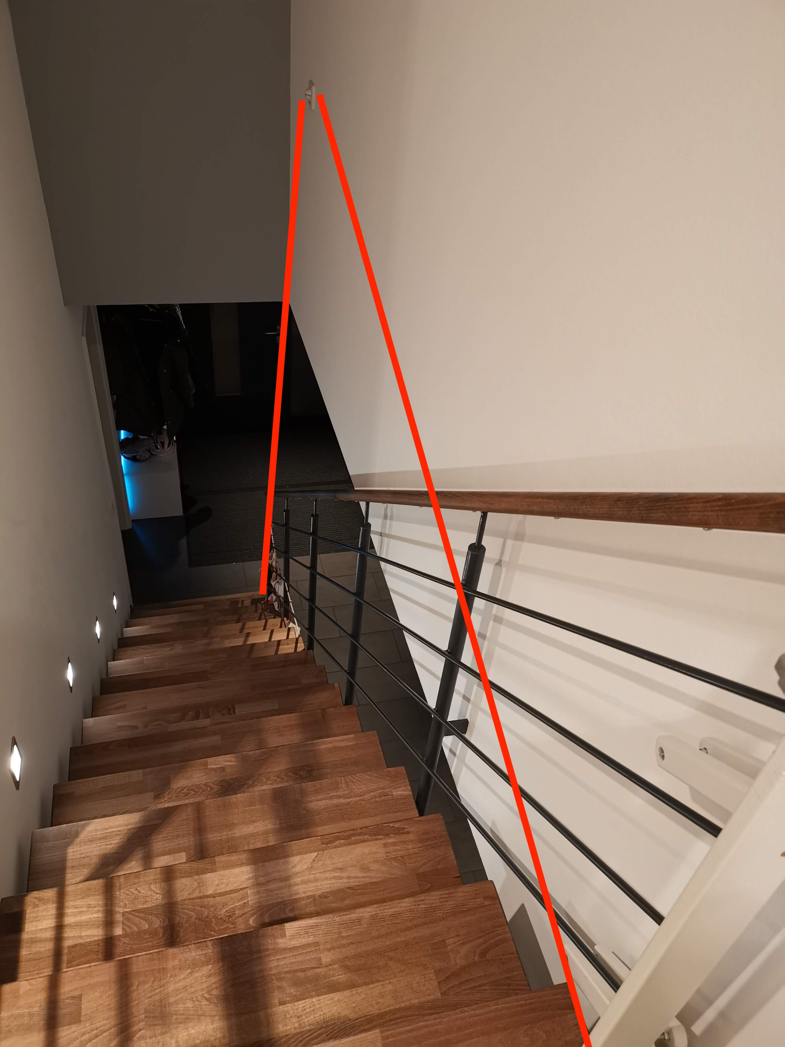

              Hab noch mal zwei Fotos gemacht, die die Situation etwas verdeutlichen. Rechts kann man auch den aktuellen BWM sehen.

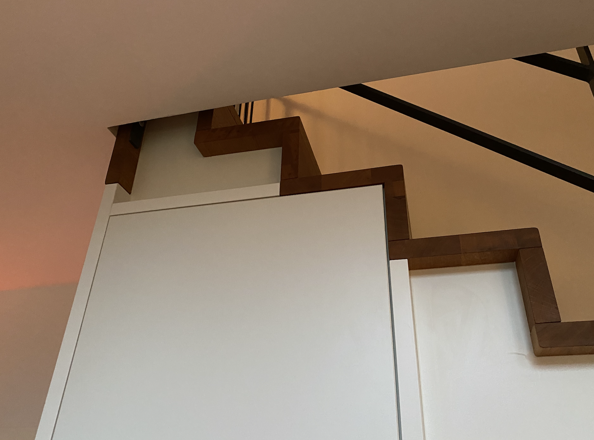

              Unter der Treppe habe ich kabelgebundenen alle Möglichkeiten.
              Oberhalb der Treppe könnte ich zwar durch ein kleines Loch ein Kabel aus dem Schrank führen, dann darf ich aber die Scheidung einreichen.
              Sprich oberhalb der Treppe bin ich auf eine batteriebetriebene Variante angewiesen.
              Gruß Thomas

                Wow, in den vorherigen Fotos habe ich die Situation ganz anders erfasst. Und den Link mit dem vorherigen Versuch habe ich übersehen. Der Leidensweg ist Lang, aber anscheinend ist das Projekt immer noch in der Schwebe ;-) Trotzdem bin ich zu 95% überzeugt, dass ich den Doppler hinten im Schrank an der Wand unter der dritten Stufe hinkriegen würde. Ist hinter der Treppenwand ein anderer Raum? So wie die aktuelle Lösung aussieht willst Du erst eine Erkennung, wenn jemand auf der Treppe schon ein paar Stufen aufwärts marschiert ist.

                  Ich glaub man muss noch mehr von der Einbausituation sehen. Wir haben das Thema Treppenlicht z.B. über einen Wandmelder gelöst (siehe Bild), ist ein UP KNX Melder, aber gibt da bestimmt auch was passendes mit Batterie und je nach dem ob UP möglich ist dort. Und dann hab ich den Wandmelder so in der Linse abgeklebt, so dass es wirklich unten erst bei der 1-2 Stufe angeht. Oben schon etwas früher, aber mag jeder anders bzw. kommt drauf an was da oben so los ist, also in wieviel Prozent der Fälle die Treppe genutzt wird und wie schnell es dann angehen soll (weil wenn es erst ab 1-2 Stufe angehen soll, ist man schon bei Stufe 3-4 bis das Licht nach dem Impuls an ist. EDIT: man sieht es klein, musste sehr viel abkleben, da er auch im Bereich unter der Treppe bzw. im Zwischenraum wo das Geländer ist detektiert hatte.
