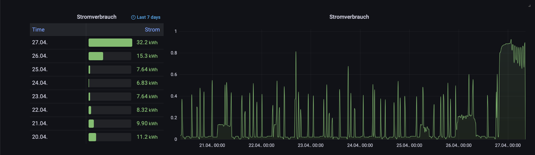

Suche Erklärung wieso Verbrauch Wärempumpe seit gestern so hoch
    • 2086
    evtl. habt ihr eine Erklärung für mich.
    Wir wohnen hier im Neubau mit Luft-Wasser-Wärmepumpe. Ventilsteuerung gibt es nicht, es wurde ein hydraulischer Abgleich gemacht.
    An Loxone ist die WP nicht angebunden, ich messe aber den Strom vom separaten Stromzähler.
    Seit gestern Abend ist der Verbrauch merklich angestiegen und wir rätseln gerade, was die Ursache sein kann!?
    Vielleicht habt ihr ja eine Erklärung?
    Klicke auf die Grafik für eine vergrößerte Ansicht  Name: Bildschirmfoto 2023-04-27 um 08.30.01.png Ansichten: 0 Größe: 200,0 KB ID: 389189

    Gibt es denn Statistiken der Wärmepumpe was diese genau gemacht hat ? Kann ja nur WW oder Heizung sein. Bei den derzeitigen Temperaturen eher WW.
    • tollertenya
      • 20.10.2019
      • 138
      Heizstab hat sich zugeschaltet? Den ggf. mal per Sicherung deaktivieren.
      Leck in der WW Leitung?
      Dauerhafte Zirkulation?

          Shon sehr eigenartig, man sieht nur, dass irgendwas mit 800W Leistung seit einem drieviertel Tag Energie saugt.
          Heizt du deinen Pool grad auf?

              Ich habe aber einen Zähler dran und kann sehen, das meine Luft-WP momentan komplett durch läuft, zwar nur auf ca 900Watt und ab und an mal etwas mehr… aber sie schaltet nicht ab.
              WW und Heizkreis-Vorlauf sind weit unter der Kessel und Sammlertemperatur.
              Keine Ahnung für was meine Heizung gerade meint Heizen zu müssen?!
              Störungen hatte ich gestern bereits in der Fachmannebene gecheckt. Da war nix drin.

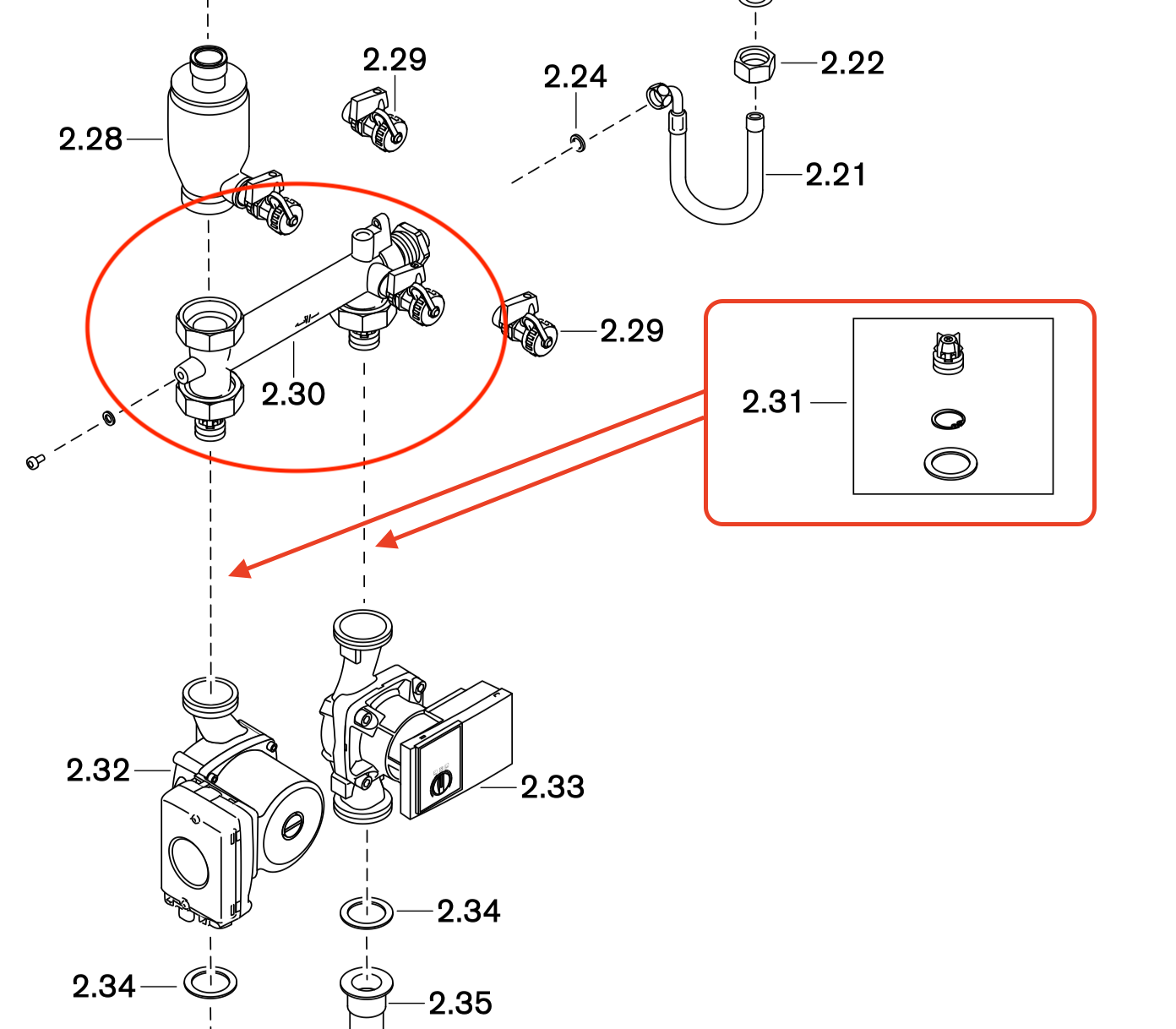

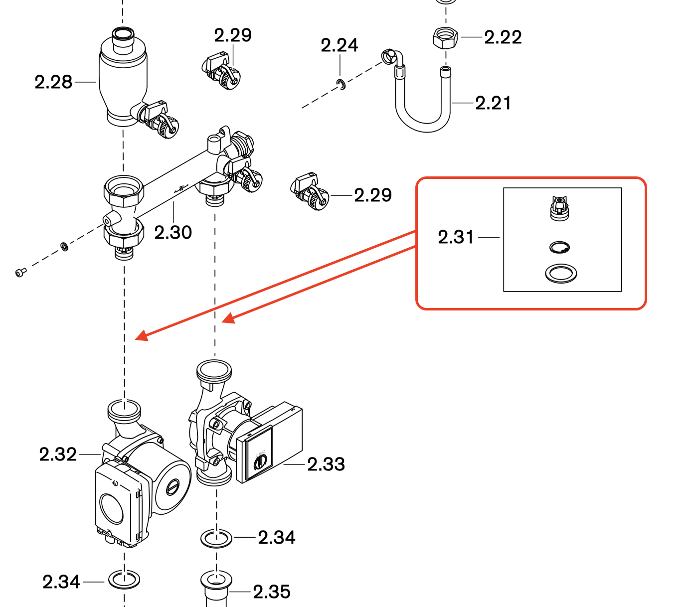

                  So es gibt ein Update:
                  dieses kleine Teil (eine Art Rückschlagventil) funktioniert nicht einwandfrei, weswegen Warmwasser in den Rücklauf des Heizkreises gedrückt wurde.
                  Es handelt sich hierbei um eine Weishaupt Wärmepumpe die seit ca. 5 Jahren im Betrieb ist.
                  Die beiden Ventile werden jetzt bestellt und dann die Tage eingebaut.

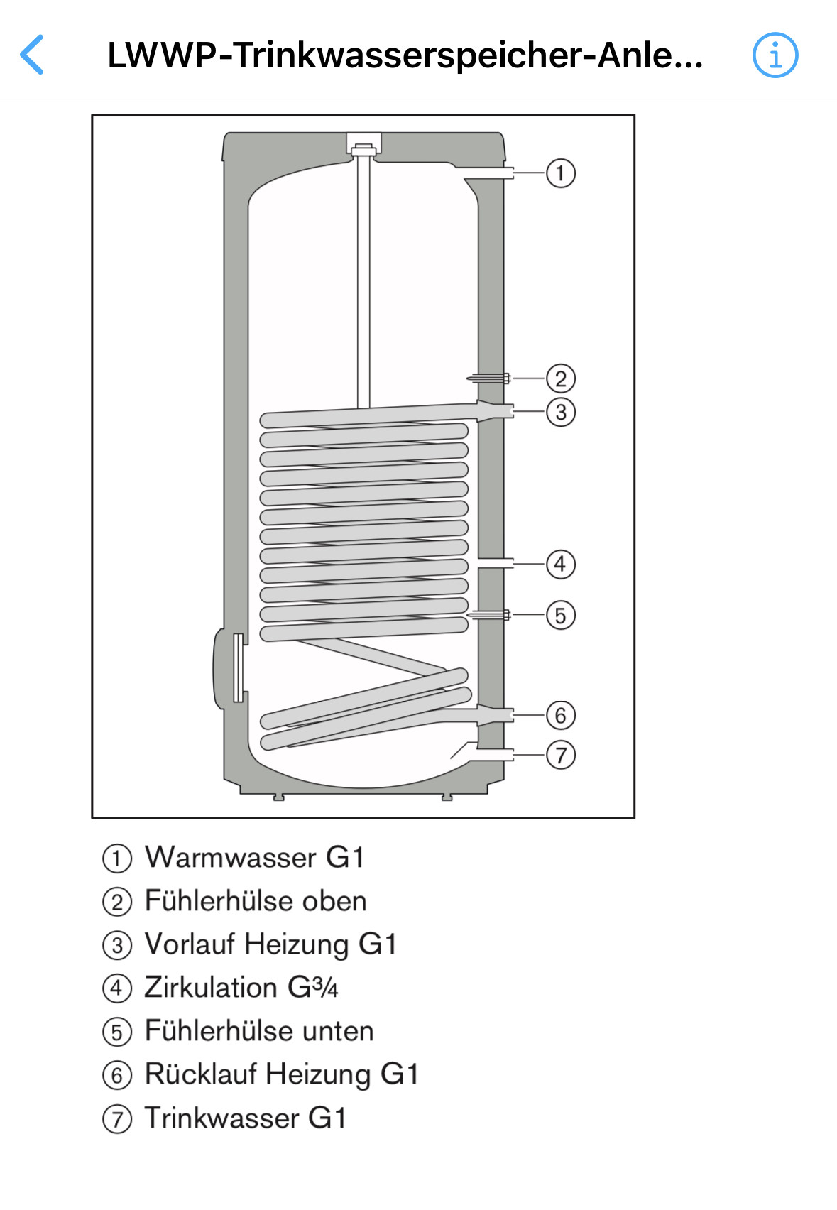

                      Ein Hydraulikschema hab ich nicht gesehen, ich habe von Weishaupt folgende Komponenten:
                      • Systempaket WWP L 11 AERS
                        • Hydraulikeinheit WWP L 11
                        • Außengerät WWP L 11 AERS
                      • Fernbedienstation WCM-FS 2.0
                      • Trinkwasserspeicher WAS 280
                      ​Mit dem Warmwasser hab ich mich wohl nicht ganz korrekt ausgedrückt, zumindest war die Temperatur am Rücklauf deutlich höher als am Vorlauf, obwohl die Heizung (sogar) auf Sommerbetrieb eingestellt war.

                          UPDATE
                          Nachdem die Fa. Weishaupt die zwei Ventile 2.31 über Wochen hinweg nicht liefern kann, hat mein Sani die zwei Teile nun vom Zubehör-Markt besorgt.
                          Beim Versuch des Einbaus ist aufgefallen, dass die Ventile durch Sprengringe gesichert sind und nur durch den Ausbau des Bauteils 2.30 erfolgen kann.
                          Dieses Bauteil lässt sich laut Sani nicht mehr lösen, muss daher zerschnitten werden und ein neues Bauteil 2.30 eingesetzt werden.
                          Und genau dieses Bauteil ist laut Weishaupt auch nicht lieferbar.
                          Mein Sani hat den Fall jetzt offiziell an Weishaupt weitergegeben und hier soll sich zeitnah der Kundendienst bei mir melden.
