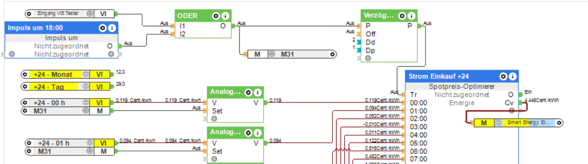

    Preisberechnung bei SpotPriceOptimizer
    Energiepreis inkl. MwSt. ohne Netzkosten und Grundgebühr
    ((I1*1,03)+0,015)*1,2 (I1+0,012)*1,2
    Modus + Marktgebiet bei SpotPriceOptimizer Spotmarkt + AT(Epex, €/kWh) Spotmarkt + AT(Epex, €/kWh)
    Ob es bei SmartEnergy zukünftig eine optimierte API für Loxone geben wird, kann ich nicht sagen. Dies ist ja bei Loxone der Fall.
    Andererseits ist die API nicht mehr so relevant, da Loxone mittlerweile direkt auf die EPEX Strompreisdaten zugreifen kann.

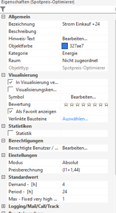

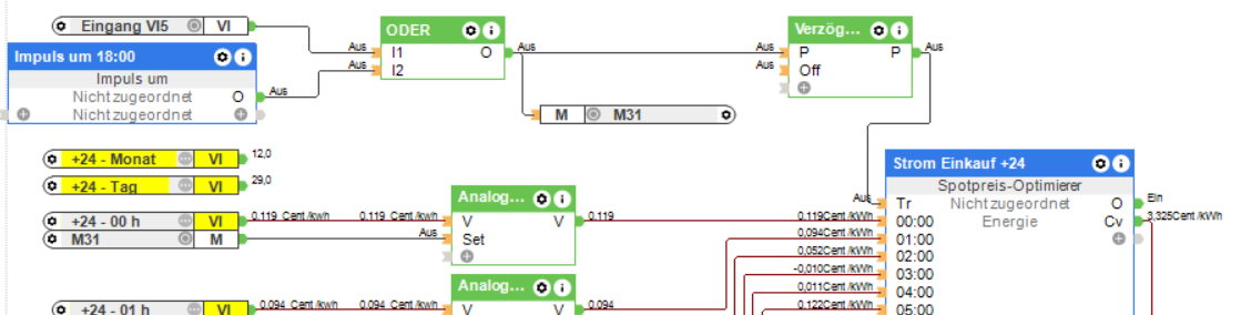

    Es reicht der spotpreis optimierer, du stellst auf den EPEX-Modus und du hinterlegst die Formel mit dem Aufschlag = 1:1 das Selbe.
    Da habe ich auch gleich noch die (gesetzlich geregelten) Netzgebühren von + 6,8388 c/kWh (in NÖ) dazugerechnet, damit ich den "echten" Preis angezeigt bekomme.

      Frage: Wie sieht die Formel im Spot-Preis-Optimierer Baustein bei euch aus, was trägt ihr konkret in das Feld "Preisberechnung" ein? zB. SmartEnergy
      Zuletzt geändert von ares; 14.12.2023, 07:57.
    • be_we
      be_we kommentierte
      Hab die Formeln in die Tabelle ergänzt
      Zuletzt geändert von be_we; 14.12.2023, 08:09.

    =I1*1,2+0,0144+0,068388
    Also Preis + 20% MWSt. + Gebühren die da noch nciht dabei sind. Netzgebühr, Netzverlust, blabla-Gebühr, Elektrizitätsababe, ...
    Die 6,8388c/kWh sind in Ö a) gesetzlich geregelt und b) in jedem Bundesland leicht anders.
    Was da natürlich fehlt ... Grundgebühr. Die x €/Monat kann ich nicht auf c/kWh runterrechnen.
    PS: Ich bin mir jetzt nciht klar, wie hoch die Elektrizitätsabgabe nun wirilich ist ...
    Ich war auch der Meinung 0,012+20% = 0,0144
    Dann finde ich aber auf der WKO Seite die Info ...
    "Die Abgabe beträgt 0,015 EUR je kWh. Für Vorgänge nach 30.4.2022 und vor dem 1.7.2023 beträgt die Abgabe 0,001 EUR je kWh."
    Ist die Abgabe nun 1,44 oder 1,5c/kWh hoch?
    Ich hab die Formal mal auf 0,015 geändet

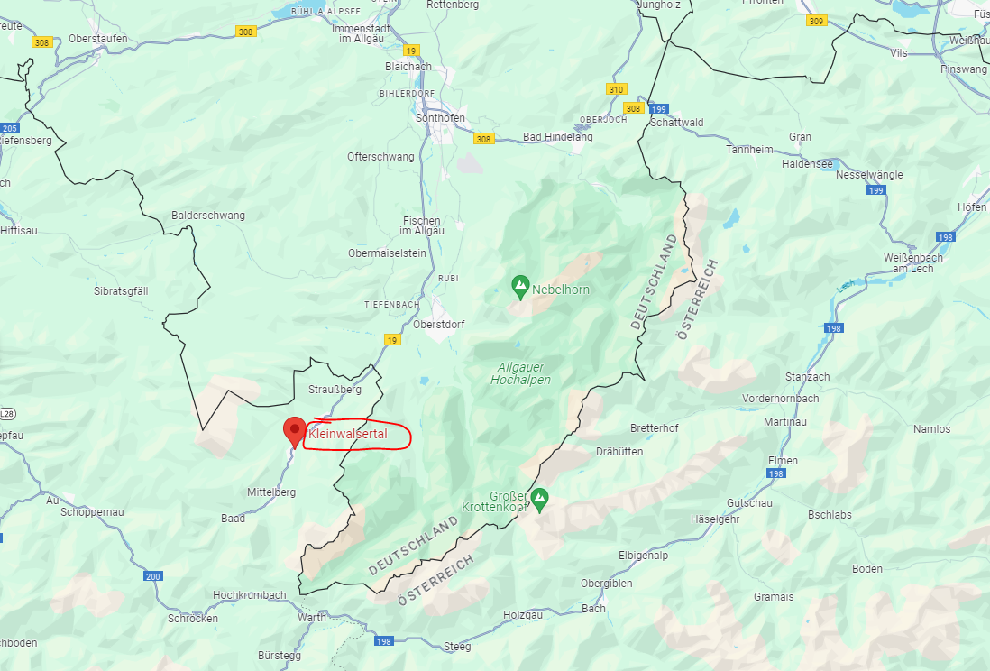

    Und im Kleinwalsertal mag ich kein Stromkunde sein
    Klicke auf die Grafik für eine vergrößerte Ansicht  Name: image.png Ansichten: 0 Größe: 3,3 KB ID: 414507
    Klicke auf die Grafik für eine vergrößerte Ansicht  Name: image.png Ansichten: 0 Größe: 47,7 KB ID: 414506
    • 3318
    Kleinwalsertal ...
    Ist wirklich bisserl gemein

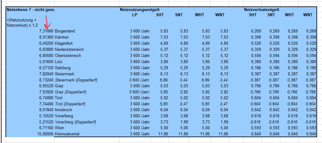

      Netznutzungsentgelte 2024 - Begutachtungsentwurf
      NÖ: 5,77 + 0,783 + 20% = 7,8636 c/kWh
      ALT:
      5,37 + 0,392 + 20% = 6,8388 c/kWh

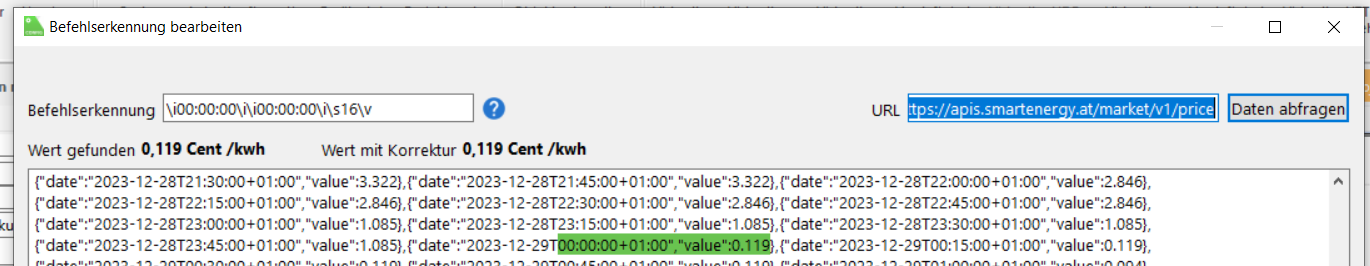

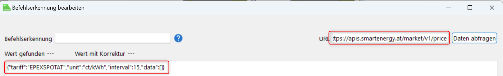

        ich verwende Smartenergy jetzt seit über einem Monat und es ist genial !!
        Ich nutze auch die API von Smartenergy der Strompreis des AKUTELLEN Tag ist ja kein Problem zu extrahieren ABER mich hat die darstellend der Preise für MORGEN etwas lange gequält.
        Jetzt klappt das sehr richtig gut :-)
        vielleicht kann es jemanden helfen.
        Viel Spaß!!
        ​da sich die Werte (https://apis.smartenergy.at/market/v1/price) mehrmals pro Tag ändern und auch die Verfügbarkeit von Zeilen usw. ändert kann man das folgendermaßen aufbauen:
Ansichten: 2128
Größe: 122,9 KB

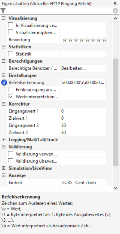

        für die Werte für den nächsten einen Neuen virtuellen Eingang anlegen.
        die Befehlserkennung sucht mit \ixx:xx:xx\i das erste mal den wert für 00:00 (wert für den heutigen tag) der zweite \ixx:xx:xx\i springt auf den nächsten Tag

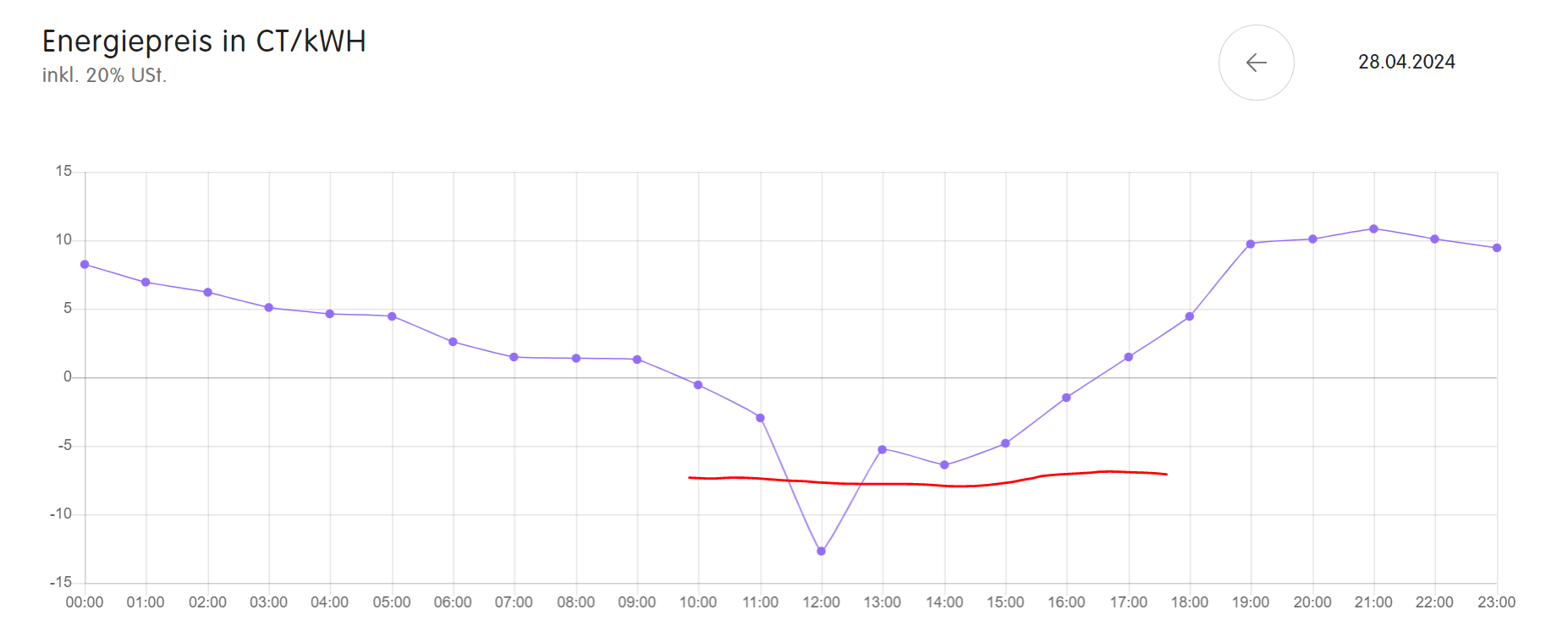

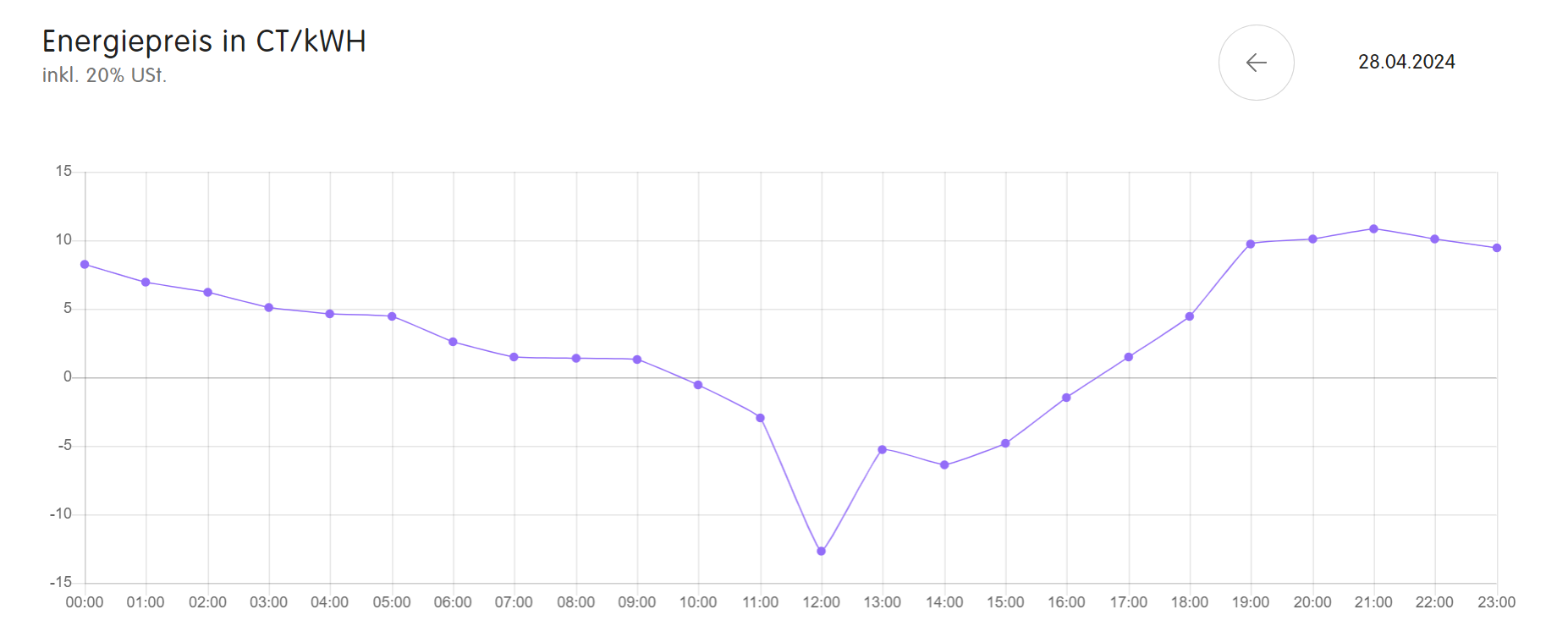

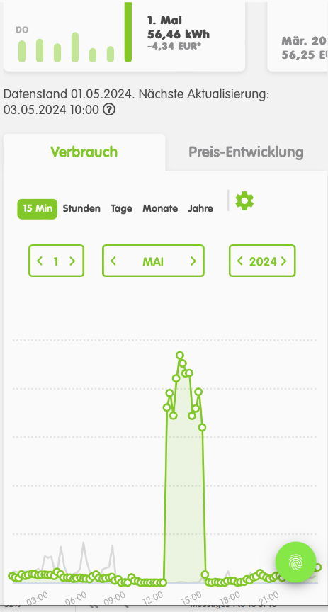

              Morgen ist es mal wieder soweit ...
              Die Wahrheit liegt aber bei Berücksichtigung von Netzgebühren (in NÖ) irgendwas um die 7 oder 8 c/kWh niedriger.
              D.h. von 12 Uhr - 13 Uhr.
              Also um 12 Uhr PV aus und alles einschalten was irgendwie möglich ist. Heizung, Backrohr, Infrarotkabine, Poolheizung, Nachbars E-Auto laden, ...
Ansichten: 1380
Größe: 83,6 KB

              Ich schalte einfach automatisch ein was sich von Loxone aus automatisch einschalten lässt. Da muss ich nicht wissen, in wievielen Stunden es soweit ist.
              Der Spotpreisoptimierer hat die Information, wie hoch der niedrigste Preis des Tages ist (Ausgang "Min").
              Die Info brauche auch ich für die Verbraucher, welche ich nicht automatisch einschalten kann. z.B. Infrarotkabine, Backofen, Haarföhn, ...
              Da kannst eine mail, Noti, ... auslösen, sobald der niedrigste Preis negativ ist. Aber wann genau weiß man wenn man wenn man ins Diagramm schaut.
              Aber wann ist in der Regel zviel Energie da welcher niemand braucht? In den Mittagsstunden.
              Reich wird man damit nicht. Das kannst eher als "Sportdisziplin" betrachten. Wie viel Leistung schafft man eigentlich in einem Einfamilienhaus spitze zu verbrauchen. Da wird man echt erfinderisch
              Das war der 1.5.
              Klicke auf die Grafik für eine vergrößerte Ansicht  Name: image.png Ansichten: 0 Größe: 87,1 KB ID: 431730

                      Danke für deine Anleitung - kann es sein das die smartenergy API keine Daten liefert oder nur mit Token oder ähnlichem? Läuft es bei dir noch?
                      Ich bekomme von de API keine Daten (siehe Screenshot)
                      könntest du eventuell deine "virtuellen Eingang Befehle" zur Verfügung stellen?
                      Danke schon mal für deine Antwort
