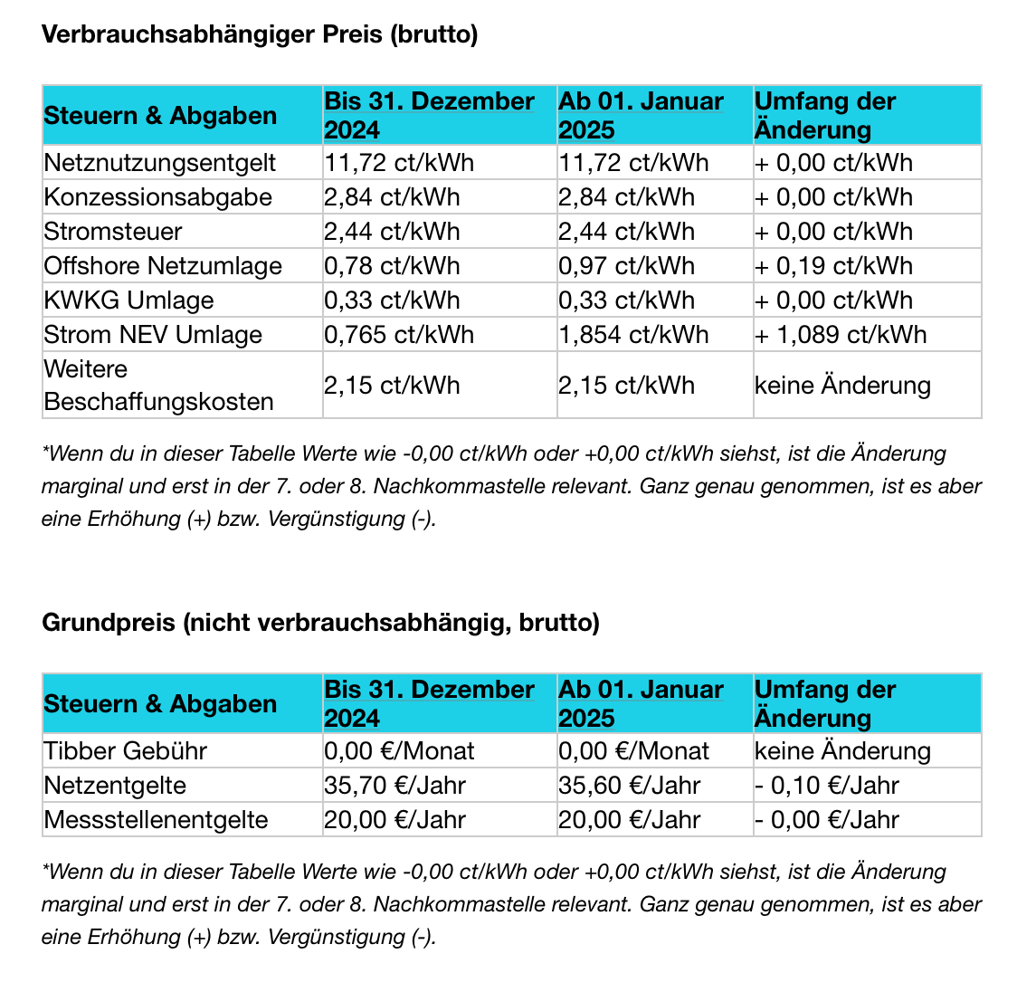

    Prof.Mobilux: ist bei Dir der Anteil für "Weitere Preisbestandteile (insb. Herkunftsnachweise, Umlagen, Abgaben und Steuern)" bei Tibber kürzlich um 5 ct/kWh erhöht worden? Siehe https://www.loxforum.com/forum/germa...511#post449511
    Im Internet gibt es Vermutungen, dass die Abrechnung mit dem Pulse nur zwischen Tibber und Endkunde erfolgt, weil der Pulse kein zertifiziertes intelligentes Messsystem darstellt. Das deckt sich mit den Erläuterungen von Tibber selbst, siehe https://support.tibber.com/de/articl...s-sinnvoll-ist . Wenn Tibber bei den Kunden mit Pulse gegenüber dem Messstellenbetreiber nur nach Standardlastprofil abrechnen kann und Tibber keine Verluste machen möchte, dann müssen sie die weiteren Preisbestandteile erhöhen, sofern die Kunden im Durchschnitt nicht die Standardlastkurve verwenden, sondern die Verbrauchszeiten optimiert haben. Das wäre eine Erklärung, warum dieser Bestandteil kürzlich gestiegen ist, weil die Kosten wg. Dunkelflaute mit Standardlastprofil sich von einem optimierten Profil deutlich unterschieden haben.
    Fast 24 ct/kWh als festen Preisbestandteil (bei mir) sind schon eine Ansage, auch wenn SH-Netz mit 16,26 ct/kWh sehr hohes Netzentgelte hat. Gibt es in der Tibber Abrechnung oder irgendwo eine detaillierte Aufstellung, wie sich diese Kosten zusammensetzen? In den AGBs (https://tibber.com/de/bedingungen/stromlieferung), insbesondere §4 und §5 wird nur erwähnt, dass es diese Kosten gibt. Auf der Seite https://support.tibber.com/de/articl...ibber-zusammen bekomme ich den Eindruck, dass Tibber nur von den u.a. 2,15 ct/kWh lebt. Vielleicht ist der Pulse von Tibber nur entwickelt worden, um früh in den Markt einsteigen zu können, aber langfristig sollen alle Kunden auf zertifizierte Smart Meter umgestellt werden.

    Nein, das sind die Änderungen bei mir ab 1.1.25:
