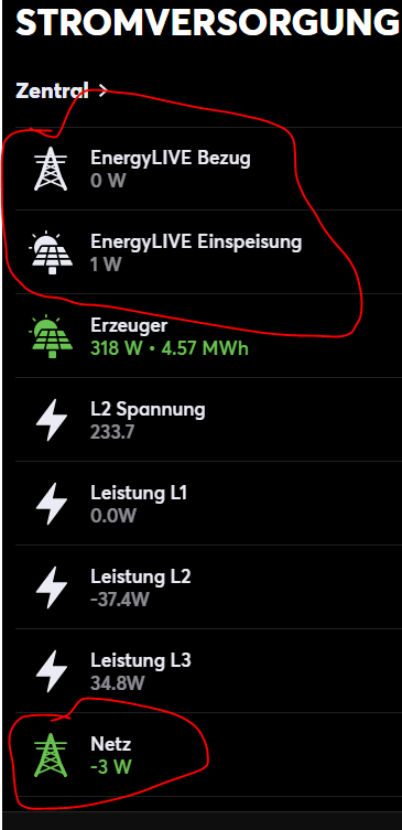

    Ich habe parallel zum smartmeter einen Shelly3EM.
    Oben lese ich direkt vom Smartmeter (im 10 Sekunden Intervall) aus unten "Netz" (das ist der Wert vom Shelly) ist jede Änderung live zu sehen. Darum (wegen der 10 Sekunden) passen die Werte auch gerade im screenshot nicht ganz zusammen.
    Ich hatte noch nie Auffälligkeiten oder Abweichungen (welche irgendwie relevant wären)
    Was ist der Grund deiner Frage? Glaubst du dem geeichten EVU Zähler - also dem smartmeter nicht?
    Achso PS: Geeicht sind meine eigenen Messungen natürlich nicht. Verwechselst du Eichung eh nicht mit Kalibrierung?
    Kalibrierung ist nur der Vergleich mit einem Messnormal - innerhalb der Toleranz - alles ok - fertig - Messgerät ist genau genug.
    Eichtung wenns zum Schutz der Gesundheit und Sicherheit des Menschen oder als Maßermittlung im öffentlichen Warenverkehr dient - also wenn du etwas verkaufen möchtest (Wurst, Käse oder Strom)
