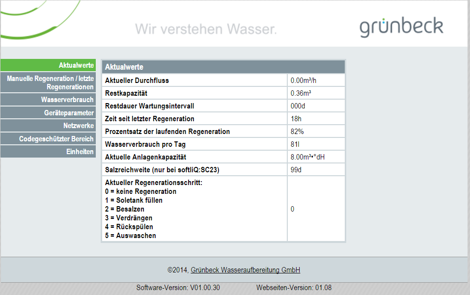

      ich würde gerne die Daten einer Grünbeck softliQ:SC18 im WebIF des MS anzeigen.
      Die Seite der Anlage ist nicht per HTTP auslesbar.
      Ich habe die Webseite mal gespeichert, scheint Javascript zu sein.
      Im Prinzip hätte ich gerne die Werte wie z.B. Wasserverbrauch, Fehlermeldungen im Miniserver.
      Ein Raspberry ist verfügbar, ich weiß nur nicht mit was ich das machen soll und wie.
      Ich könnte mir vorstellen, dass man per PHP die Daten in eine HTML schreiben kann.
      Ein Beispiel wie ich einen der Werte auslesen kann und darstellen würde mir reichen.
      Kann mir da jemand helfen?

            Ich habe die Einbindung der Grünbeck softliQ:SC im Loxwiki kurz dokumentiert.
            http://www.loxwiki.eu/pages/viewpage...ageId=18219874

                      Grundsätzlich verbindet sich die Anlage via Internet mit dem Hersteller (daher brauch die Anlage gem. Anleitung die Azure-Ports 5671 und 5672). Die Generierung des Zugangscodes zur lokalen Web-GUI der Anlage erfolgt über die Verbindung zum Anbieter.
                      Die Anlage soll jedoch gemäß des Mitarbeiters am Telefon auch komplett offline funktionieren und ausgelesen werden können (Rest-Salz, Störung, Wasserverbrauch, etc.). Den Zugangscode kann man in diesem Fall telefonisch erhalten, da dieser über die Seriennummer des Geräts generiert wird.
                      Zudem verfügt die Anlage nicht nur über WLAN im AP- oder Clientmodus sondern zusätzlich auch über eine Ethernetschnittstelle. Als Kommunikationsschnittstelle steht lediglich die Web-GUI zur Verfügung, also keine API oder gar MQTT.
