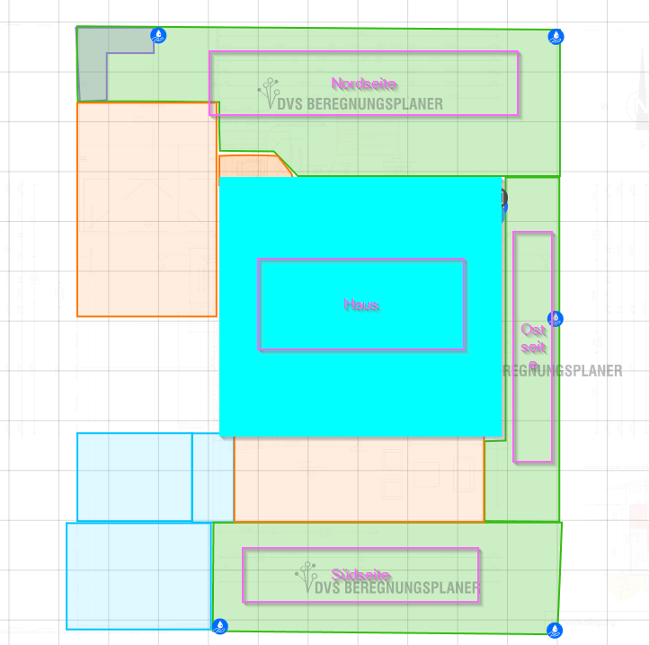

      Danke euch für den Hinweis - ich werde nochmal komplett umplanen. Ich hätte nie gedacht, dass die Sprinkler so hoch werfen wenn die nur 10 cm aus dem Rasen fahren. Ich werde die Planung mit dem Tool nochmal ganz neu machen.
      Zitat von Jan W.
      An der tiefsten Stelle bzw. im Schattenbereich vom Haus, Bäumen oder Hecken musst Du kaum oder gar nicht bewässern.
      Den Satz verstehe ich nicht. Der Rasen wird am Ende auf einer Höhe sein aber wir werden im Norden Rasen haben:
Ansichten: 266
Größe: 105,3 KB
      Nordseite wird die meiste Zeit im Schatten liegen. Muss ich dann den ganzen Nordrasen gar nicht bewässern?

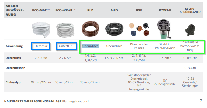

        Bei der Planung bin ich auf folgende Tabelle von Hunter gestoßen:
        Klicke auf die Grafik für eine vergrößerte Ansicht  Name: image.png Ansichten: 0 Größe: 83,4 KB ID: 463039
        Nur bei zwei Produkten steht "Unterflur". Ich frage mich, ob die klassische Gartenbewässerung vielleicht doch gar nicht als unterflurig gilt und entsprechend keine Systemtrennstation notwendig ist...
        Dafür spricht für mich auch, dass Gardena aktiv für ihre Bewässerungssysteme wirbt, dass diese direkt an den Wasserhahn angeschlossen und wurzelnah installiert werden können. Und auch sonst bei den Sprenklern ist nie die Rede davon, dass zusätzliche Schutzeinrichtungen notwendig sind. Das Zeug gibt es auch bei jedem Baumarkt zu kaufen und nirgends steht was von notwendigen Sicherheitseinrichtungen.
        In den Broschüren steht zum Beispiel:
        "Starte am Wasserhahn mit den wesentlichen Komponenten für Dein individuelles Micro-Drip-System. Als Startelement gilt das Basisgerät. Noch komfortabler geht es mit einer Bewässerungssteuerung."

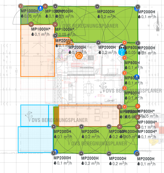

        Unabhängig davon habe ich die Planung jetzt nochmal neu gemacht:
        Klicke auf die Grafik für eine vergrößerte Ansicht  Name: image.png Ansichten: 0 Größe: 236,1 KB ID: 463040
        Demnach wäre der Süden mit 1,4 m³/h der wasserhungrigste Bereich. Seht ihr da in der Planung noch was Kritisches?
          Was ist denn in der Definition aus der DIN-Norm (siehe Post # 5) und der Stellungnahme vom DIN-Normenausschuss (siehe Post # 6) noch unklar geblieben??? Ich finde die Einleitung aus einem Artikel vom fbr (war in der oben verlinkten Stellungnahme aufgeführt) sehr passend:
          "Hersteller von Bewässerungsprodukten (Sprinklersystemen), sowie einige Vertreiber halten das Thema zum normengerechten Umgang mit Trinkwasser nach wie vor in der Kundenberatung und dem Produktmarketing stillschweigend zurück. Grund hierfür ist es, Kunden in ihrer Kaufentscheidung durch den Hinweis / Beratung im Umgang mit Trinkwasser und den damit verbundenen Regeln der Technik, im Hinblick auf die Installationspflicht eines Systemtrenners mit freiem Auslauf (Trinkwassertrennstation), hinsichtlich zusätzlicher Kosten, nicht vom Kauf des Bewässerungssystem abzuhalten."
          Ich bin froh, dass ich zu Hause Trinkwasserqualität aus dem Wassernetz bekomme und die Normen nicht durch Lobbys und Industrie wie in den USA aufgeweicht werden. Eine Diskussion, ob die Normen in D bzw. der EU zu hoch sind, brauchen wir hier im Forum nicht zu führen.
          Die Planung sieht für mich deutlich besser aus. Statt einem Kreis mit MP800 Rotatoren kämen an der Ostseite evtl. auch die Streifendüsen in Frage. Ich würde beim Anschluss der Regnergehäuse am Übergangs T-Stück übrigens keine Gelenke nehmen, sondern flexibles Blue-Lock Rohr im Bogen legen. Dann kannst Du einzelne Regner relativ leicht verschieben, was besonders hilfreich ist, wenn Dein Garten erst angelegt wird und Du (oder Deine Frau) später noch Details ändern möchtet.

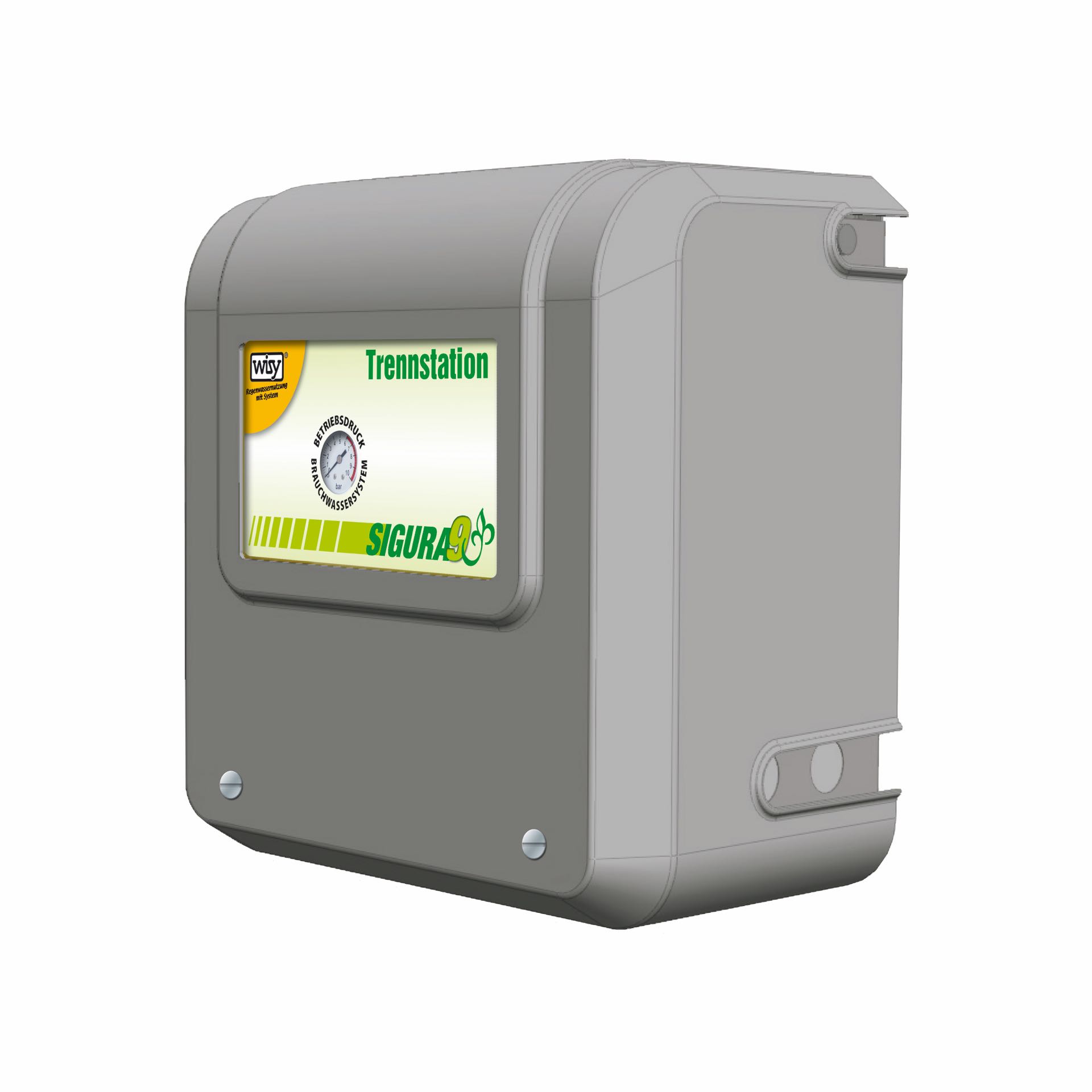

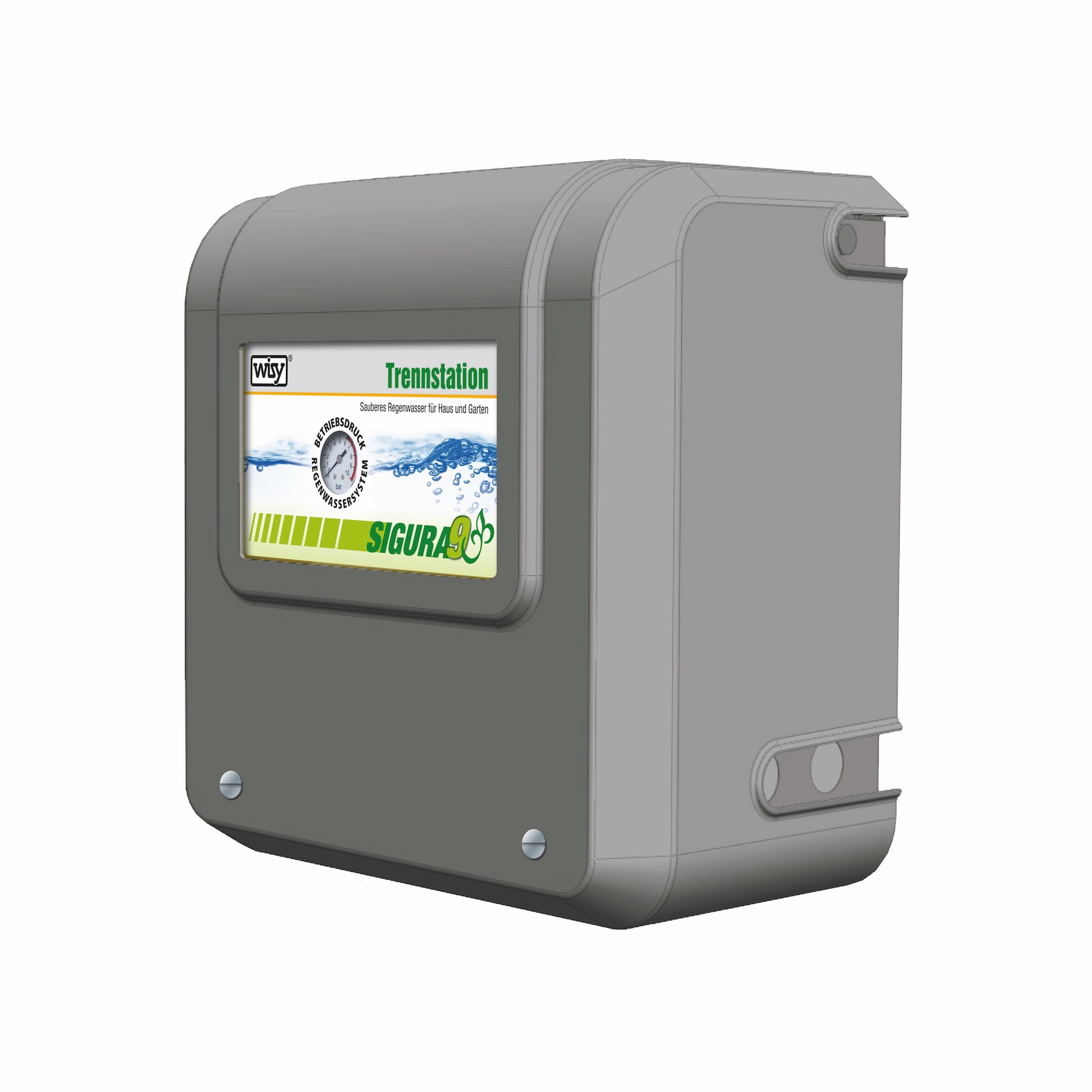

            Wenn wir hier gerade wieder zurück beim Thema Systemtrenner sind, für die Gartenbewässerung ist meines Wissens nur der freie Auslauf zugelassen.
            Auf diesen setzen dann auch dafür zugelassene Trennstationen die die entsprechende Norm erfüllen, nur dass dort halt nach dem freien Auslauf ein Behälter und eine nachfolgenden Pumpe vorhanden sind.
            siehe z.B.
            Die Trennstation SIGURA 9 trennt die Verbrauchsstellen für Betriebswasser vom öffentlichen Leitungsnetz ✔ Mit integrierter 4-stufige Kreiselpumpe ✔| wisy-water.com
            oder
            Trennstation Sigura 350 trennt normgerecht die Verbrauchsstellen vom öffentlichen Leitungsnetz ✔ Schützt öffentliches Trinkwasser vor Verschmutzung | wisy-water.com

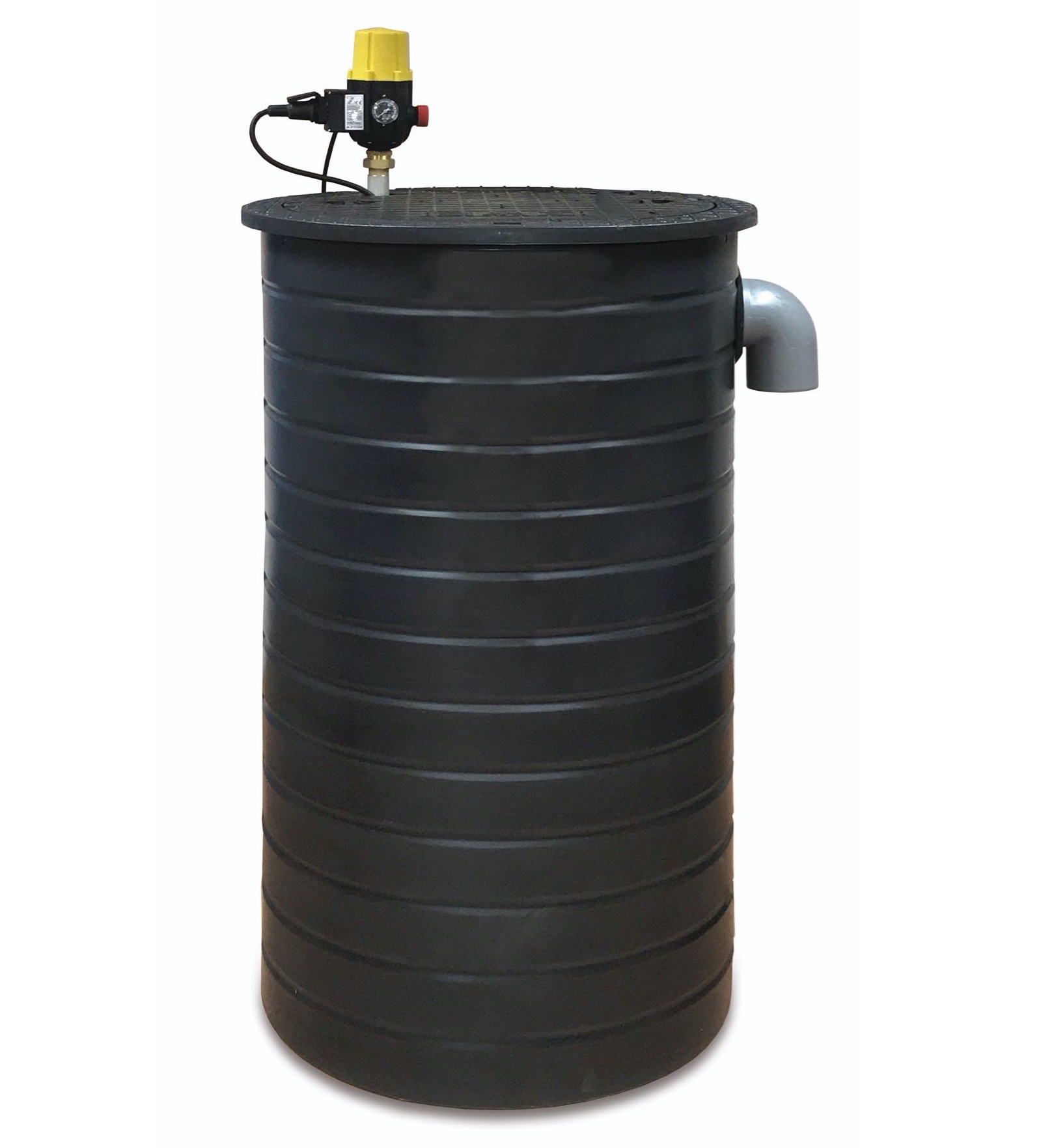

            Ich verwenden zum Zwangsnachfüllen unserer unterirdischen Graf Zisternen (ca. 7000l) diesen Trenner:
            Entdecken Sie jetzt unseren Edelstahl-Einlauftrichter mit Düse ✔ Informieren Sie sich jetzt über das Produkt & erfahren Sie alle Infos bei | wisy.de
            Aber eines kann ich gleich schon mal vorwegnehmen 7000l sind bei einem Garten eher klein.
            Wir haben ca. 160m² Gras und ca. 100m² Beete Sträucher... da reichen wenn es warm ist und mal nicht regnet die 7000l für nicht mal 7 Tage.
            Wasser wird in Zukunft ein riesen Thema werden und voraussichtlich weit mehr Kosten auf den Plan rufen als Energie.
              Ja, die Ostseite ist mit Abstand am Schwierigsten. Ich hab es auch mit Streifendüsen probiert aber dafür ist der Streifen wieder zu breit. Wenn ich auf beiden Seiten Streifendüsen anbringe kommt es laut Tool zur Überbewässerung.

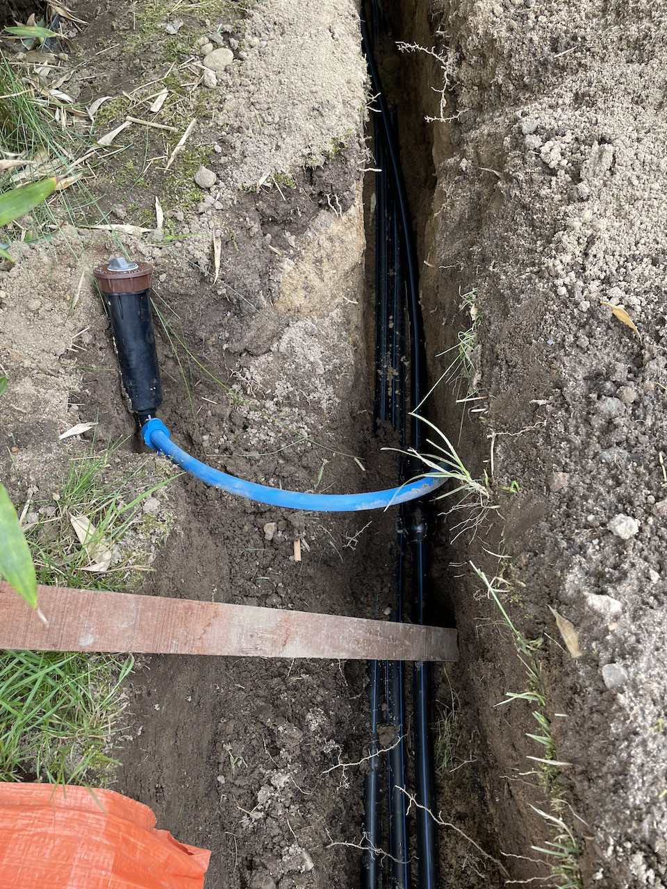

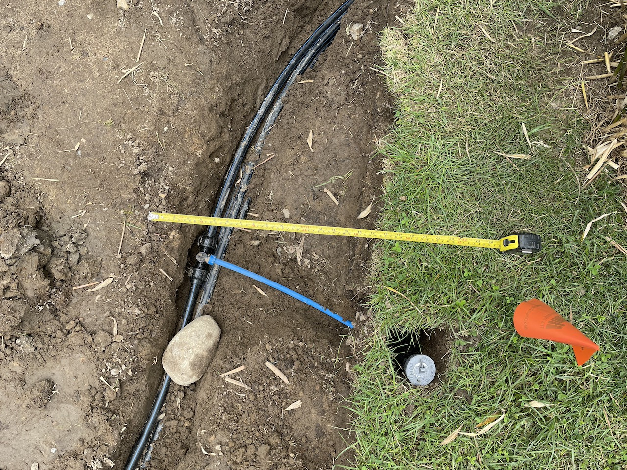

              Du meinst so ein Rohr oder? Mein GaLa-Bauer meinte es ist besser / günstiger statt den T-Stücken Anbohrschellen zu verwenden. Aber an die kann ich das Blue-Lock ja sicherlich auch einfach anschließen. Danke für den Hinweis!
              Verschieben der Regner spielt bei uns auf jeden Fall ne wichtige Rolle, da wir jetzt erstmal überall Rasen und Terrasse machen um überhaupt einen nutzbaren Garten zu haben. Alles Weitere wird sich dann über die Jahre ergeben.
              Muss der Bogen immer dort entlang laufen, wo der Regner zukünftig sein könnte?
              Das Ding sieht ja genau aus wie ne Regentonne .
              Wenn du zwischen Überlauf und Zulauf min. 2x Rohrdurchmesser Abstand hast bräuchtest du doch gar keinen zusätzlichen Trenner?
              Der Einbau einer Zisterne ist leider deutlich zu teuer. Mit 5000 Euro aufwärts könnte ich dann auch einen Gartenbrunnen bohren lassen.
              Aber das ist alles einfach zu teuer, so dass die Regentonnenlösung wohl die beste Lösung für uns darstellt.
              Evtl. finde ich eine einigermaßen große Tonne, die zumindest zwischen 500 - und 1000 Liter hat und für unsere Installation funktioniert.

                  Das sehe ich anders. Nach ein paar Jahren im Garten sieht die Installation nicht mehr so steril aus, wie direkt nach der Installation. Stärkere Regenfälle schwemmen Erde auf ein Regnergehäuse oder Gras wächst herum, so dass sich Halme zwischen Aufsteiger und Gehäuse einklemmen. Auch ein Tropfschlauch bleibt nicht sauber auf der Erde liegen, sondern Tiere (Vögel) buddeln herum und durch stärkere Regenfälle und Wind gelangt Erde auf einzelne Tropfer. Mir ist es auch schon passiert, dass ich ein Tropfschlauch beim Umgraben durchgetrennt hatte und flicken musste. Ich gebe Dir aber Recht, dass das Problem einer korrekten Trennung weder bei den Baumärkten, noch den Herstellern Beachtung findet.
                  Man kann die Breite des Streifens leider nicht aus der Zeichnung erkennen. Ich habe solche Düsen und die funktionieren recht gut. Anfangs war ich skeptisch, ob die wirklich ein Rechteck besprühen. War nur als Vorschlag zu verstehen, weil das evtl. ein paar Düsen spart.

                  Ja, genau. Es gibt dafür passende Fittinge und Du benötigst ein Tool, falls Du mal eine Verbindung lösen möchtest.
                  Bei "günstiger" habe ich Zweifel, z.B. Preisvergleich bei PVC-Welt: PZ0504.025.020 - 1,44 € vs. PB0100.025.020 - 1,49 €​. Bei letzterem muss man noch die PE-Leitung vorsichtig durchbohren und hat dann feine Plastikspäne im Rohr. Beide Varianten haben sicherlich Vor- und Nachteile in der Handhabung. Ich habe die T-Stücke und kam damit sehr gut zurecht.
                  Die PE-Rohre verlaufen bei mir ca. 40cm tief. Die Regner selbst sind ca. 20cm tief und der Anschluss mit Blue-Lock Rohr erfolgt leicht bogenförmig. Anbei zwei Bilder, die das wahrscheinlich etwas besser darstellen. Ich könnte einen Regner um 10-50cm verschieben und müsste dafür nur ein kleines Stück freigraben. Es gibt auch Blue-Lock Verbinder, um das Rohr notfalls zu verlängern. Bei Gelenkverbindern kann der Regner nicht allzu weit von den PE-Rohren entfernt eingebaut werden. Ein nachträgliches Verschieben ist auch schwieriger. Für einen weiteren Regner müsste ich den Boden ca. 50cm tief und ebenso breit aufgraben, um die PE-Hauptleitung freilegen und ein weiteres T-Stück einzusetzen. Das ist zwar möglich, aber schon sehr aufwändig. Eine gute Planung ist daher sehr wichtig.
                    Der Streifen ist 2,10 Meter breit.
                    So würde es mit Streifenregnern aussehen:

                    Fürs Gemüse dann noch zig Einzelsprüher und Tropfer welche an die 25mm Stammleitung per Mikro-PE-Verteilerleitung, 3/16" (4,5 mm) angeschlossen werden und jährlich an die Gemüse Bepflanzung angepasst wird.
                    Was sind Einzelsprüher?
                    Mich beschäftigt die Sache mit der Pumpe noch ziemlich. Die Pumpe in der Regentonne zu platzieren, so dass diese jederzeit entnommen werden kann wird wohl nicht funktionieren. Es sei denn ich nehm so ein Teil . Das Ding ist aber erstens wirklich hässlich und zweitens ziemlich breit für den kleinen 2,10 Meter breiten Grünstreifen.
                    Es gibt wohl auch Pumpen, die man direkt neben der Regentonne aufstellen könnte. Ich könnte mir jedoch vorstellen, dass die Pumpen nicht gerade leise sind.
                    Und optisch natürlich auch nichts aufwerten.
                    Ich überlege daher zwei Alternativen.
                    1.) Ich setze die Pumpe und die Ventilverteiler in den angrenzenden Abstellraum am Carport. Dann müsste ich allerdings vom Standort der Regentonne etwa mit einem Rohr 12 Meter zum Carport.
                    In den Carport soll auch der Wechselrichter einziehen. Der ist aktuell bei uns im Technikraum und macht den im Sommer fast unbegehbar. Heute ist dort z.B. 30 Grad im Raum. Ich kann nicht abschätzen wie sehr der Abstellraum des Carport aufheizen wird und ob das für die Pumpe ein Problem sein könnte.
                    Zudem haben wir zwei kleine Kinder und ich weiß nicht, wie störend Ventilverteiler und Pumpe sein wird bzw. habe etwas Bedenken, dass die Kinder das kaputt bekommen.
                    2.) Ich setze die Pumpe in ein Erdgehäuse direkt neben die Regentonne oder dimensioniere die Ventilbox so groß, dass Pumpe und Ventile rein passen.
                    Da stellt sich die Frage, ob das so einfach machbar ist und wie das mit der Lautstärke ist. Soweit ich weiß sollte die Bewässerung ja ohnehin immer nur früh morgens laufen.
                      Unter dem Stichwort "Microbewässerung" findest Du solche Sprüher, z.B. hier.
                      Die von Dir verlinkte Standard-Regentonne finde ich auch nicht besonders schön. Ich weiß nicht, ob es Ventilboxen gibt, bei denen eine Pumpe mit untergebracht werden kann, aber Du könntest auch alles in einen kleinen Kasten oberirdisch unterbringen. Die Magnetventile sind vergossen, aber elektrische Anschlüsse oder Geräte (Pumpe) wurde ich nur dann unterirdisch installieren, wenn ich 100%ig sicher bin, dass auch bei einem Starkregen die Box nicht vollläuft. Höhere Temperaturen sind für die Pumpe wahrscheinlich kein Problem. Die Lautstärke ist bei Pumpen i.d.R. angegeben. Günstige Modelle sind evtl. lauter. Wenn die Pumpe in einem Gehäuse oder im Abstellraum untergebracht wird, sehe ich die Lautstärke als kein großes Problem an.
