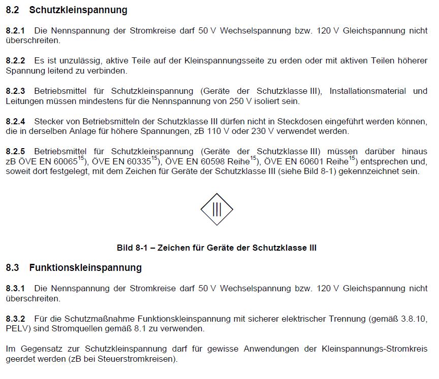

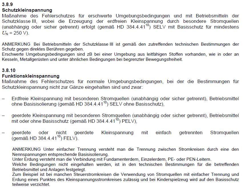

      Nahdem der Wiki-Eintrag VDE, also deutschlandlastig ist - habe ich in der ÖVE/ÖNORM E8001-1 nachgelesen.
      Im Grossen und Ganzen kein Unterschied zum Wiki-Eintrag.
      SELV darf nicht geerdet werden, PELV schon.

              SELV ist letztendlich dafür gedacht, dass im Fehlerfall keine gefährliche Spannung als Berührungspunkt entsteht. Bei einer Erdung (PELV) ist es durch Potenzialanhebung (Fehlerfall z.B. Überspannung) nicht mehr gegeben. Der Mensch könnte einer gefährlichen Spannung ausgesetzt werden.
              Das "sollte" bezieht sich genau auf den Punkt, dass man SELV Netzgeräte als PELV betreiben kann.
              Wie gesagt es kommt auf die Verwendung an.
              Der Berührungsschutz ist nur bei PELV gefordert und nicht bei SELV. Das ist richtig. Ich gehe aber stark davon aus, dass die Netzgeräte auch für Beleuchtung genutzt werden. Ich geh jetzt stark von mir aus bzw meinem Aufbau in der Küche. Arbeitsplattenbeleuchtung läuft mittels Touchsensor aus Metall. - Das wäre das Beispiel mit dem Seilzug.
              Die Norm IEC/EN 61347-2-13 schreibt die Verwendung von SELV vor. Für Beleuchtungszwecke mittels Kleinspannung, davon gehe ich aus.
              Thomas ich stimme dir voll und ganz zu, wenn Beluchtung ausgeschlossen ist und die Verbraucher ausdrücklich kein SELV benötigen!
              Schutzklasse III ist auch PELV!!!
              Hier die Normen für Geräte der SKIII - DIN VDE 0570-2-6 bzw. EN 61558-2-6
              Der MS ist ein SELV-Verbraucher (http://www.loxone.com/tl_files/loxon...ver_DE_web.pdf) und muss nach obiger Norm mit SELV Netzgeräten versorgt werden!
