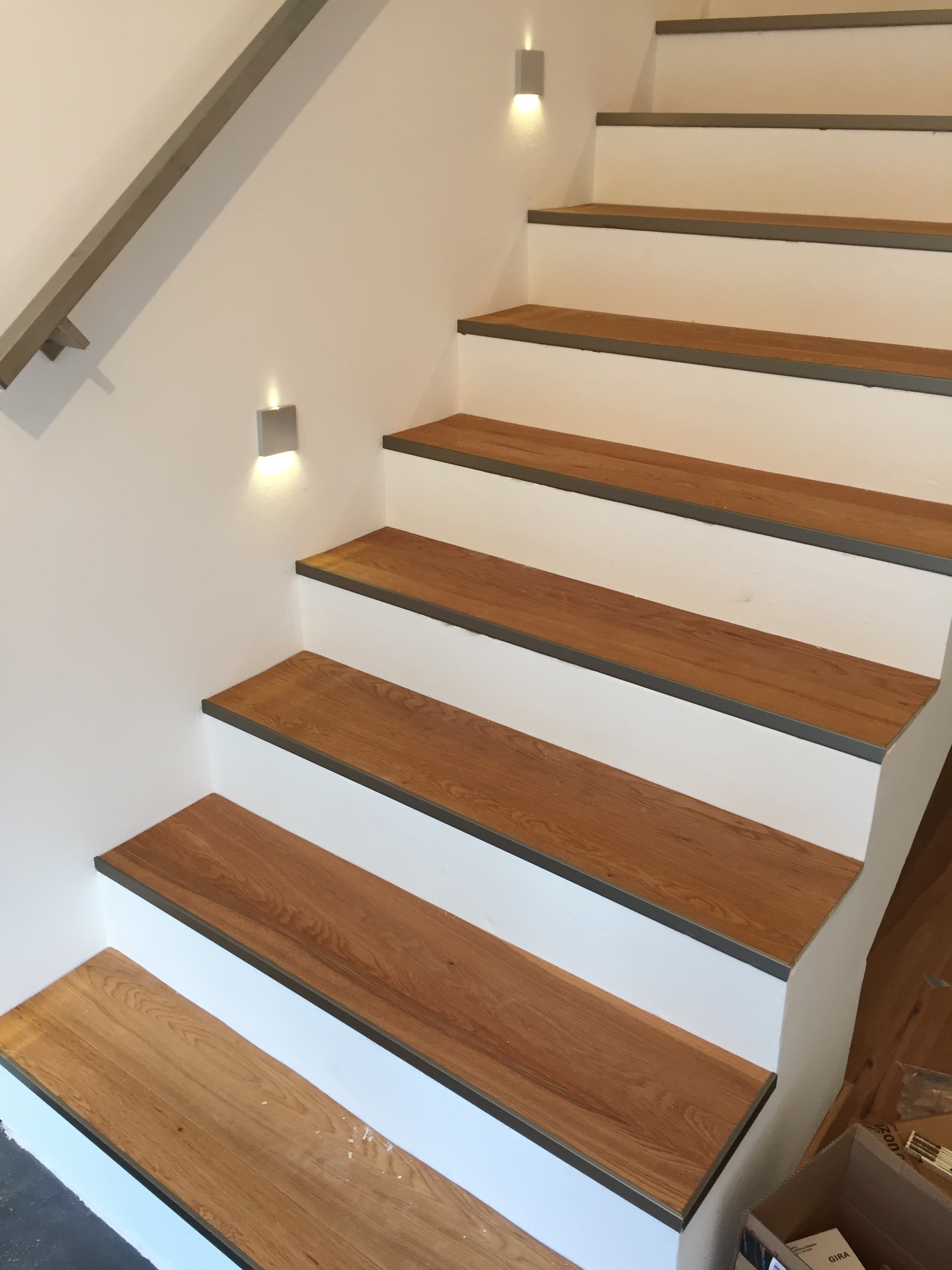

                    simon_hh so sieht das bei mir aus (Wände sind noch nicht komplett verspachtelt).
                    Auf dem grünen Bild, das vom OG fotografiert ist, sieht es am Foto etwas komisch aus, diese weißen Lichtkegel nimmt man mit dem Auge nicht wahr,
                    in meiner derzeitigen Einstellung sind sie außerdem nicht 100% aufgedreht, sondern auch ca. 20% gedimmt, das wirkt deutlich besser...
