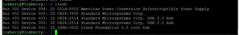

    Hallo der direkt Zugriff funktioniert doch war ein Tip Fehler.
    Was sagt der direkte Zugriff:
    http://IP vom Loxberry/plugins/apc_ups/
    <root>
    <timestamp>1570986652</timestamp>
    <date_RFC822>Sun, 13 Oct 19 19:10:52 +0200</date_RFC822>
    <UPS>
    <APC>001,017,0423</APC>
    <DATE>2019-10-11 14:57:16 +0200</DATE>
    <HOSTNAME>loxberry</HOSTNAME>
    <VERSION>3.14.14 (31 May 2016) debian</VERSION>
    <CABLE>USB Cable</CABLE>
    <DRIVER>USB UPS Driver</DRIVER>
    <UPSMODE>Stand Alone</UPSMODE>
    <STARTTIME>2019-10-11 01:23:39 +0200</STARTTIME>
    <STATUS>COMMLOST</STATUS>
    <MBATTCHG>5 Percent</MBATTCHG>
    <MINTIMEL>3 Minutes</MINTIMEL>
    <MAXTIME>0 Seconds</MAXTIME>
    <NUMXFERS>0</NUMXFERS>
    <TONBATT>0 Seconds</TONBATT>
    <CUMONBATT>0 Seconds</CUMONBATT>
    <XOFFBATT>N/A</XOFFBATT>
    <STATFLAG>0x05000100</STATFLAG>
    <END_APC>2019-10-13 19:10:52 +0200</END_APC>
    </UPS>
    <execution>0.34125 s</execution>
    </root>

      Was sagt lsusb auf der commandline? Steht das was von "American Power Conversion Uninterruptable Power Supply" ?
      ja da steht was von "American Power...." Klicke auf die Grafik für eine vergrößerte Ansicht

        Hallo BSiege habe erst jetzt gesehen das du den Beitrag geschrieben hast danke für deine Hilfe.

          Hallo Leute
          Also ich bekomme immer Commlost und keine Verbindung leider hätte gerne das Plug-Inn verwendet.
          USV Bestellt
          kabel verwendet
          neu installiert
          neu gestartet
          usw
          lg gerhard
