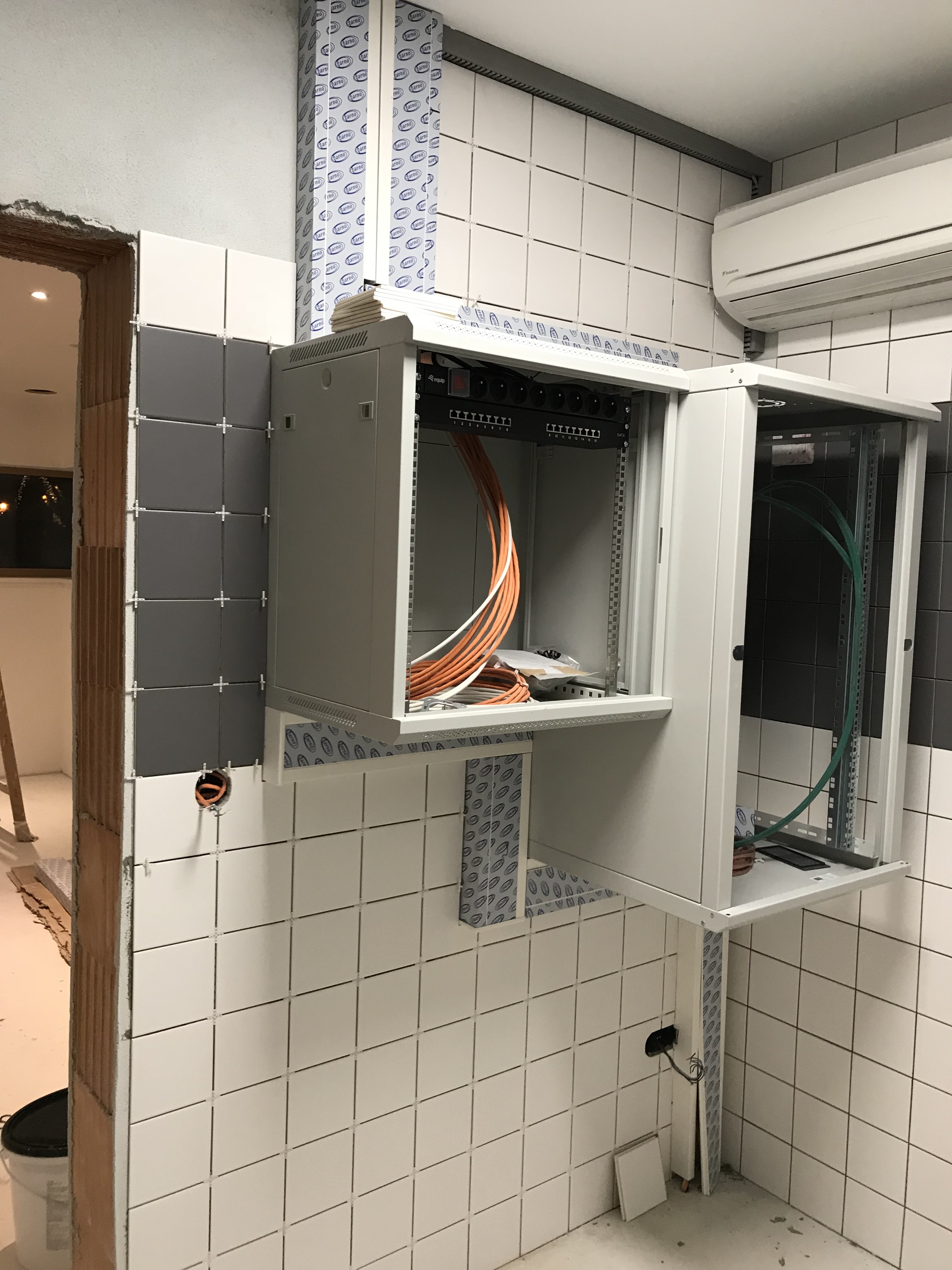

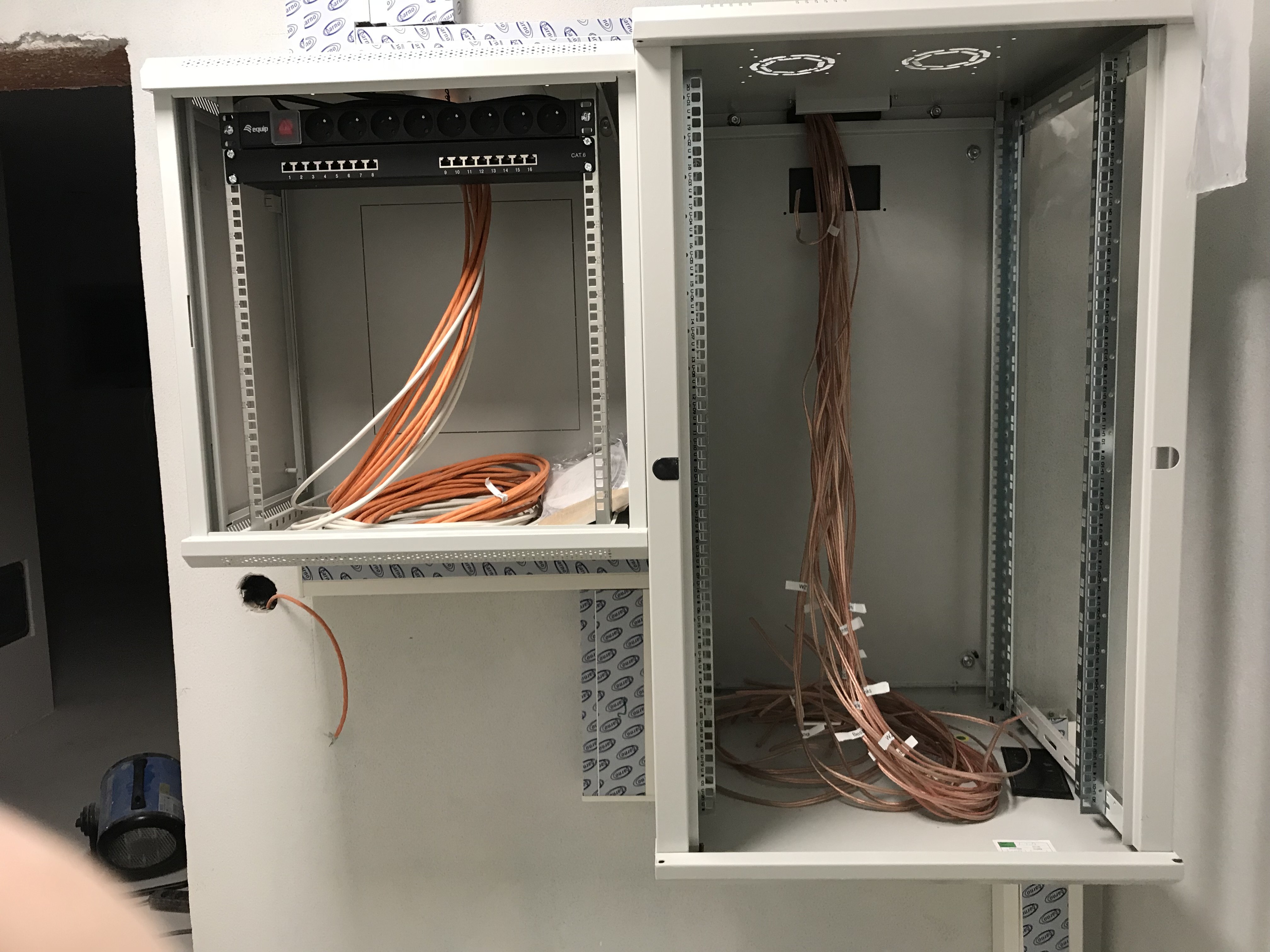

      Habe für Music Server + 2x Verstärker + Steckdosenleiste + Reserve diesen hier genommen:
      Für Netzwerk (Modem, Router, Switch, NAS, Steckdosenleiste, Patch Panel habe ich folgenden genommen:
      Hier noch ein paar Fotos - die Größe habe ich eigentlich mehr wegen der Tragkraft als der Größe gewählt:

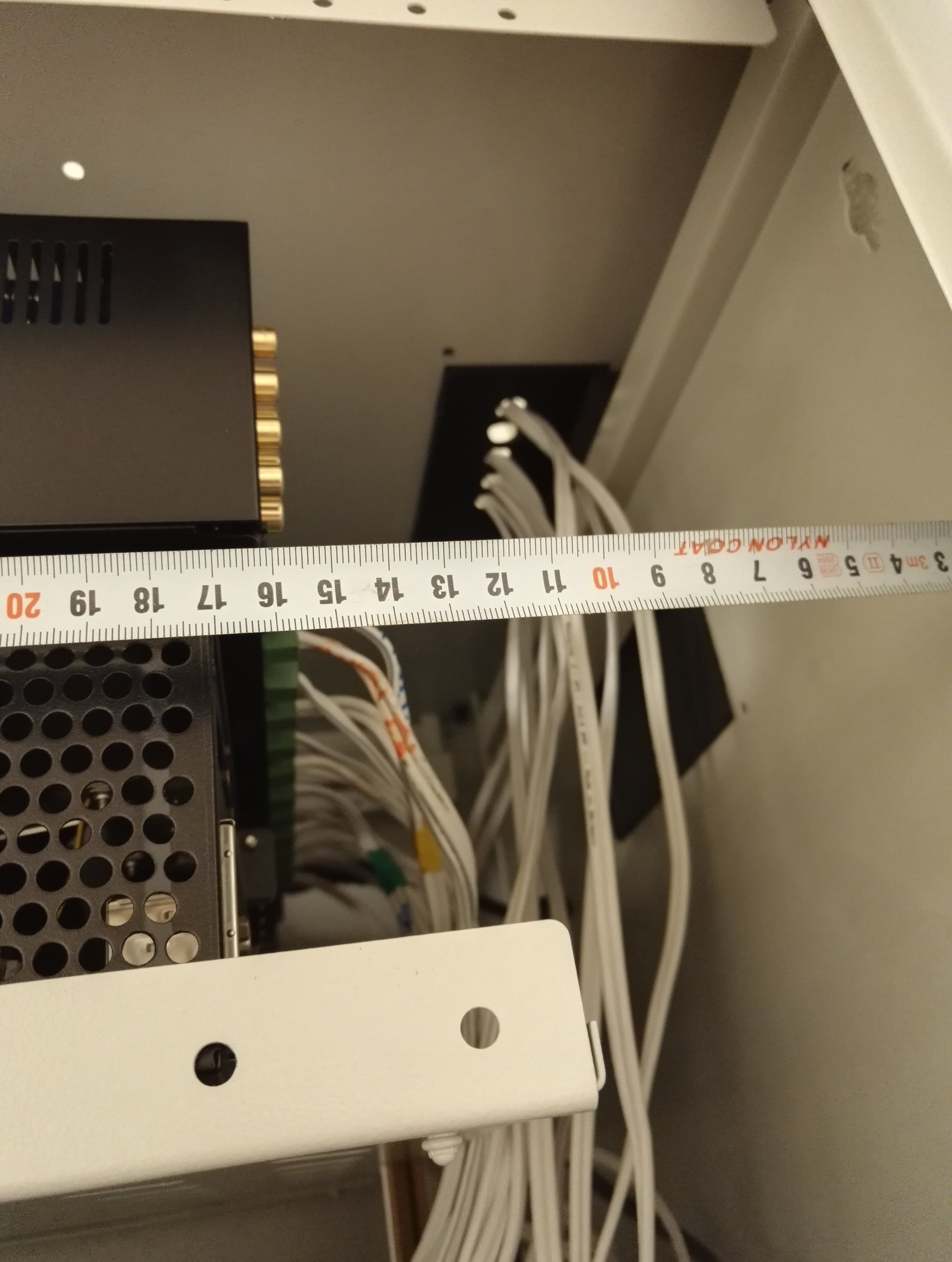

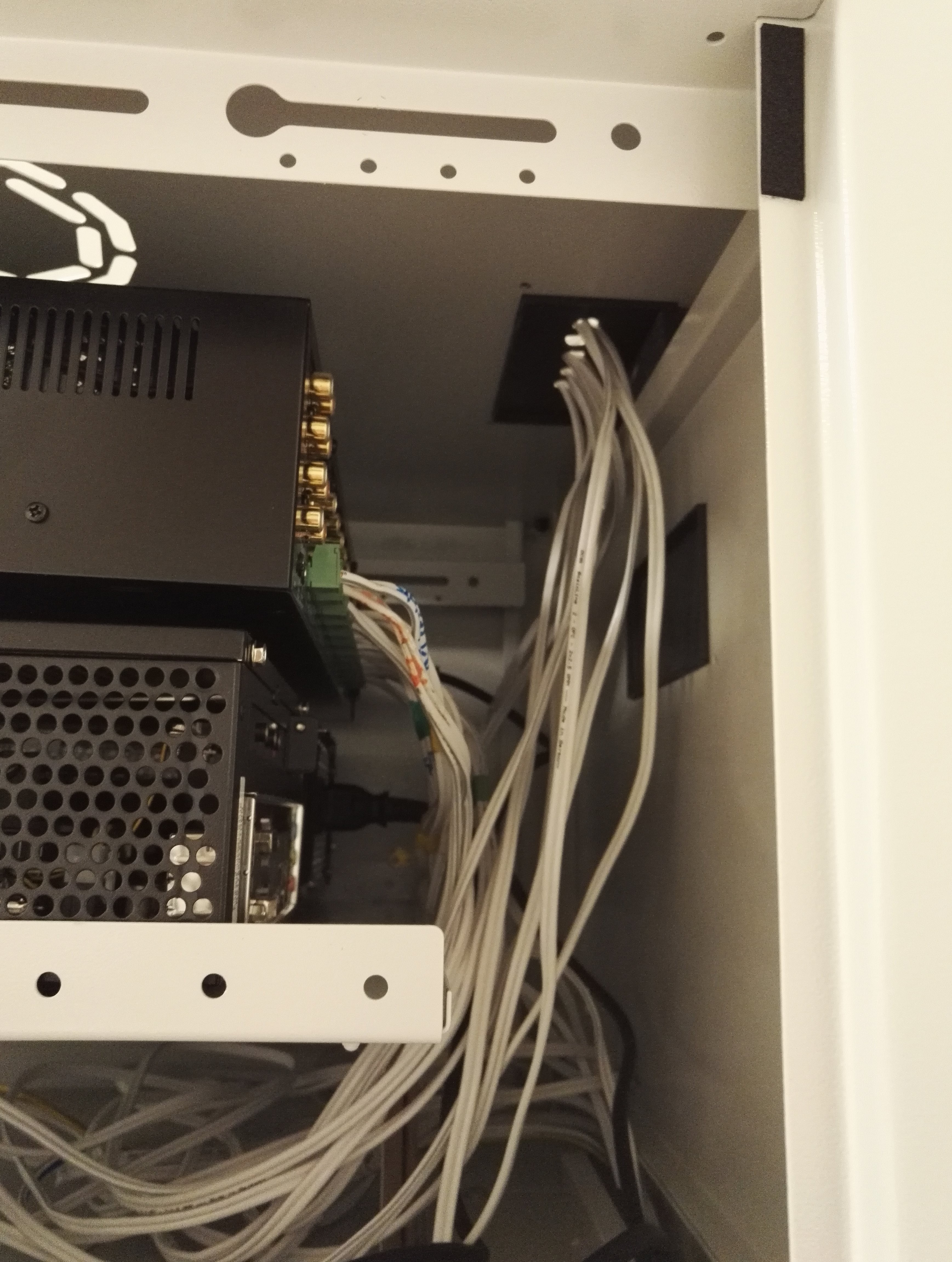

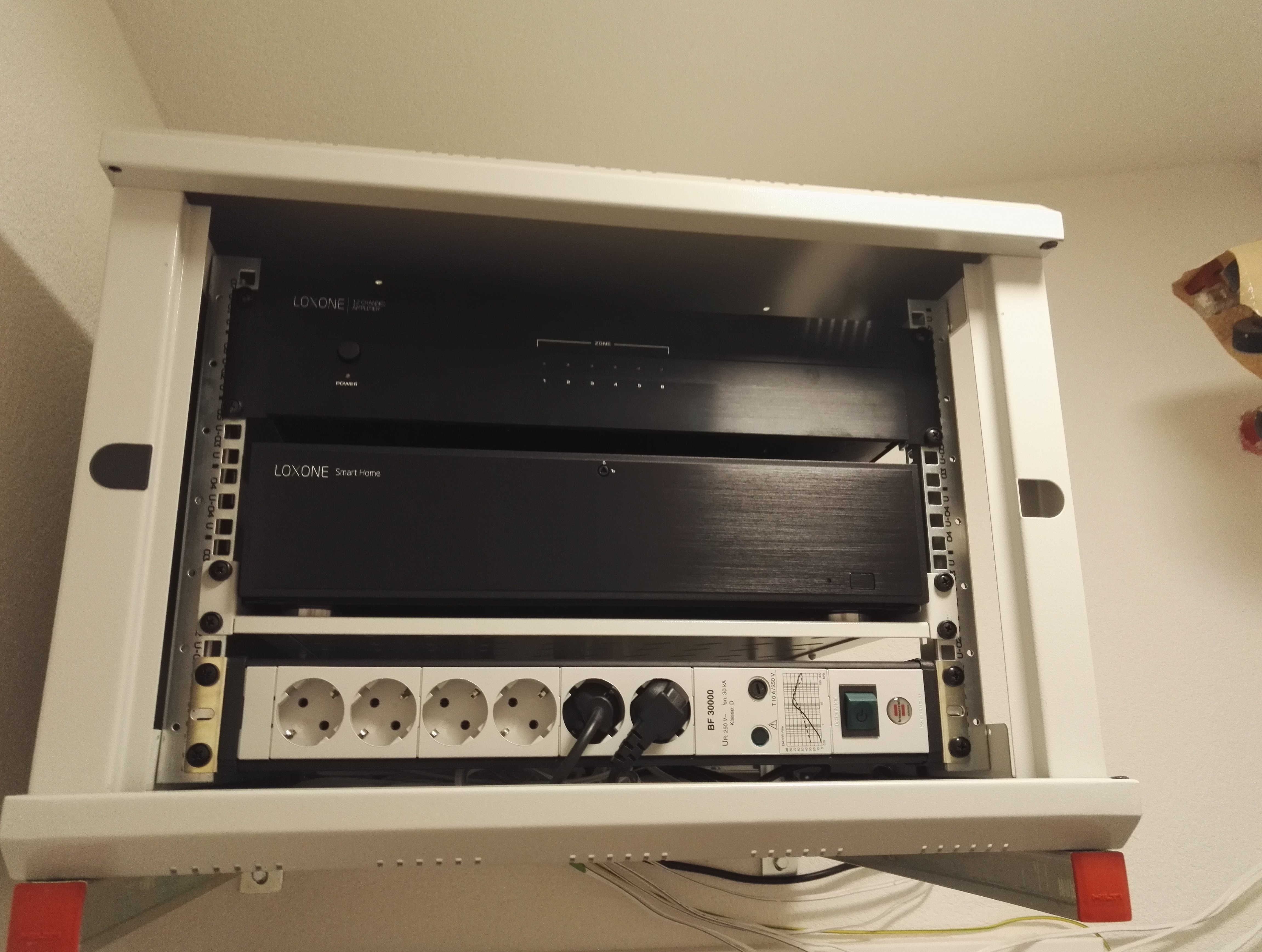

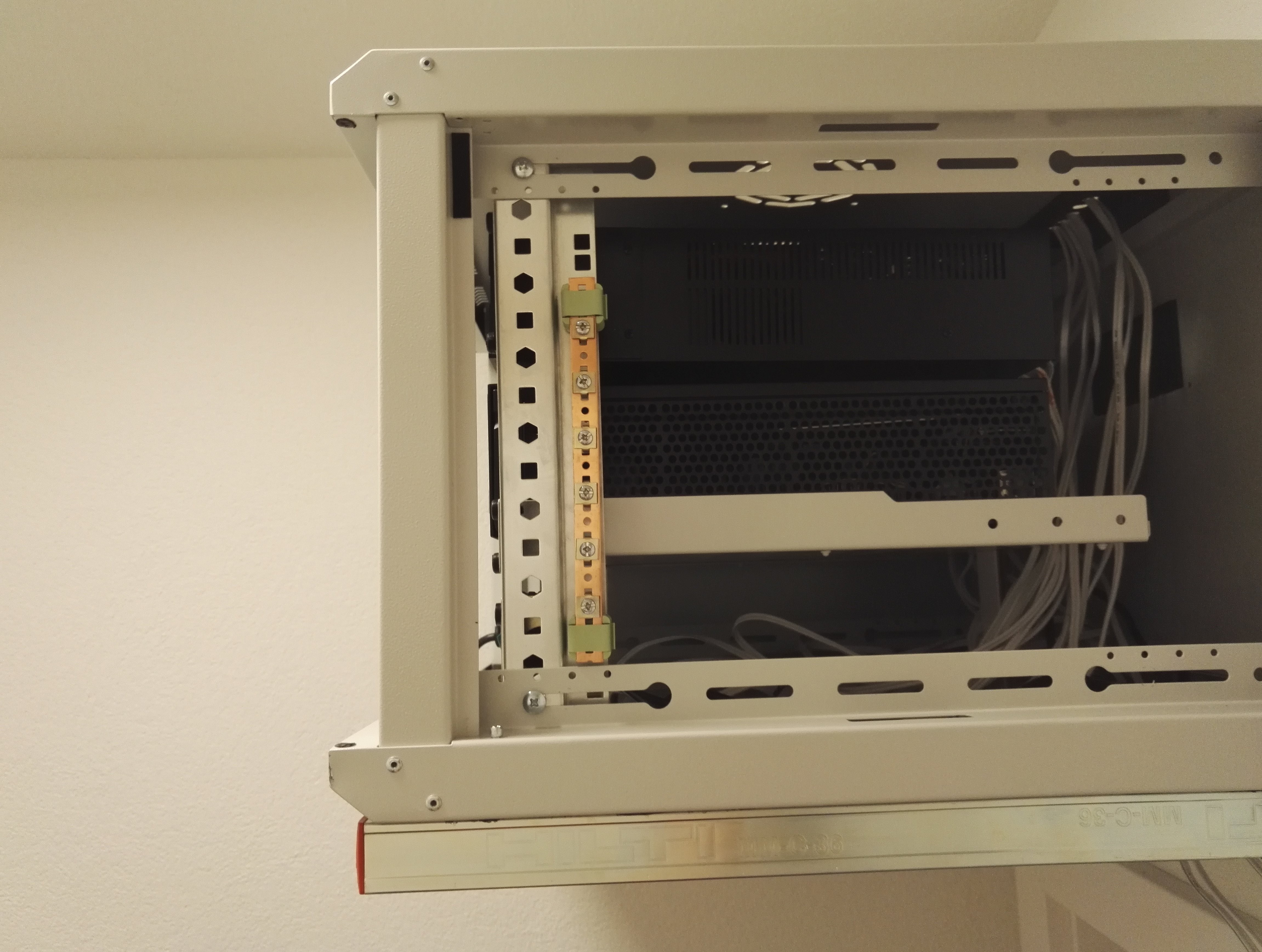

        Leo Kirch Matti anbei die Fotos wie gewünscht. Habe es mal auf die schnelle fotografiert, da sich der Verteiler über der Tür befindet ist das Fotografieren so eine Sache (vorallem wenn kein Platz ist).
        Mit dem oben angeführten Verteiler (7HE) habe ich somit genug Platz. Wenn du Matti keinen Musikserver hast dann kommst du mit deinen 6 HE natürlich aus.
        Habe die Profile so weit wie möglich nach vor geschraubt.
        PS: nicht wundern über den Kabelsaustall. Aber er muss mal laufen bevor ich das bereinige :P

          miqa ich habe folgendes https://www.digitus.info/de/produkte...eden/dn-97614/ Aber ich muss sagen dass das Ding nicht wirklich stabil ist. Vielleicht erkennt man wo am Foto aber an der Hinterseite vom Einlegeboden habe ich eine kleine Stütze.
          Ich habe ja die hinteren Profilschienen ausgebaut eventuell hätte ich es hier auch nochmal stabilisieren können?
