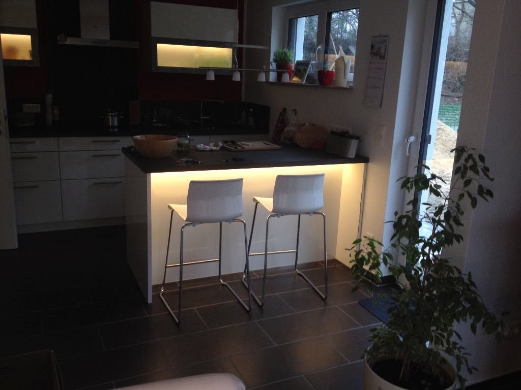

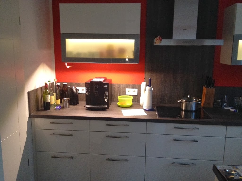

    Link zum LED-Band 12V WW funktioniert leider nicht mehr.
    Beim LED-Band musst du auf die Anzahl der LEDs (bzw. eigentlich auf den LED-Abstand) achten - hier 600 LED auf 5 Meter.
    Das letzte Bild ist übrigens von einem Freund, dem ich das auch empfohlen hab - deswegen hatte ich Bilder und Links schon zusammen ;-)
    Bei der ersten Küche nicht täuschen lassen wegen der Helligkeit - das ist gedimmt, weils zu hell war!

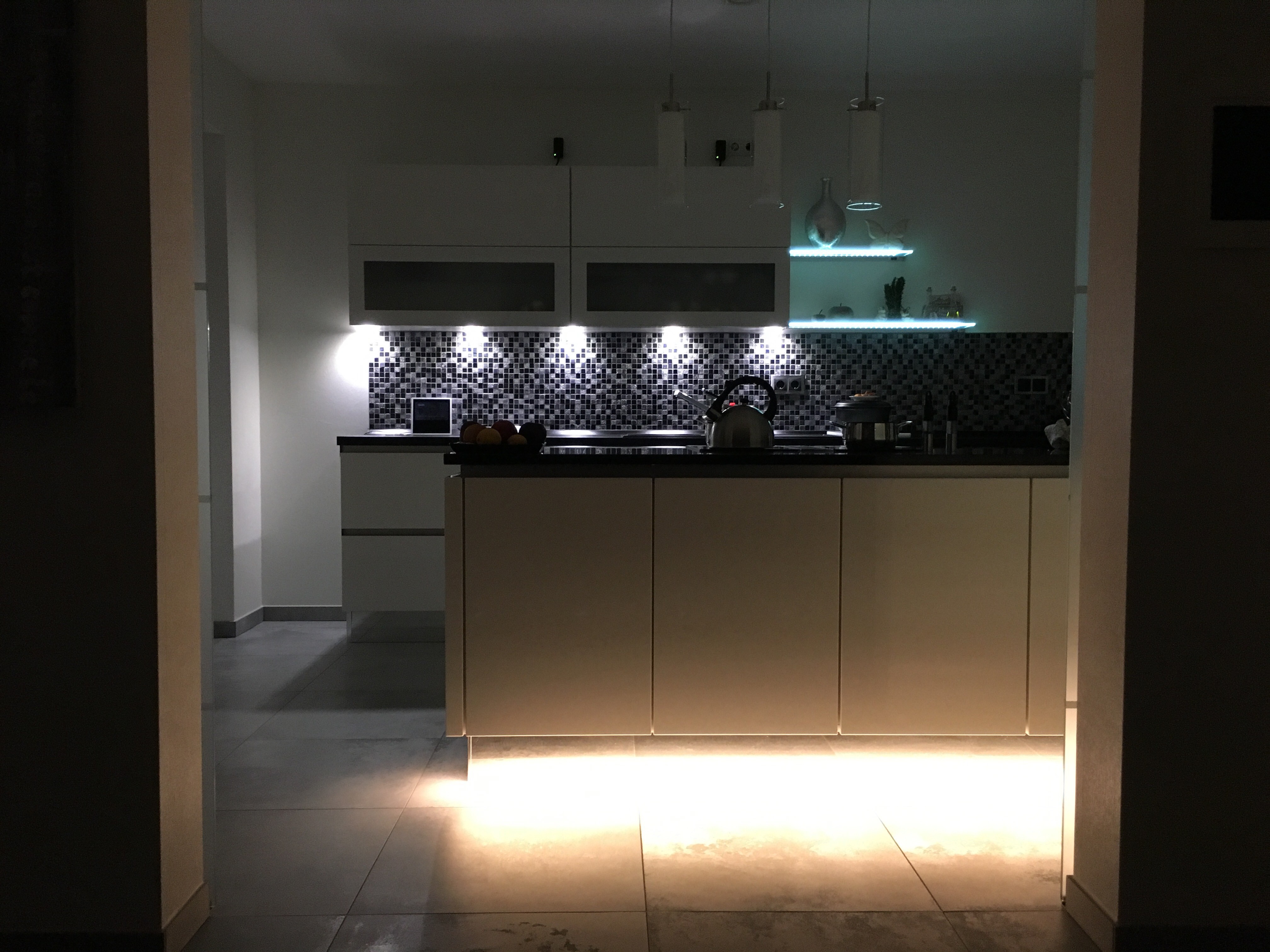

    Christian, wie hast Du die Zuleitung gelöst? Ist diese im Holz oder an der Seite? Deine LED Leiste ist ja mittig unter dem Schrank.
    Ach und schöne Küche
      • 11238
      Am zweiten Bild verschwindet die Zuleitung rechts im Hochschrank (ich glaub 7-8mm Loch).
      Da muss man wirklich ganz oben bohren, weil die Aufbauhöhe der Leiste so gering ist.
      Bei mir ist dort im Hochschrank der Dampfgarer, deswegen sieht man innen das Kabel nicht. Die Zuleitungen hatte ich vor dem Einbau der Küche gemacht, aber die Erlaubnis, die neue Küche anzubohren, habe ich erst 5 Jahre später bekommen 😆
      Wenn du das Licht nicht mittig platziert sondern hinten, beleuchtest du die Wand übermäßig, und es wird ungleichmäßig ausgeleuchtet, und eventuell blendet sogar die Reflexion von der Wand. Wir haben das vor dem Befestigen "fliegend", mit einem externen Netzteil, ausprobiert.

        Ich setze bei der Beleuchtung auf zwei LED "Arten". Für den Sockel nutze ich LED Stripes (120Leds/m, wie Christian) und für den Fliesenspiegel nutze ich derzeit Led "Spots" bzw. kleine LED Panele. Diese waren bei der Küche dabei und eigentlich für den Sockel gedacht, das hat mir aber nicht gefallen 😉
        Der Stripe für den Sockel ist bei mir sehr stark gedimmt (ca. 20%), da es ja nur Stimmungslicht ist.

          Btw, die Leiste selbst hatte keine Löcher.
          Deswegen mit kleinem Metallbohrer Löcher gebohrt (so alle 50cm), und mit einem größeren Bohrer angesenkt.
          Die gezeigte Leiste ist 2 Meter, deswegen nicht abgeschnitten.
          Ich habe eine zweite bei der Bar mit 1,40m, die habe ich mit Stichsäge und feinem Metallblatt abgeschnitten (ohne Abdeckung). Die Abdeckung lässt sich mit einer Hand-Metallsäge. Da muss man sehr langsam schneiden, weil wenn man sich verzwickt, bricht die Abdeckung leicht oder reißt ein.
          Bei der Leiste sind Seitenabdeckungen dabei - dort wo bei mir das Kabel kommt, ist keine. Den Lichtschein seitlich (weil man die Leiste nie vollständig plan an die Seitenwand bekommt), könnte man mit grauem Silikon zumachen. Hat uns aber nicht gestört.

            Nur auf die Schnelle, wir kochen nämlich grad....
            An die obere Kante des Spritzschutzes kommt noch ein Aluprofil, welches nach unten tageslichtweiss, nach oben RGB abstrahlen wird.
