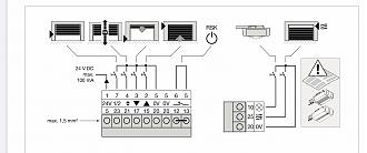

                    Hi, ich habe auch einen Hörmann Supramatic4 und habe das wie folgt gelöst:
                    Ich gehe einfach über die Anschlussklemmen 20 und 21 am Hörmann-Motor an den Miniserver an eines der Relais. Zusätzlich habe ich noch einen Taster ( am Garagentor ) die in den Miniserver eingehen ( Digitaler Eingang für Taster ) . Somit kann ich das Garagentor am Taster, über einen Touch und übers Handy öffnen.
                    • #72
                      Moin zusammen,
                      ich muss da mal nachhaken, bitte entschuldigt:

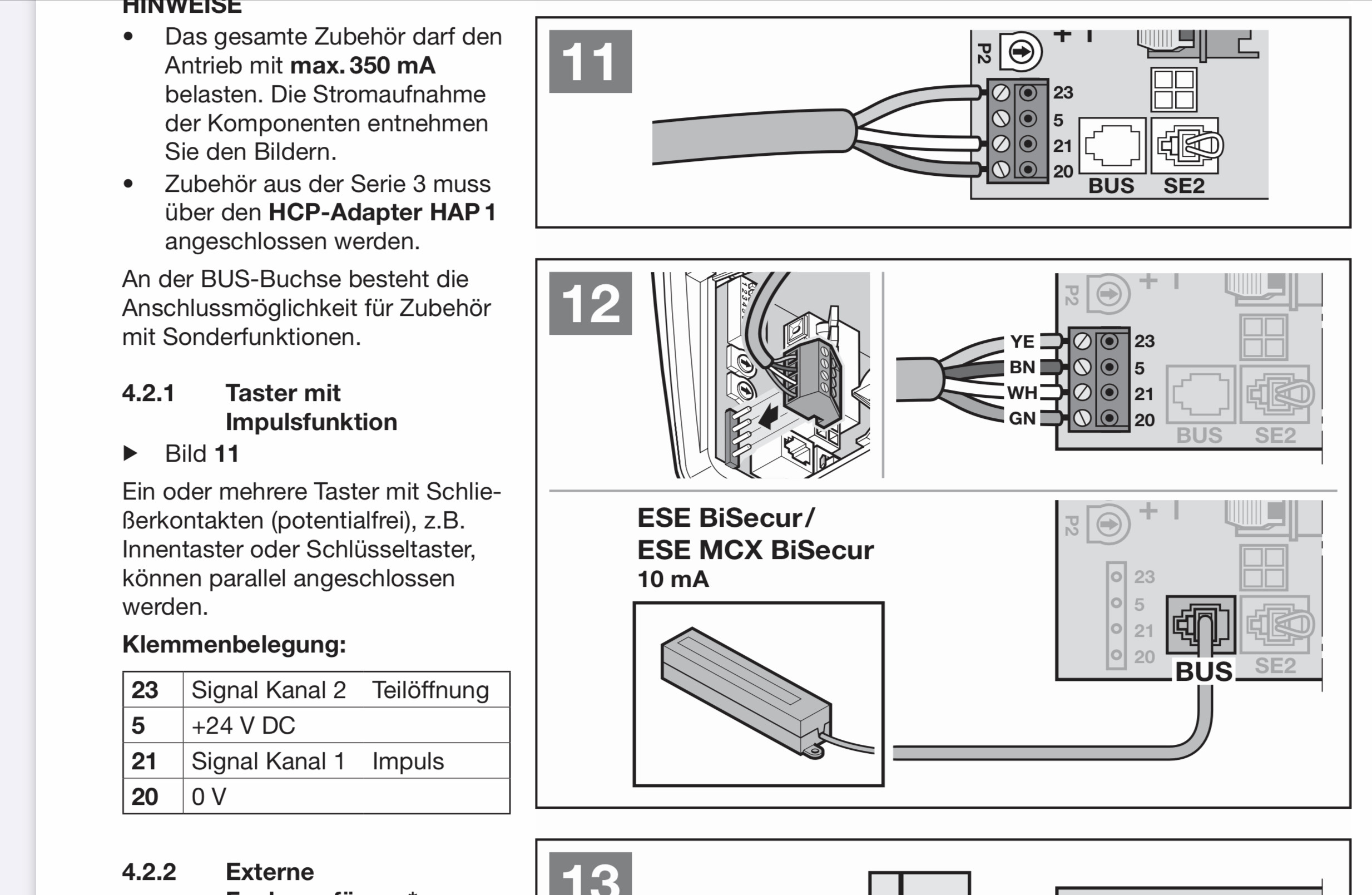

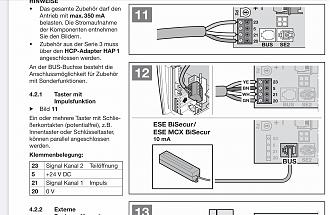

                      Ich nutze den ProMatic 4. An diesem Antrieb kann man auch diese Universalplatine anschließen...
                      Soweit ich das verstehe, kann man an meinem Antrieb auch direkt einen externen Schalter (potentialfrei) anschließen.
                      Klicke auf die Grafik für eine vergrößerte Ansicht  Name: DE655302-AEEC-4E57-9EF6-804D69330EA9.jpeg Ansichten: 0 Größe: 525,7 KB ID: 304301
                      Wofür brauche ich dann diese Platine, nur um die Stati exakt auszulesen und um die Teilöffnung zu realisieren?
                      Kann ich nicht direkt mit einem Nano 2 Relay Tree, anstelle des externen Tasters das Tor öffnen und schließen? Sofern der MS in der Nähe ist kann ich doch auch direkt zugreifen?
                      Endlagen dann via Reedkontakte....
                      Oder liege ich hier völlig falsch?
                      Meine Ist-Situation ist folgende:
                      Garage ist derzeit noch nicht direkt mit dem MS verbunden, Air ist vorhanden. Mit Nano IO ginge das auch, aber nur wenn ich den Nano IO an 24v hänge, damit die Ausgänge potentialfrei sind.
                      Gibt es sonst noch einen Ansatz?
                      Danke und Grüße
                      Zuletzt geändert von connor100; 10.Mai.2021, 15:37.
                      • michael287
                        michael287 kommentierte
                        Die Platine brauchst du nur, wenn du die Zusatzfunktionen möchtest.
                        Wenn du den Nano einfach direkt an den Antrieb hängen möchtest, geht das natürlich auch.
                        Dann kannst du natürlich nicht definiert auf oder ab fahren, sondern nur per Impuls auf-stop-ab…
                        Endlager über Reed auch kein Problem.
                        Ich frage mich nur warum man das machen wollte?
                        Dir Platine kostet ja jetzt nicht die Eelt und man hat alle Zustände und Schaltmöglichkeiten.
                    • #73
                      michael287
                      ich habe eben noch keine Anbindung an den MS in der Garage, Kabel sind im Boden verlegt, aber noch nicht in den Gebäuden.
                      Die Platine benötigt ja eine Kabelverbindug zum MS....?!
                      Ich benötige eine temporäre Lösung, die schnell zu realisieren ist, damit wir die Garage mit dem iPhone öffnen/schliessen können.
                      Du schreibst, den Nano direkt an den Antrieb. Welchen meinst Du jetzt damit?
                      • michael287
                        Selbst für diesen Zweck würde ich die Adapterplatine nehmen.
                        Nano 2 Relay tree wird nichts, da nicht potentialfrei meines Wissens.
                        Da du aber Air hast wäre ja der Nano IO Air möglich. Betrieb mit 24VDC, dann hast du zwei potentialfrei Kontakte. Je einen für auf und ab.
                        Der Nano hat ja auch potentialfreie Eingänge, die kannst du doch nehmen für den Torstatus?
                        Setz dir doch einfach eine Abzweigdose neben den Torantrieb und pack da den Nano rein.
                        Falls dan in der Garage mal eine Extension oder so ist kannst du ja neu verdrahten von der Hörmann Platine zur UV.
                        Hilft das?

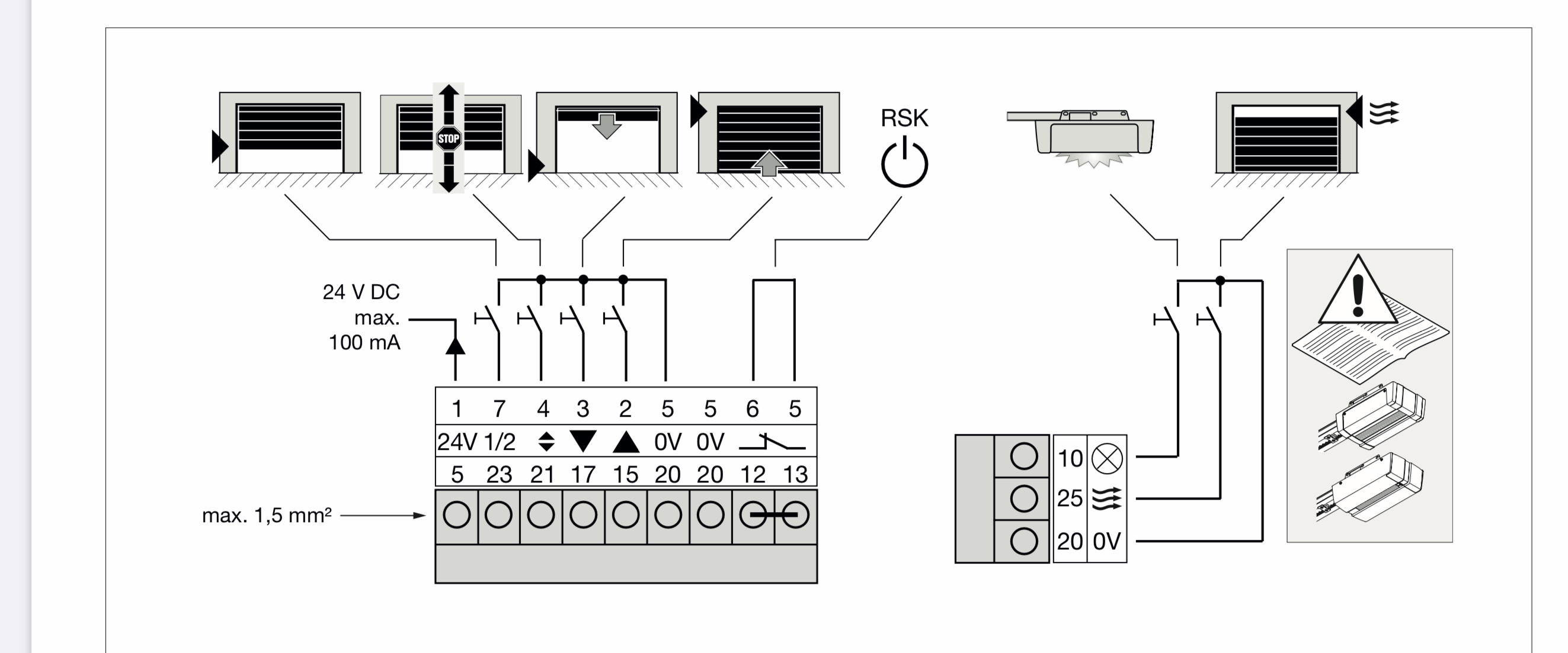

                        Moin, ich danke Euch!
                        Zusammenfassend kann ich also den Nano IO mit 24v betreiben und die beiden potentialfreien Ausgänge zum Schalten nutzen (auf/ab). Wenn ich dann später die Universalplatine dranhänge, kann ich noch die Stati über die Digitaleingänge des Nano abfragen.
                        Über die Platine könnte ich dann noch weitere Funktionen nutzen:
                        1) 1/2 Öffnung
                        2) stop
                        3) runter
                        4) rauf
                        und
                        5) Belüftungsöffnung
Ansichten: 374
Größe: 277,6 KB
                        Beste Lösung wäre eine Extension in der Garage oder Direktzugriff auf den MS, richtig?
                        Habe ich irgendwas übersehen?
                        Ach ja, eins noch:
                        Wenn ich den Nano IO mit 24v betreibe, kann ich doch noch einen Schalter draufstecken und damit zusätzlich das Tor schalten, oder? Ich meine mit dem Touch for Nano....
                        Danke und Grüße
