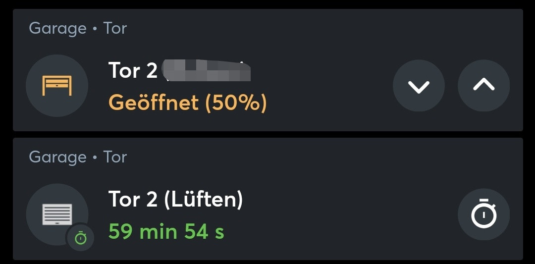

    Habt ihr eine Idee wie man die „Lüftungsstellung“ schön und sinnvoll in der App visualisiert?
    Der Torbaustein von Loxone bietet diese Möglichkeit leider nicht.
    • #78
      Habe das mit einem KomfortSchalter gelöst.
      Wenn das Tor auf lüften steht, dann siehst du beim Torbaustein die 50% offen Stellung.
      Mir hat das für die VIS genügt.
      Sonst könntest du den Statusbaustein verwenden, dann hast du aber 3 Bausteine für das Tor.
      Klicke auf die Grafik für eine vergrößerte AnsichtName: Screenshot_20210529-202226__01__01.jpgAnsichten: 0Größe: 61,6 KBID: 306685
      Du solltest auch die absolute Luftfeuchtigkeit innerhalb und außerhalb der Garage berechnen und das Tor nur auf lüften stellen, wenn der Wert innen höher ist als außen.
      Diesen Wert zeige ich mit dem Statusbaustein an ob lüften erlaubt ist, oder nicht.

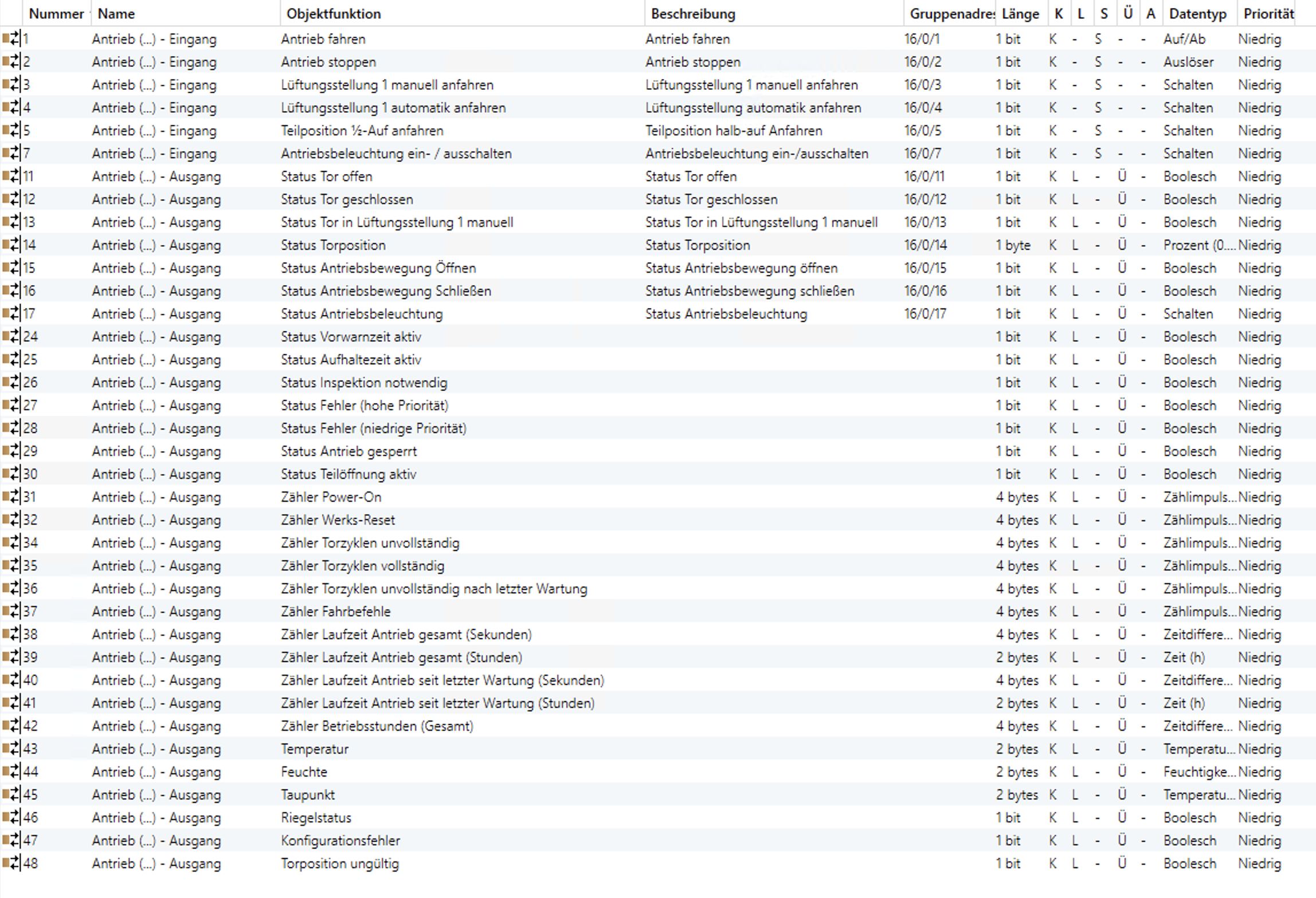

              • #86
                wenn man einen Miniserver Gen1 oder eine KNX Extension besitzt, empfehle ich für 90 Euro das Hörmann KNX Gateway.
                https://www.automatikshop.de/hoerman...kaAi6qEALw_wcB
                Habe ich bei mir so umgestetzt. Torposition des internen Gebers wird exakt ermittelt und kann ausgelesen werden. Lüftungsstellung anfahren etc sehr bequem möglich.
                Siehe Screenshot aus meiner ETS.
                Funktioniert prima und war sehr einfach einzubinden. Ist meine einzige KNX Komponente im Haus.
                Unterstützt werden Hörmannn Supramatic und Promatic der Serie 4
                Viele Grüße
                Burschle
                • #87
                  Die KNX-Variante klingt auch super.
                  Beim Blick in die Datenpunktliste von dir fällt mir auf, dass es keinen separaten Schaltausgang für „hoch“ und „runter“ gibt, sondern nur einen für „Fahren“.
                  ist das richtig?
                  Wie hast du das in Loxone visualisiert?

                      Hallo raul999,
                      du hast recht, es gibt nur "fahren" und nicht "hoch" und "runter".
                      Da bin ich eben auch drüber gestolpert.
                      Ich habe eben nachgeschaut, hatte es damals so realisiert:
                      Qo: "Antrieb fahren"
                      Qu: "Lüftungsstellung 1 automatik anfahren"
                      Damit kommt die Familie am Besten klar.
                      Fragen kommen nur auf, wenn man das Tor zwischen der Fahrt stoppt und dann wieder hoch fahren will. Da muss man erst schließen und dann geht öffnen.
