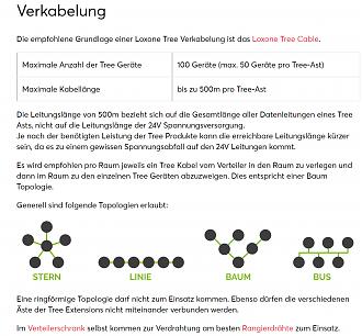

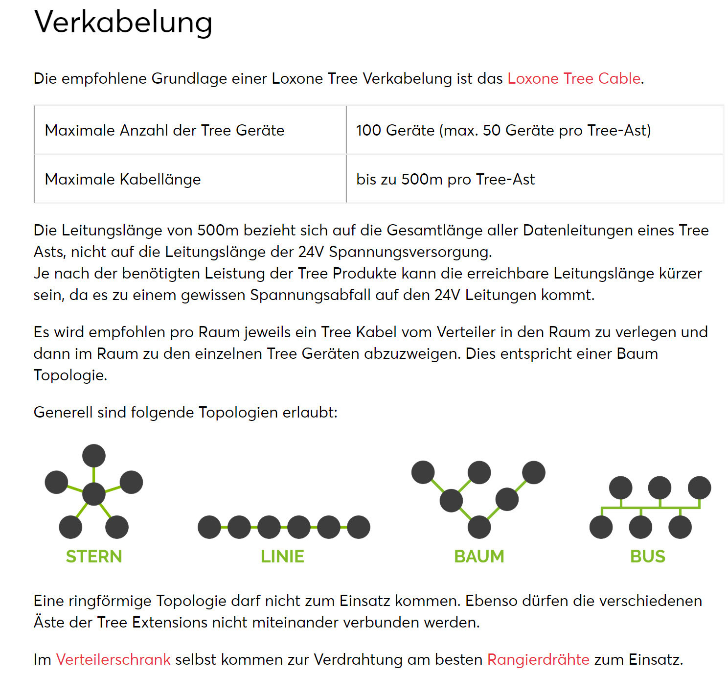

    Wir sind gerade dabei für unser neues EFH den Elektroplan zu erstellen.
    Laut Loxone kann ich ja an dem Tree Kabel bis zu 50 Tree Geräte anschließen (theoretisch...).
    Meine Frage: Ich würde gerne an einen Ast der Tree Extension 20 Loxone RGBW Tree Spots, 5 Touch Tree und einen Bewegungsmelder anschließen.
    Theoretisch sollte dies ja möglich sein.
    Zur Info: Von der Extension bis zum ersten Spot sind es ca. 20m, die restlichen Treegeräte benötigen noch Kabel von etwa 30m.
    Wäre diese Ausführung möglich an nur einem Ast?
    Danke und Grüße
    Stefan
  • #2
    JA mit Anmerkung.
    50 Geräte nicht an das Tree Kabel, sondern pro Ast der Tree Extension.
