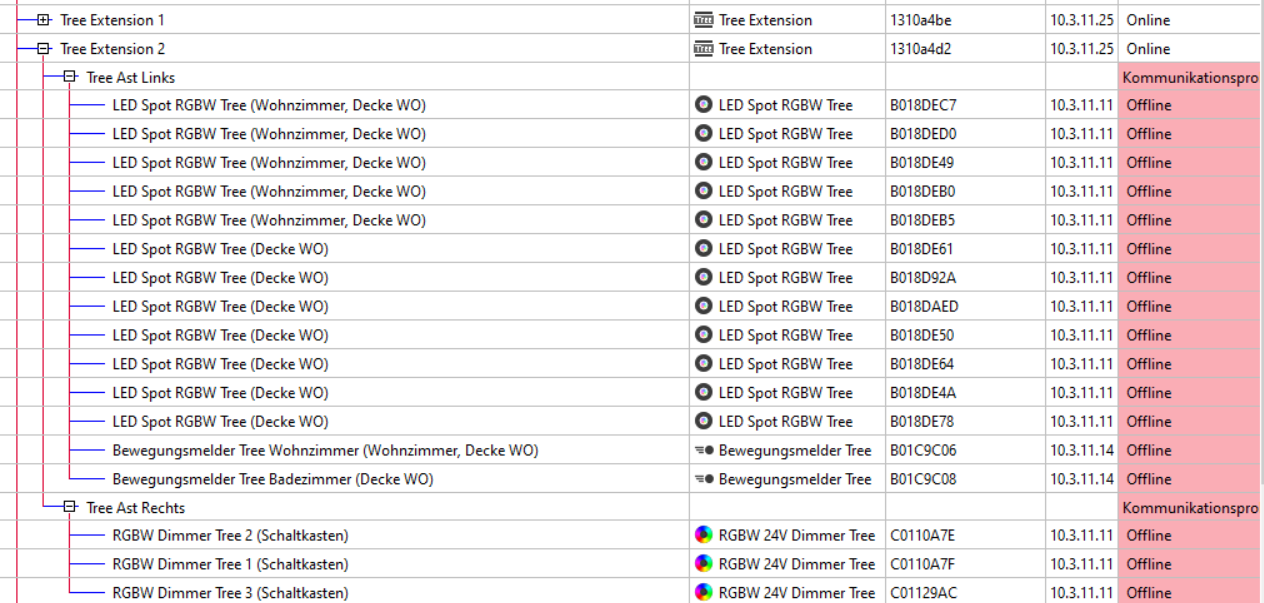

    Beim Anschluss traten aber Probleme auf. Sobald ich den Alarmkontakt der Haustür angeschlossen habe und die Haustür 1 - 2 geöffnet haben traten auf einmal Kommunikationsproblem beim 2 Tree Module auf und alle Geräte auf diesen Modulen waren offline bzw gestört und funktionieren sporadisch bis gar nicht mehr. (Habe 2 Tree Module Problem trat immer nur bei einen auf). Erst sobald ich die wieder weck hing und einige Minuten wartete, war alles wider online und funktionierte perfekt. Für mich ist es ein rätsel warum ausgerechnet das Tree Module Probleme hat und nicht die Extension wo die Tür drauf hängt? Wenn ich beim selben Extension Eingang ein Fenster anschließe funktioniert es ohne Probleme.

          Habe Test halber alle Fensterkontakte aufgesteckt leider nichts, sobald die Tür hängt und ein paar mal geöffnet geschlossen wird habe ich die Fehler (Anhang) darauf.
          Aktuell ist die Spannungsversorgung von Netzteil --> Sicherung --> Extension --> Tree 1 --> Tree 2 (Hat das Problem nach Anschluss) --> Air Extension weitergebrückt.

              nach Kontroller der Verkabelung (War alles in Ordnung) und vielen herumprobiere habe ich den Fehler gefunden. Die Montöre der Haustür haben beim Befestigen der Steuerungseinheit der Haustür den Kabel mit den Schrauben durchgebohrt. Der Kabel des Alarmkontaktes hatten durch der Schraube Kontakt mit Kabel der Türöffnung. Sobald ich die Tür mit loxone öffnete, flossen die 24 V über den Alarm Kontakt zurück in den digitalen Eingang der Extension und schon war das Problem da.
              Ich bin froh, dass die Extension nicht beschädigt wurde!
              Wieso nur die Tree Extension Probleme gemeldet hat und nicht die Extension selbst ist mir zwar ein Rätsel. Nachdem ich die Kabel isoliert habe funktioniert nun alles ordnungsgemäß. Ich hoffe, die Firma kommt bald den Kabel austauschen.
